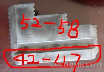

名       称  卡爪
材       质  45#
技术要求  如图

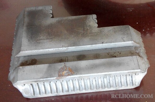

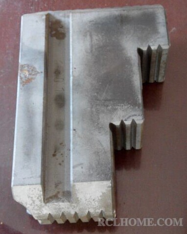

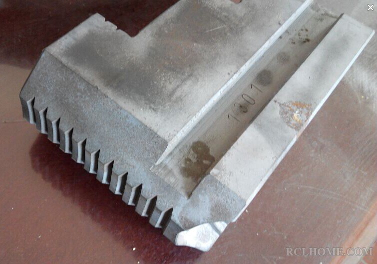

发表于 2014-8-12 20:56:41 | 显示全部楼层
高频回火是否可行,倒是不易批量加工。
 楼主| 发表于 2014-8-12 21:15:36 | 显示全部楼层
喜欢上岸的鱼 发表于 2014-8-12 20:56
高频回火是否可行,倒是不易批量加工。
这个凹槽用感应加热也不太合适,螺纹的尖角效应也会对均匀性有影响吧?
签到天数: 152 天
644
3625
3625
发表于 2014-8-12 21:22:01 | 显示全部楼层
只是凹槽的硬度低啊,我还以为是凹槽和下面的滑道硬度低,要只是凹槽的话感应不好搞。
签到天数: 152 天
644
3625
3625
发表于 2014-8-12 21:25:05 | 显示全部楼层
如果只是凹槽硬度低的话给烧的哥出个主意,淬火前用2薄片把凹槽覆盖捆住,看淬火后硬度有多大区别。出个瞎主意
 楼主| 发表于 2014-8-12 21:28:20 | 显示全部楼层
喜欢上岸的鱼 发表于 2014-8-12 21:25
如果只是凹槽硬度低的话给烧的哥出个主意,淬火前用2薄片把凹槽覆盖捆住,看淬火后硬度有多大区别。出个瞎 ...
办法很好,估计客户检测的是外侧,分开做,多准备几套方案。
签到天数: 152 天
644
3625
3625
发表于 2014-8-12 21:46:07 | 显示全部楼层
应该有效果,但不知道是否可以保证在41-47的范围内。
 楼主| 发表于 2014-8-12 22:12:31 | 显示全部楼层
问题在此,满足用户要求是第一要义。
签到天数: 733 天
93
1068
4678
4678
发表于 2014-8-13 12:02:12 | 显示全部楼层
可分段淬火的方法一个冷却时间长一点一个冷却时间短一点冷却
 楼主| 发表于 2014-8-13 12:17:40 | 显示全部楼层
这必须是一个可控的长短问题,你懂的,越长越好。
签到天数: 16 天
526
1650
1650
发表于 2014-8-13 18:34:02 | 显示全部楼层
整体硬度要先做到高硬度 试一下乙炔枪局部加热然后
发表于 2014-8-14 13:04:41 | 显示全部楼层
淬火是整体淬火吧?戴个帽子加热淬火呗。{:soso_e120:}
