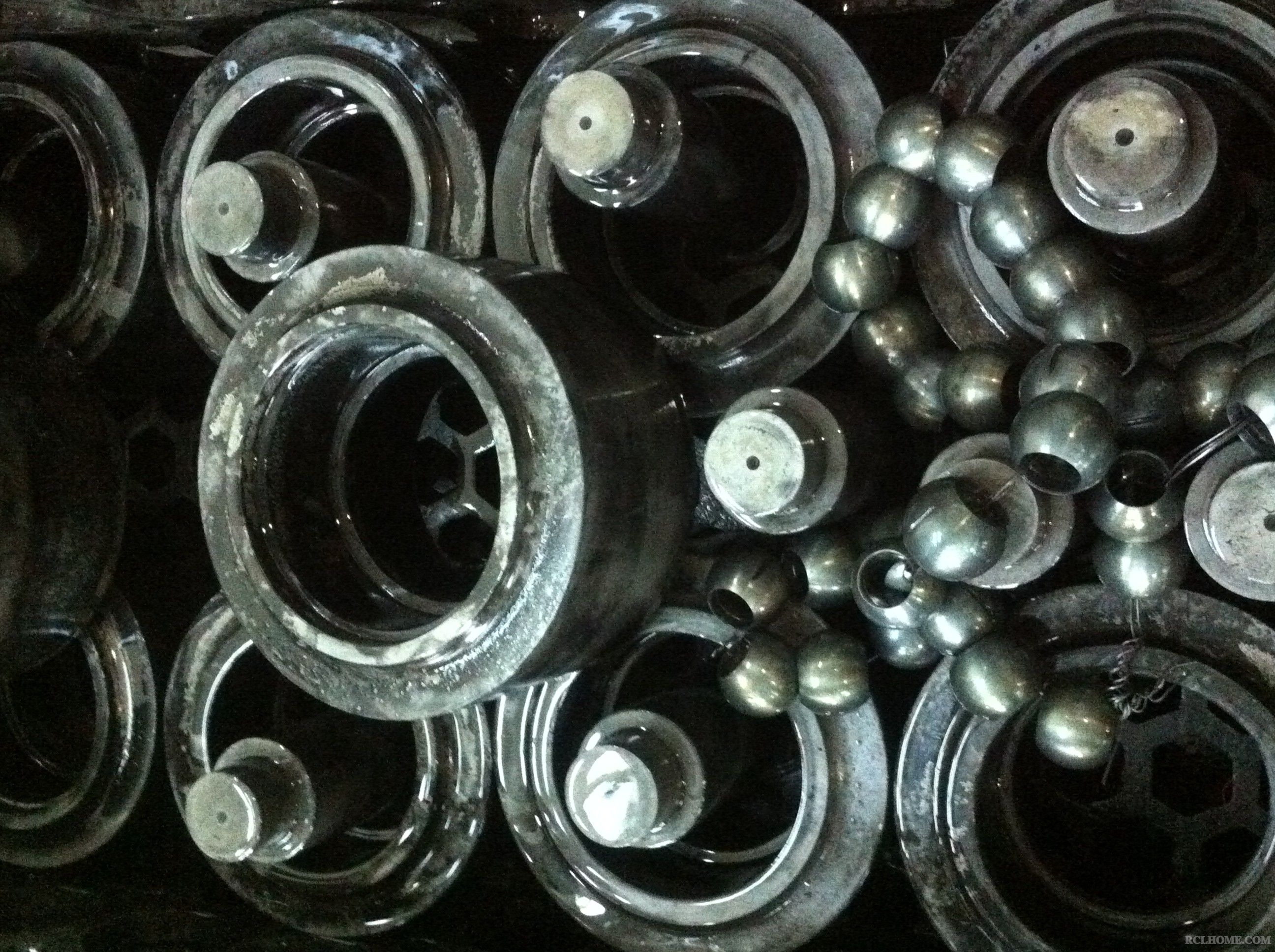

40Cr材料,直径10CM,长25-30CM。淬火温度900,保温2H,两头硬度HRC45 ,中心圆柱面只有HRC25-27
油:快速光亮油
设备:华瑞
敬请高手指导!

说的是这个图里的环形零件?还是那个小的圆棒啊?
请楼主核对尺寸,长30CM是30厘米哦?恐怕这个尺寸不对吧?
如果是环形零件的话,壁厚多少才是关键问题,请告诉大家壁厚。

大哥,你们就这样装炉的? 稳死啊 ~!工件不能相互套着,这样冷却效果会非常差~!

能换下装炉的方式吗?貌似你把棒材插在中间,冷却不是很好啊!40Gr调质用900度淬火吗?

看来LZ是想充分利用空间啊

应该是快速淬火油淬火的,温度不要900吧,860试试,零件摆放不要这样密集。

{:soso_e113:}。搞不懂,为什么要900度,为什么要如此装炉。想提高生产率,好象有点事与愿违.
发表于 2014-8-14 15:12:51 | 显示全部楼层
华瑞是做真空炉的吧,40Cr在真空炉内淬火需要加点气压。
40Cr也不需要这高的温度淬火。

请各位大佬,来点实际的操作方法,我和朋友有讲了,可是他师傅说他做了7-8年了,还有就是淬火油油温只有60度,工件的尺寸无误!今天一天外出,确实着急!

加压与充气管道还有相关性,不要因为加压时间太长而导致零件温度冷了下来。
打了充气阀,3秒之后,不管多少压力(应该在0.2~0.5大气压)直接下油。
40Cr用真空炉淬火后硬度有些偏低,回火后有硬度上升的现象。

干热处理不但要读懂工艺还要会装炉、40Cr900度淬火干了7-8年了有点不懂,850到860试试,零件摆放不要这样密集要疏松又要有大点的间隙,要考虑工件的冷却效果。

长工件就不要放在工件中间了,

全速充气3秒就够了,3秒后就关掉,充气与不充气淬火油的冷却速度有很大差别。
淬火后硬度偏低,可能是残奥较多。

人家是是用真空炉做,你们不要用常规的工艺往上套啊,真空炉的搅拌系统是很给力的

淬火温度900没有问题,装炉方式也不用太计较,但是淬火不能整体淬进槽液中,这才是关键。但是你这个案列我感觉可能是材料本身的问题。你可以光谱一下成分。
