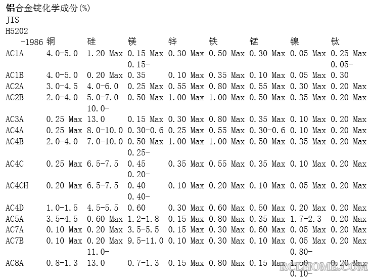

谁有这个材料:AC4CE 的资料?{:soso_e181:}

发表于 2014-8-15 11:31:31 | 显示全部楼层
砂铸铝合金   日本牌号

没有查到相关资料,看了一些资料,AC开头的是铸铝!望提供一些!
 楼主| 发表于 2014-8-15 14:07:43 | 显示全部楼层
AC4CH相当于国产什么牌号?

发表于 2014-8-15 14:44:01 | 显示全部楼层
随风飘飘 发表于 2014-8-15 14:07
AC4CH相当于国产什么牌号?
详见附图

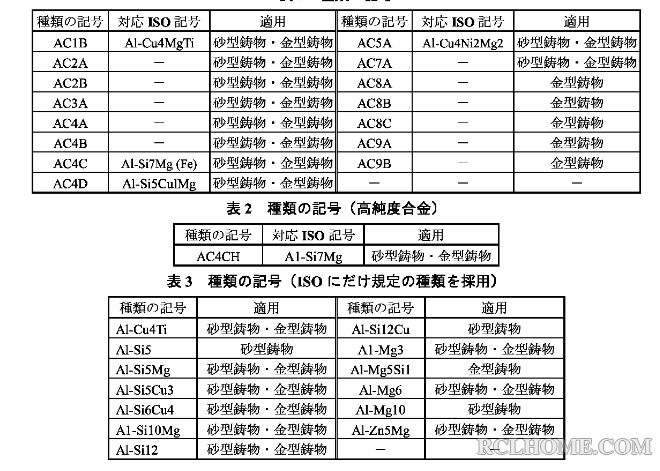

AC4CH------这个“H”是代表?

发表于 2014-8-15 15:26:26 | 显示全部楼层
纯度

发表于 2014-8-15 16:14:41 | 显示全部楼层
随风飘飘 发表于 2014-8-15 16:05
这个H有相关资料介绍吗!
详细请参考JIS H 5202
