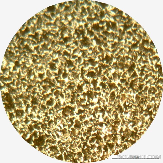

45正火.jpg 2014.8.14 45正火-2_.jpg 图片是100倍的,晶粒度能评几级。 2014.8.2 45号钢正火粗片P F.jpg 400倍
发表于 2014-8-16 12:50:59 | 显示全部楼层
从组织看,冷却速度并不是很快。铁素体有网状趋势,而且片间距在400x已经很明显了。

 楼主| 发表于 2014-8-16 14:02:54 | 显示全部楼层
清淡 发表于 2014-8-16 12:50
从组织看,冷却速度并不是很快。铁素体有网状趋势,而且片间距在400x已经很明显了。 ...
您认为晶粒度可以到几级。
发表于 2014-8-16 16:00:17 | 显示全部楼层
在希望的田野上 发表于 2014-8-16 14:02
您认为晶粒度可以到几级。
你想问什么晶粒度?45钢正火组织我没看人评过晶粒度。

 楼主| 发表于 2014-8-16 17:53:24 | 显示全部楼层
根据铁素体网评晶粒度可否,
发表于 2014-8-16 19:17:59 | 显示全部楼层
在希望的田野上 发表于 2014-8-16 17:53
根据铁素体网评晶粒度可否,
你们有这个技术要求啊?

发表于 2014-8-16 23:20:35 | 显示全部楼层
清淡 发表于 2014-8-16 19:17
你们有这个技术要求啊?
这样的啊。那你这个就牛头不对马嘴了,要通过网状铁素体来判断奥氏体大小,但是有非要采用正火,不经过先析怎么来的网状铁素体?搞不懂你们怎么定的。
