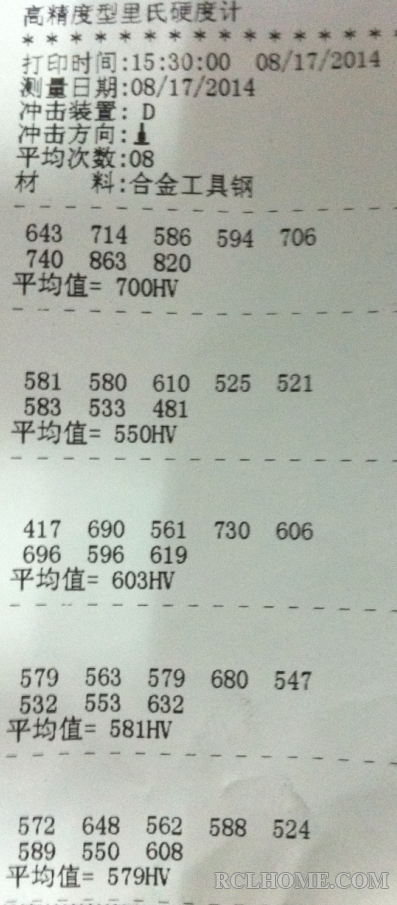

里氏硬度计方便倒是,但同一工件打的硬度偏差很大,有时候心里都没底

貌似应该用C型冲击头吧。

        惭愧,我搞不清冲击头是哪种?明天拍个照片给老兄看看

硬度计打印机打印的结果上显示的是D型。

        这个冲击装置是否适合结构钢的调质硬度检查?

C型冲击装置是检测氮化件表面硬度的。

打调质、退火、铸件的硬度用G头最稳定。

氮化层多厚?一般用里氏硬度计D头测量会击穿氮化层导致不准,最好用C头。
或者用
超声波硬度计测量氮化层硬度,没有冲击力,不会出现击穿氮化层导致测量不准的情况。
