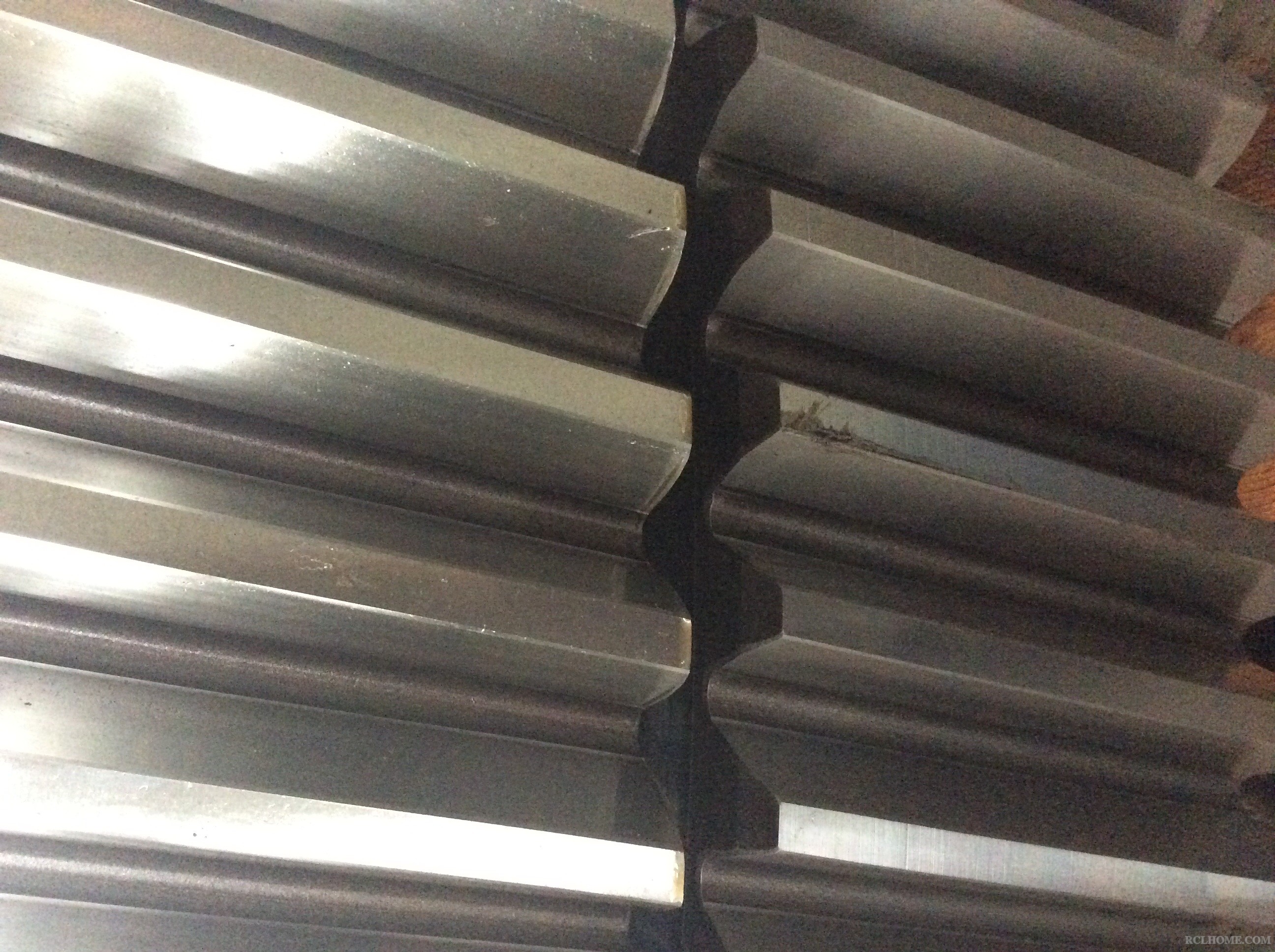

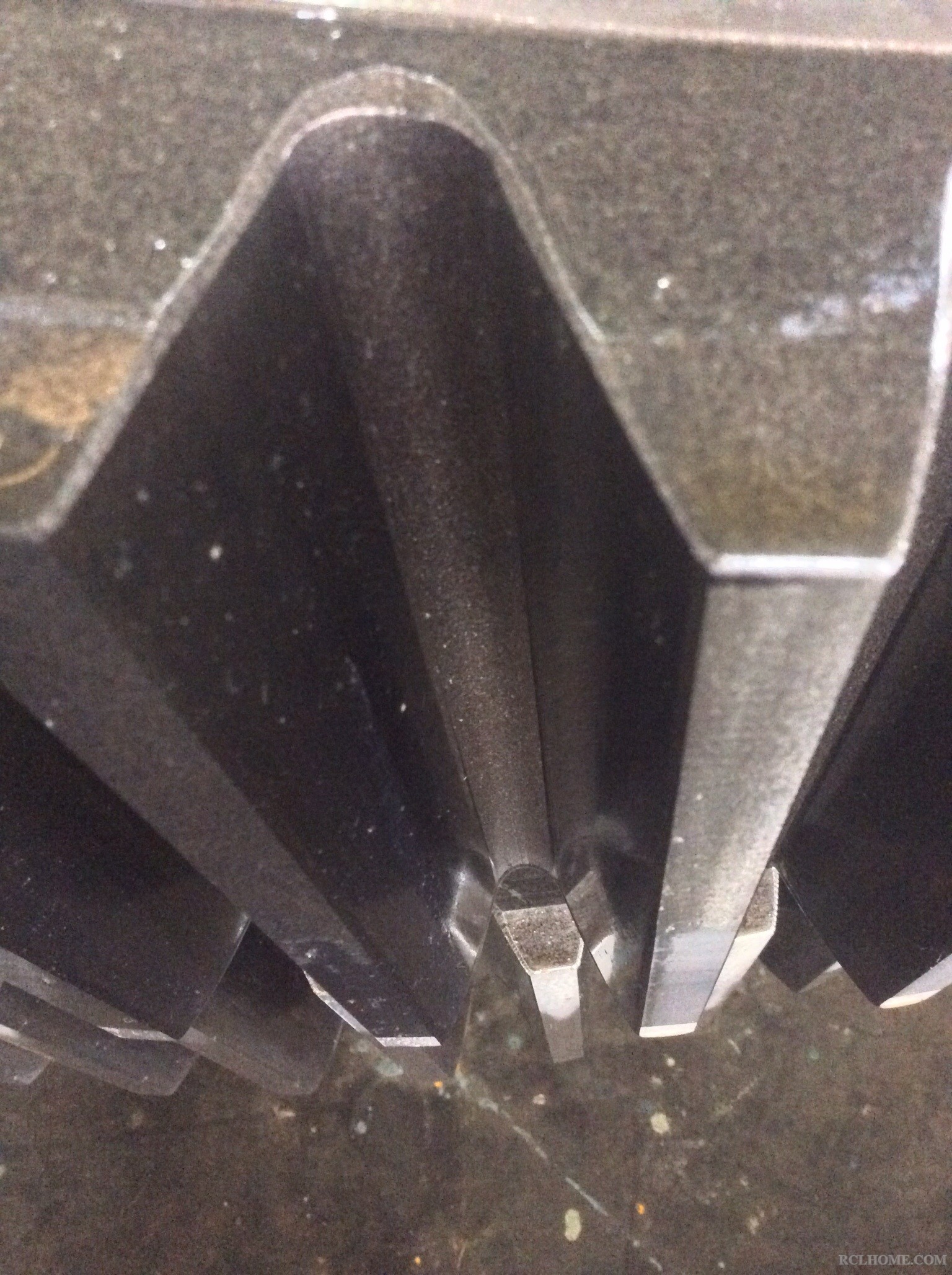

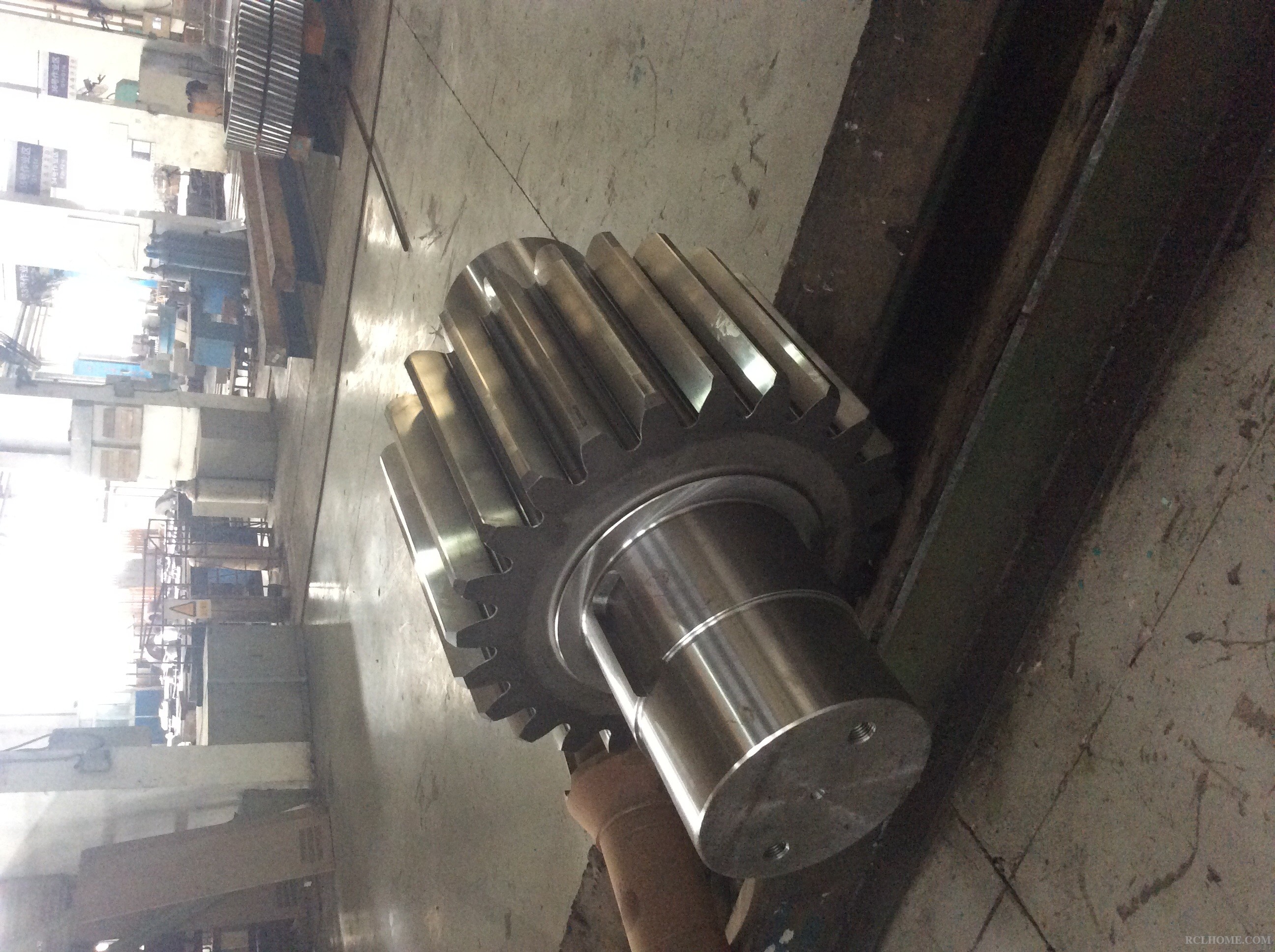

沧海一声笑 发表于 2014-8-20 20:17
几丝总木有问题,几个毫米呢
比如这几个渗碳淬火的齿轮,齿顶硬度都在58HRC以上。齿顶还不都是车出来了。

发表于 2014-8-22 07:12:05 | 显示全部楼层
您使用的是什么刀具材料!

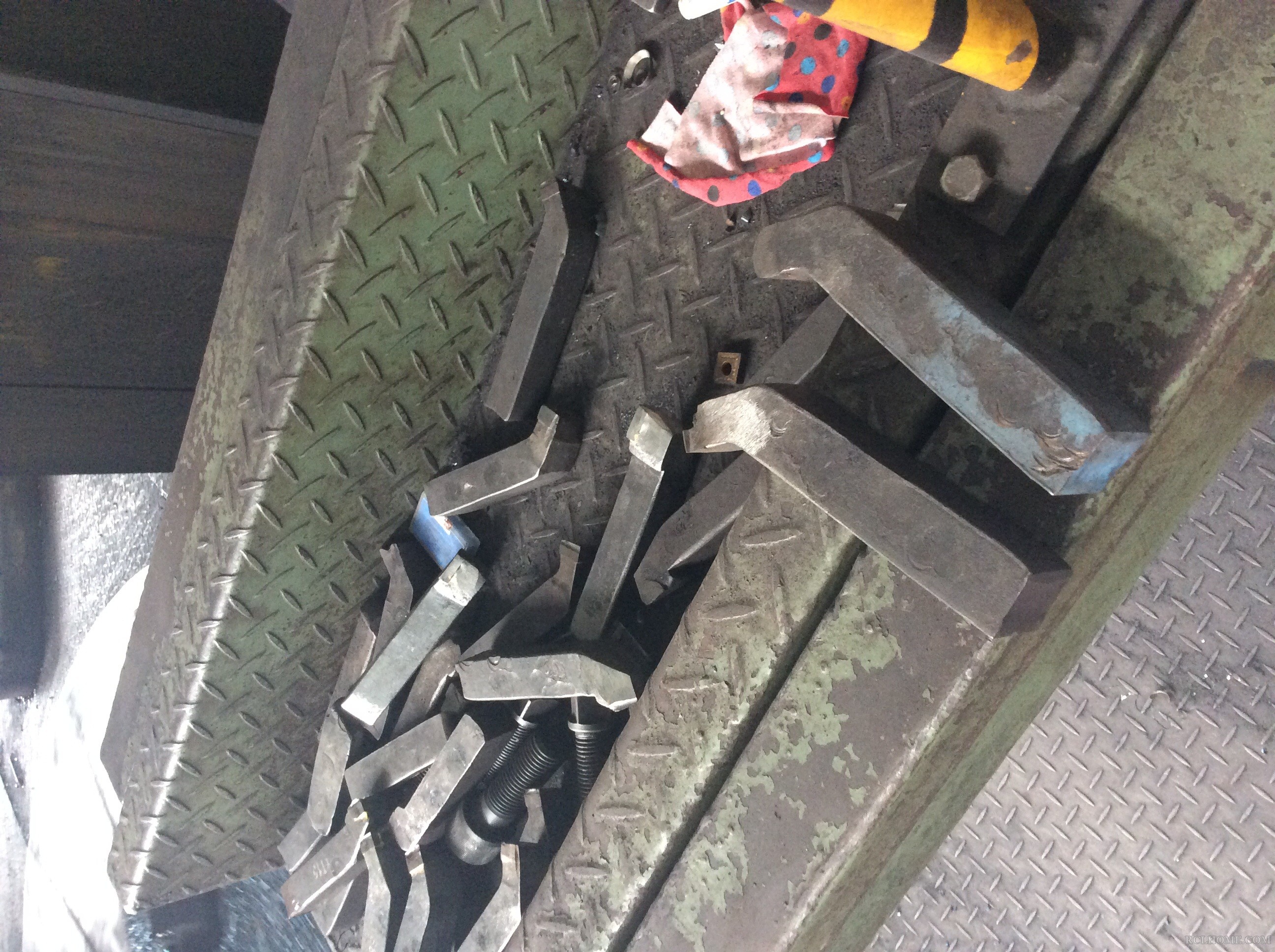

发表于 2014-8-22 10:16:50 | 显示全部楼层
随风飘飘 发表于 2014-8-22 09:20
要是普通车刀,那就很厉害了!
我以为是特殊材料的合金!
我去拍张照片给你看看。

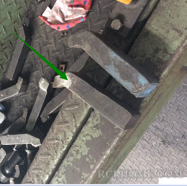

猜猜哪一把车刀可以车58HRC以上的产品
 楼主| 发表于 2014-8-22 20:20:55 | 显示全部楼层
貌似左边这一把,可以啃硬骨头!
发表于 2014-8-22 20:37:47 | 显示全部楼层
沧海一声笑 发表于 2014-8-22 20:20
貌似左边这一把,可以啃硬骨头!
老师傅告诉我说:一把刀能不能车硬东西,取决于刀头的角度好不好。也就是说会不会磨刀。
 楼主| 发表于 2014-8-22 20:47:44 | 显示全部楼层
cnszgong 发表于 2014-8-22 20:37
老师傅告诉我说:一把刀能不能车硬东西,取决于刀头的角度好不好。也就是说会不会磨刀。 ...
再会磨刀,也有个度吧,普通车刀可以车高硬度东东?

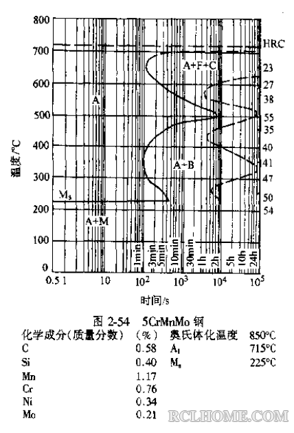

发表于 2014-8-23 09:39:06 | 显示全部楼层
          看看这个,是不是出炉空冷太早
沧海一声笑 + 20 很给力!非常给力
 楼主| 发表于 2014-8-23 19:49:45 | 显示全部楼层
孤鸿踏雪 发表于 2014-8-23 09:39
看看这个,是不是出炉空冷太早
因为这个材料不经常做,下工艺时只是在白板上提示:860度X5H------660度X4小时------降温至500度以下空冷,而问题就出现在等温以及出炉时间的掌握上!!
