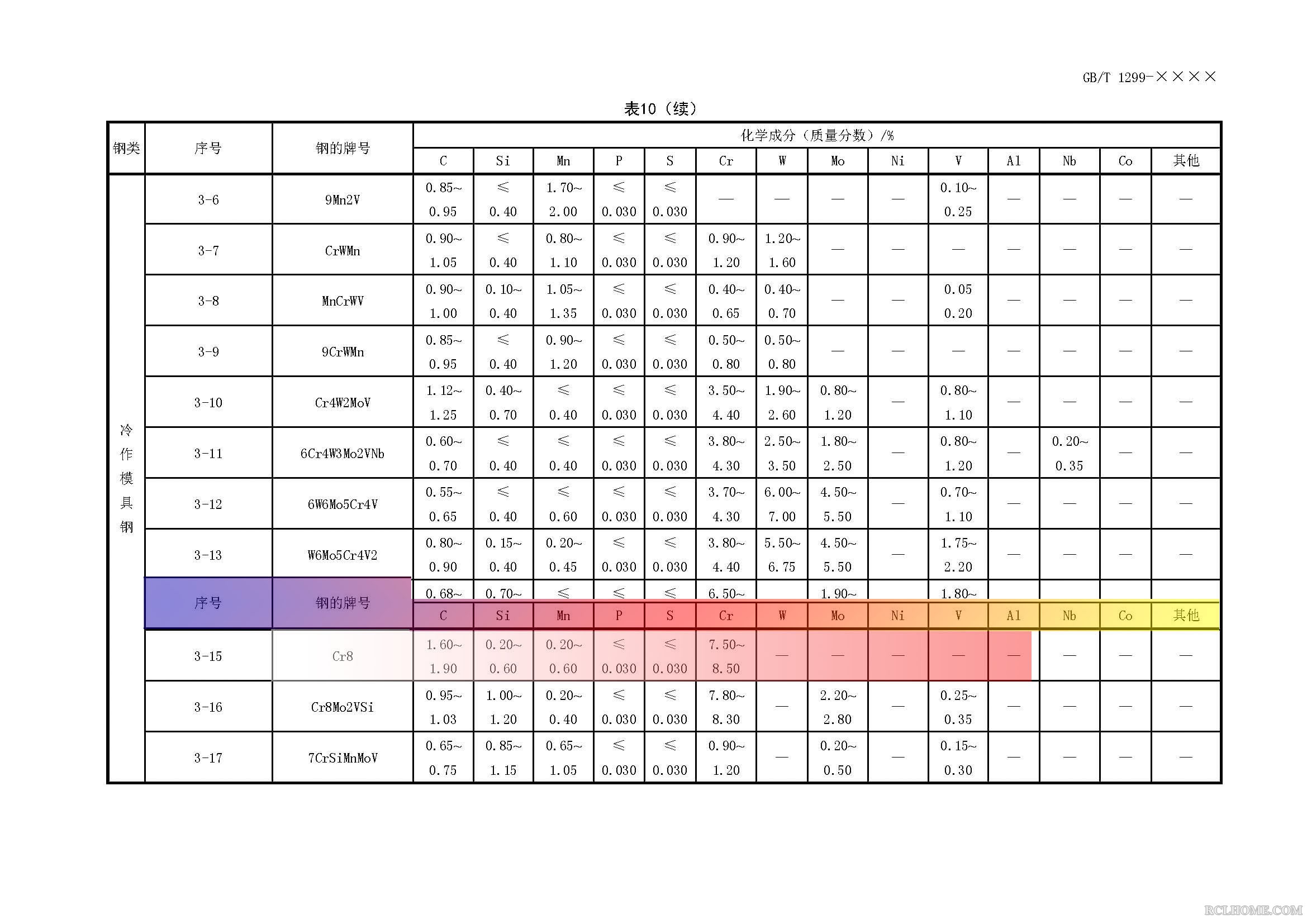

发表于 2014-8-23 18:42:27 | 显示全部楼层
CR8冷作模具钢  在中外钢号对比中可以查到
发表于 2014-8-24 06:46:20 | 显示全部楼层

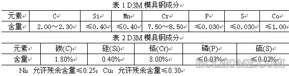

发表于 2014-11-22 15:49:04 | 显示全部楼层
热处理迷 发表于 2014-8-31 11:05
十分感谢专家组提供的材料元素的含量!我还想问一下:这个材料的热处理的工艺参数!谢谢! ...
急求分析:D3M钢热处理后开裂的原因原因
http://www.rclbbs.com/forum.php? ... 4&fromuid=44606
cr8       cr9   淬火工艺       和     回火工艺
http://www.rclbbs.com/forum.php? ... 3&fromuid=44606
朋友难道你就没有查查看吗?网上到处都是
