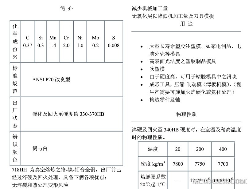

孤鸿踏雪 发表于 2014-8-26 14:03
P20相当于国产的3Cr2Mo,是一种预硬化模具钢
ASSAB 718,P20的改进型,是不是和2338的成分很接近?
孤鸿踏雪 + 10 我认为大同小异
