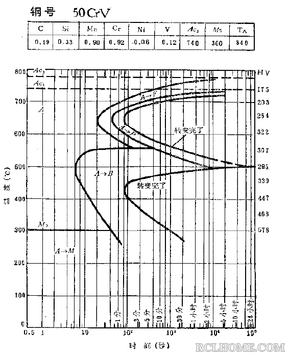

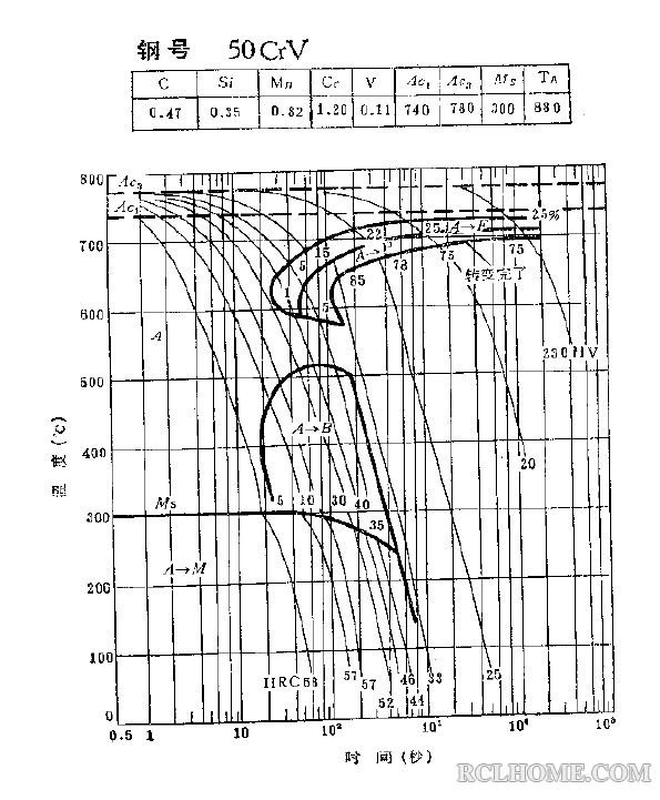

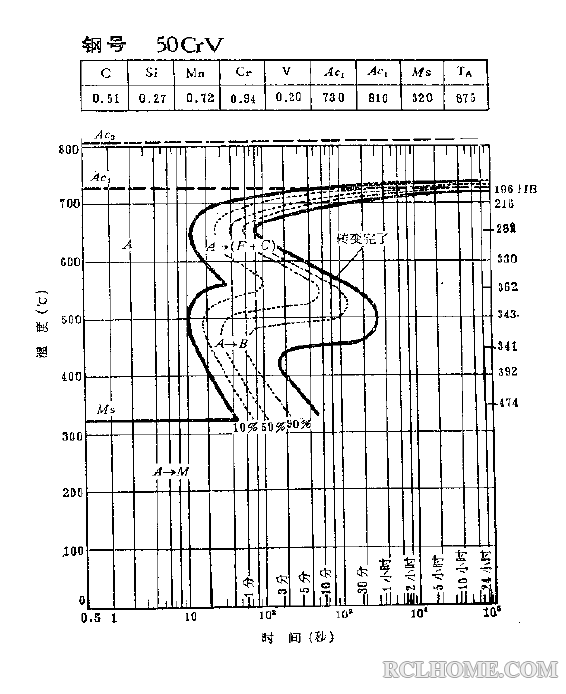

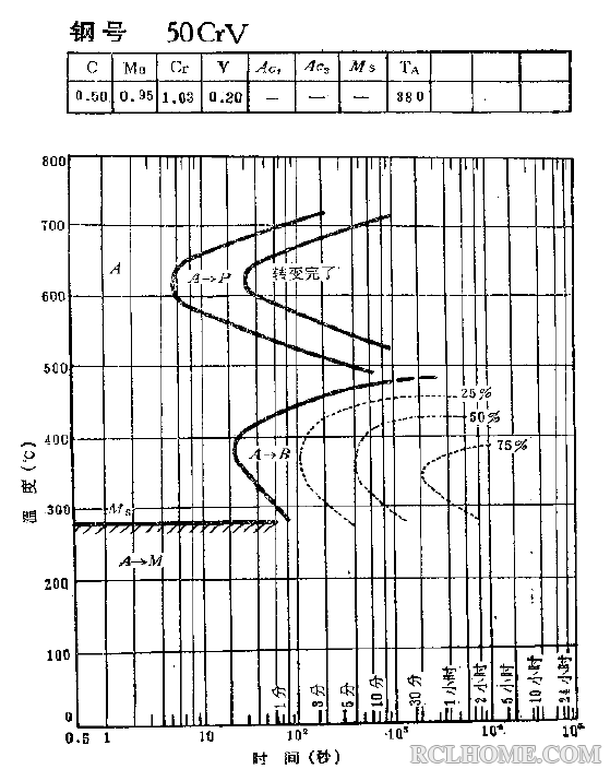

如题,急等,以及这种材料的相关介绍资料。
发表于 2014-8-29 12:04:41 | 显示全部楼层
您想要几幅?
tianmu + 10
 楼主| 发表于 2014-8-29 17:23:02 | 显示全部楼层
谢谢老兄,这些曲线各有不同啊
发表于 2014-8-30 10:36:39 | 显示全部楼层
shaod 发表于 2014-8-29 17:23
谢谢老兄,这些曲线各有不同啊
因为成分不同、奥氏体化温度不同啊
 楼主| 发表于 2014-8-30 13:08:55 | 显示全部楼层
孤鸿踏雪 发表于 2014-8-30 10:36
因为成分不同、奥氏体化温度不同啊
太深奥了!
这曲线的计算软件不清楚精度如何,在哪里能够获得这个软件呢?
发表于 2014-8-30 15:15:16 | 显示全部楼层
shaod 发表于 2014-8-30 13:08
太深奥了!
这曲线的计算软件不清楚精度如何,在哪里能够获得这个软件呢? ...
          这曲线版本较早,应该是采用热分析法实测出来的,而不是软件计算得来的。

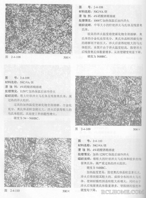

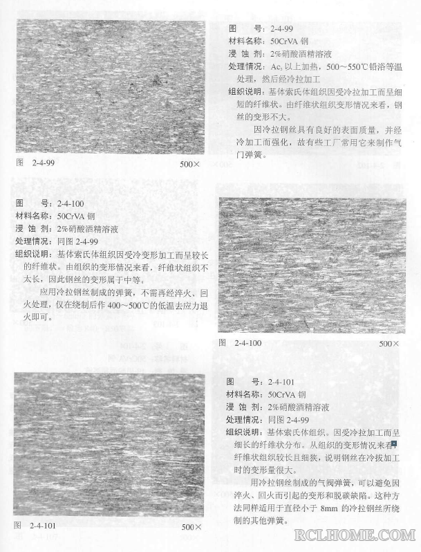

杨工有没有50CRV这个材料金相图谱标准呢?
发表于 2014-8-31 10:05:14 | 显示全部楼层
          可否在李炯辉的那部金相图谱里找找看?
发表于 2014-8-31 11:37:25 | 显示全部楼层

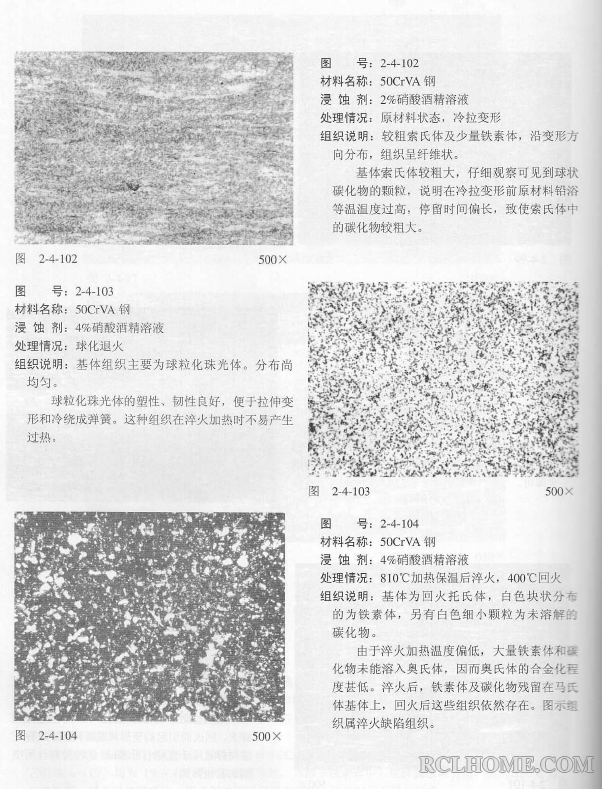

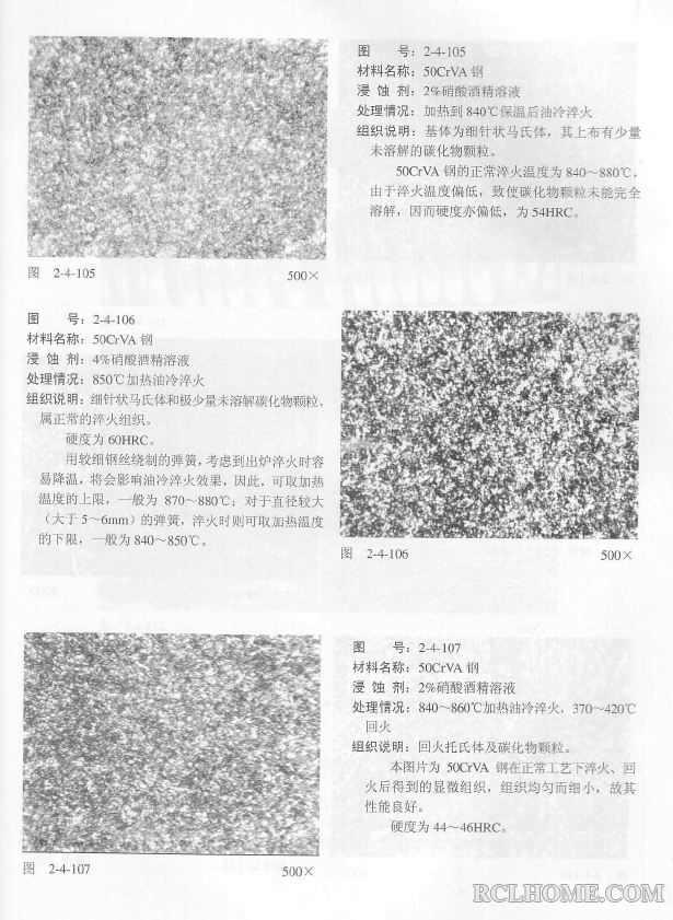

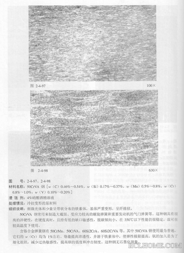

这里有几幅不同状态的50CrVA金相图片

发表于 2014-9-1 13:34:03 | 显示全部楼层
谢谢杨工
但是按照什么标准评级呢?有没有卖这个评级图谱呢

C曲线不是计算的,是实测的。
