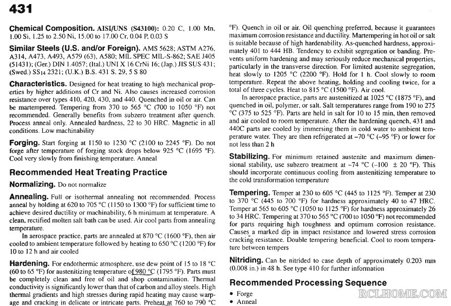

发表于 2014-9-1 15:33:05 | 显示全部楼层
海边日出 发表于 2014-9-1 15:23
大家还有好的推荐吗?
有资料是这样说的:

发表于 2014-9-2 08:28:55 | 显示全部楼层
那段英文针对退火部分是这么说的,
不推荐完全退火和等温退火,推荐的退火工艺是,加热到620-705C范围保温充足的时间,以得到想要的塑性和加工性能,最少保温6小时以上。
航空应用,也有加热到870C退火的,空冷到室温,然后加热到650C回火,回火时间10-12小时,空冷。

发表于 2014-9-2 08:45:58 | 显示全部楼层
431材料退火可不是那么简单的,为什么要保温那么长时间?
因为这个材料淬透性非常好,一旦奥氏体化后,空冷都能得到马i氏体,所以通常情况下你的原材料是有一部分马氏体的混合组织。
这就是你感觉材料退火难退的原因,所以要通过高温“回火”这样的工艺来软化,让马氏体分解,另外还要有充分的时间让回火析出的碳化物球化。这就类似我们在渗碳之后,二次淬火之前做的那种退火经常要做个8小时以上保温,因为要让碳化物充分球化并聚集长大是需要时间的。
为什么不做完全退火和等温退火,也是因为淬透性好,没有办法控制冷却产物。做完还是要靠长时间高温回火来均匀化,你看航空那个工艺就是如此。
  发表于 2018-5-16 11:03
