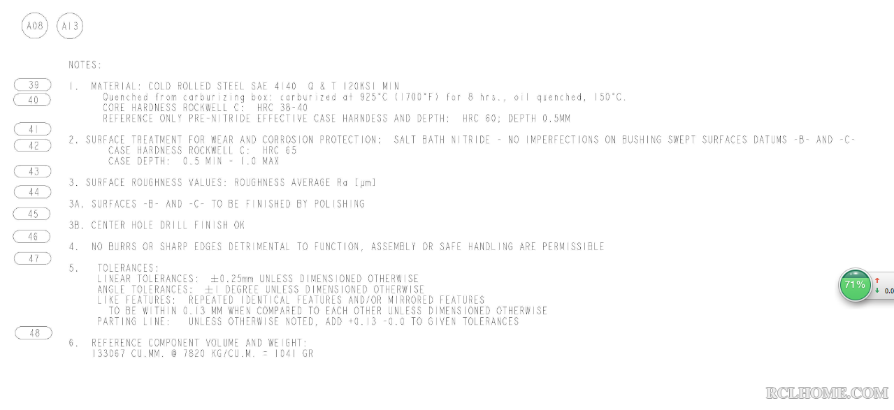

        如题,看附件截图

发表于 2014-9-1 19:40:23 | 显示全部楼层
翻译的不专一,请包涵。
注释:
1.冷轧钢SAE4140淬回火处理(压应力强度最低120);
在盒中925摄氏度渗碳8小时,然后取出油淬,心部硬度HRC38~40;
氮化处理前表面硬度HRC60,有效硬化层0.5毫米;
2.盐浴氮化提高抗磨和耐腐蚀性。套管表面B和C无瑕疵;
表面硬度HRC65,硬化层0.5~1.0毫米;
3.表面粗糙度:平均粗糙度Ra;
4.表面B和C最终抛光处理;
5.中心孔最终钻孔处理;
6.无影响功能的毛刺或尖角,装配或可靠性处理是允许的;
7.公差:
直线度公差:正负0.25毫米(除非另外标注);
角度公差:正负1(除非另外标注)
8.产品主要功能(特征):重复的统一性和反光性。相互对比在0.13毫米以内(除非另外标注);
9.分型线:除非特地标注,否则加+0.13  -0.0到给定的公差;
10.部件参考体积和重量。

 楼主| 发表于 2014-9-1 20:01:55 | 显示全部楼层
sbm197873 发表于 2014-9-1 19:40
翻译的不专一,请包涵。
注释:
         SAE4140不是相当于42CrMo吗?
          我感觉这个技术要求极其怪诞:42CrMo先渗碳,然后盐浴氮化,氮化后硬度65HRC?直接用洛氏硬度计检测吗?盐浴氮化后心部硬度还能保住吗?

发表于 2014-9-1 20:34:46 | 显示全部楼层
          我感觉这个技术要求极其怪诞:42CrMo先渗碳 ...
至于HRC65倒是可以利用转化得来!渗碳厚氮化是为了减少氮化层的厚度,得到薄薄的一层氮化层

发表于 2014-9-1 20:40:46 | 显示全部楼层
可能我翻译的不准确。但先渗碳再氮化的确有人做,小鬼子的钻杆有这样处理的。但不明白氮化前规定渗碳淬火的表面和心部硬度为啥。

发表于 2014-9-1 21:21:27 | 显示全部楼层
sbm197873 发表于 2014-9-1 20:40
可能我翻译的不准确。但先渗碳再氮化的确有人做,小鬼子的钻杆有这样处理的。但不明白氮化前规定渗碳淬火的 ...
是不是为了以硬度保证材料渗碳淬火过程中没出现异常呢?心部硬度范围控制的好小
 楼主| 发表于 2014-9-2 17:21:55 | 显示全部楼层
aoao 发表于 2014-9-1 20:34
至于HRC65倒是可以利用转化得来!渗碳厚氮化是为了减少氮化层的厚度,得到薄薄的一层氮化层 ...
           65HRC可转化为856HV,请问这个材料经过渗碳淬火后,再进行盐浴氮化,表面硬度能达到856HV吗?

发表于 2014-9-3 04:42:10 | 显示全部楼层
该工件的材料是4140,预先热处理是调质,最低硬度253HBW。然后是渗碳淬火回火,接着是QPQ处理。渗氮后的硬度应该是显微硬度,深度0.5-1mm. 建议与客户沟通好,确定检测标准。我做过渗碳淬火后再渗氮的零件,也做过低碳合金钢调质后(严禁用正火代替)渗碳的零件。我认为该工件采用的是属于复合强化工艺,而且已经定型。

 楼主| 发表于 2014-9-3 07:04:40 | 显示全部楼层
dhzhou888 发表于 2014-9-3 04:42
该工件的材料是4140,预先热处理是调质,最低硬度253HBW。然后是渗碳淬火回火,接着是QPQ处理。渗氮后的硬 ...
            QPQ的工艺温度能保证心部硬度不降低吗?

发表于 2014-9-3 07:29:01 | 显示全部楼层
渗碳后的心部硬度会降低,应该能保证不低于253HBW的调质时的硬度。

发表于 2014-9-3 09:29:48 | 显示全部楼层
用户要求的硬度值是350-370HBW呀,能保证吗

发表于 2014-9-3 10:30:13 | 显示全部楼层
建议您与客户联系。根据我的经验,当您与客户沟通好后就能共同达到客户的技术要求,谁都不能拍脑袋或随意拍板解决技术难题。由于我没有看到图纸,不清楚用美国还是中国钢材,所以发表了上面的意见。我不认为渗碳后的心部硬度要求是QPQ处理后的心部硬度要求,所以在签订技术合同时要先说明。
 楼主| 发表于 2014-9-3 12:44:05 | 显示全部楼层
dhzhou888 发表于 2014-9-3 10:30
建议您与客户联系。根据我的经验,当您与客户沟通好后就能共同达到客户的技术要求,谁都不能拍脑袋或随意 ...
这里有图纸

发表于 2014-9-4 08:58:57 | 显示全部楼层
还有第一条中压应力强度高于120指的是什么?怎么检测?我们猜测是冲击功可是HRC38-40达不到呀。与客户沟通不渗碳,只做调质和氮化。
