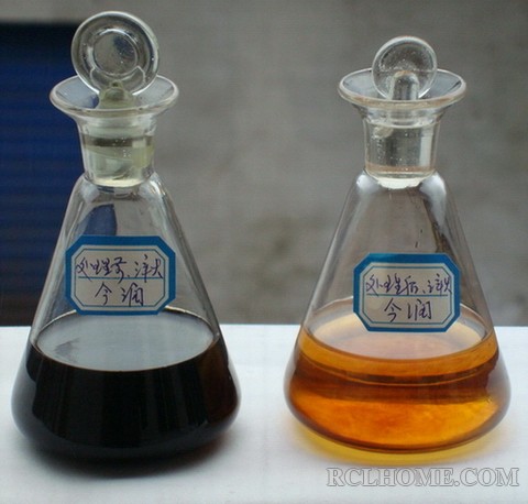

废油净化,恢复油品指标,颜色,可当新油使用,以后可以不用买油了,详询:15223529568 余先生

这只是过滤杂质。不能解决油品老化问题吧!

颜色变了,不知冷却性能和使用寿命怎么样。

 楼主| 发表于 2014-9-6 19:03:55 | 显示全部楼层
hongqk 发表于 2014-9-5 17:42
楼主发的这个帖子,就是说他已解决了这个问题。
嗯,图片是我们做的油样,你感兴趣的话我也可以给你做个油样。
废油净化当新油使用,理化指标和冷却曲线都在国家标准内。详询:15223529568 余先生
冷却性能在国家标准范围内,使用寿命和之前新油一样的。

发表于 2014-9-6 22:21:34 | 显示全部楼层
今润滤油机 发表于 2014-9-6 18:59
嗯,过滤油中的氧化皮、残炭、胶质、沥青质,老化的问题必须到炼油厂回炼才能解决,过滤后对你的工件质量 ...
附一份油品检测报告看

楼主一直在提国家标准    做任何事情  推一个产品或者技术
我认为还是以数据来说话比较靠谱
楼主现在只给出的是颜色对比 没有准确数据
那么我有一个疑问?你所谓或者你所指的国家标准是什么?

 楼主| 发表于 2014-9-9 10:26:13 | 显示全部楼层
刹那芳华 发表于 2014-9-6 22:21
附一份油品检测报告看
报告暂时没有,都是用户自行检测的,你如感兴趣我可以帮你做油样,你自己检测。
我认为还是以数据来说话比较靠谱
楼主现在只 ...
按照这个标准:SH/T 0564 热处理油,SH/T 0220冷却性能,具体数据要实际检测后才有,自前都是用户自行检测的。
