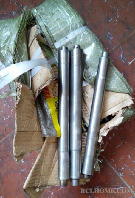

冲针材质M2,原在其它单位处理总是不稳定,或折断或不均匀等,这些问题的产生都有哪些原因呢?

要求61-63HRC,现在是没有淬火的,以前处理过的我不清楚,第一次来的客户。
