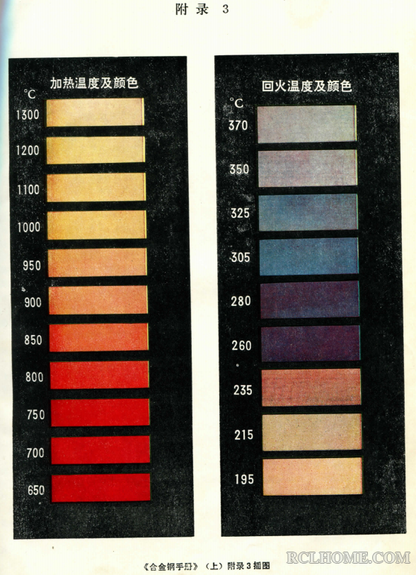

发表于 2014-9-7 15:04:11 | 显示全部楼层
这里有个火色、温度对照图,好像部分钢种
清淡 + 20 谢谢!

发表于 2014-9-7 22:45:46 | 显示全部楼层
