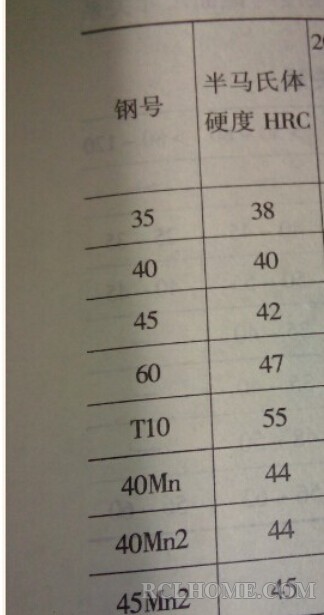

45钢半马氏体硬度是42HRC吗?

高工想延伸什么问题?
 楼主| 发表于 2014-9-9 14:39:27 | 显示全部楼层
所以因为 发表于 2014-9-9 09:04
高工想延伸什么问题?
材料的化学成分有一个范围,能说45钢的半马氏体硬度是42HRC吗?
这是我发此贴的本意。
发表于 2014-9-9 16:38:40 | 显示全部楼层
这是我发此贴的本意。 ...
因为材料的化学成分有一个范围,半马氏体硬度也应该是有一个范围的。
 楼主| 发表于 2014-9-9 16:44:54 | 显示全部楼层
因此,截图中数据是存在有问题的。
发表于 2014-9-9 17:00:07 | 显示全部楼层
我的理解:
1.半马氏体硬度与45钢的最高碳含量有关系;
2.42HRC应该是45钢最高碳含量的硬度。因此给出一个确定的数值。

发表于 2014-9-9 18:49:59 | 显示全部楼层
从理论上推断,似乎应当在一个范围。但应当了解这个硬度是在哪个位子测定,这个位子是如何确定的?

 楼主| 发表于 2014-9-9 19:01:39 | 显示全部楼层
吉祥如意 发表于 2014-9-9 17:00
我的理解:
2.42HRC应该是45钢最高碳含量的硬度。因此给出一个 ...
任意一个牌号材料50%、70%、90%马氏体所对应的硬度都是有一个区间范围的,这是由于材料化学成分的波动带来的。
 楼主| 发表于 2014-9-9 19:18:58 | 显示全部楼层
有一个具体牌号的材料,70%马氏体所对应的硬度范围是39-43HRC,硬度值的高低与该材料的实际碳含量直接有关。
对45钢而言,只有当该材料的实际含碳量为0.45%时,其半马氏体硬度才为42HRC。
因此,我认为6楼截图中的数据是有问题的,截图内容从概念上讲就是错误的 。

发表于 2014-9-9 22:10:42 | 显示全部楼层
占个上截图的地方。
