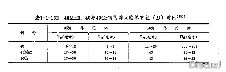

请随意的说说40Mn2材料的淬透性。

 楼主| 发表于 2014-9-9 14:36:27 | 显示全部楼层
aaron01 发表于 2014-9-9 14:20
怎么评价呢?DI 值评价吗?
好和坏都是相对的,参照物是什么呢?
你看看这里给出的临界直径。
发表于 2014-9-9 14:38:11 | 显示全部楼层
临界直径是可以计算的,你给我成分,我算给你。
