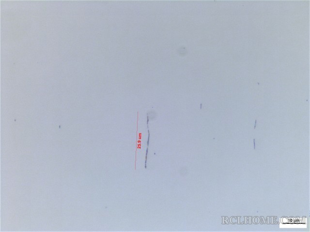

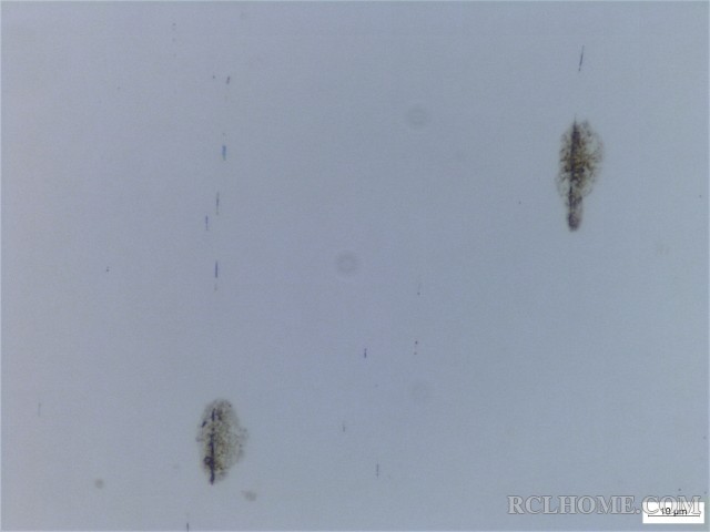

有时候做夹杂会出现这样的水印 1000x.jpg 正常应该是这样的 1000~1.jpg 。不知都大家有没有遇到,怎么解决这个问题了?我遇到一个材料商,他叫我抛光不要用水,但是我最后一道是氧化铝悬浮液怎么会没水了!

做夹杂检测时,没有遇到过!您是不是水用的太多了!

不会啊。就给平时一样,这个有那其他也该有啊。

金相这方面您是高手!如果平时没有,那与夹杂物有关吗?

高手谈不上,新手绰绰有余。等我有空再去找出其中的端倪。

个人建议没磨完一次丢酒精里泡着

我都是连续磨抛的,对于非常重要的金相我不会同时做几个,中途间隔时间和腐蚀后保存不当都可能使腐蚀后的试样效果变差。

试样磨抛后,有没有用酒精清洗?个人认为是试样没了完全吹干,并且在清洗别的试样时吧前面的试样弄脏了。

肯定用酒精洗了啊。我的试样是用高压空气,瞬间吹干(力度也不会很大),不会说由于时间长造成氧化的。

你们钢样都只用压缩空气吹干啊。建议酒精冲洗后用吹风机吹干绝对不会用水印。

丙酮超声波清洗,然后马上拍照

压缩空气也带水的,酒精洗后吹风机效果好,抛光剂不带水用金刚石膏?老板不会同意的
