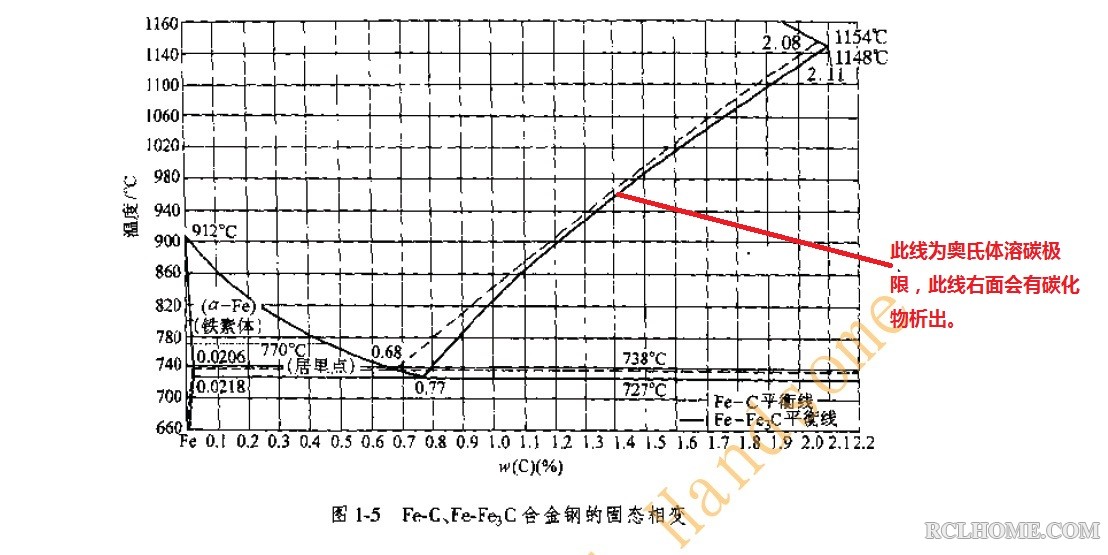

碳化物问题,原因很清楚啊,看看铁碳相图吧:
嗯,谢谢老师,还有一点啊,比如说:细网状的碳化物可以通过淬火来消除,还有一些大点块状碳化物可以通过延迟扩散时间来消除,不知道还有没有其他的方法来消除碳化物呢?
发表于 2014-9-11 10:40:45 | 显示全部楼层
fjg 发表于 2014-9-11 10:39
嗯,谢谢老师,还有一点啊,比如说:细网状的碳化物可以通过淬火来消除,还有一些大点块状碳化物可以通过 ...
相图上一样有答案,在碳化物析出线左面,保温足够时间,都可以溶解碳化物。

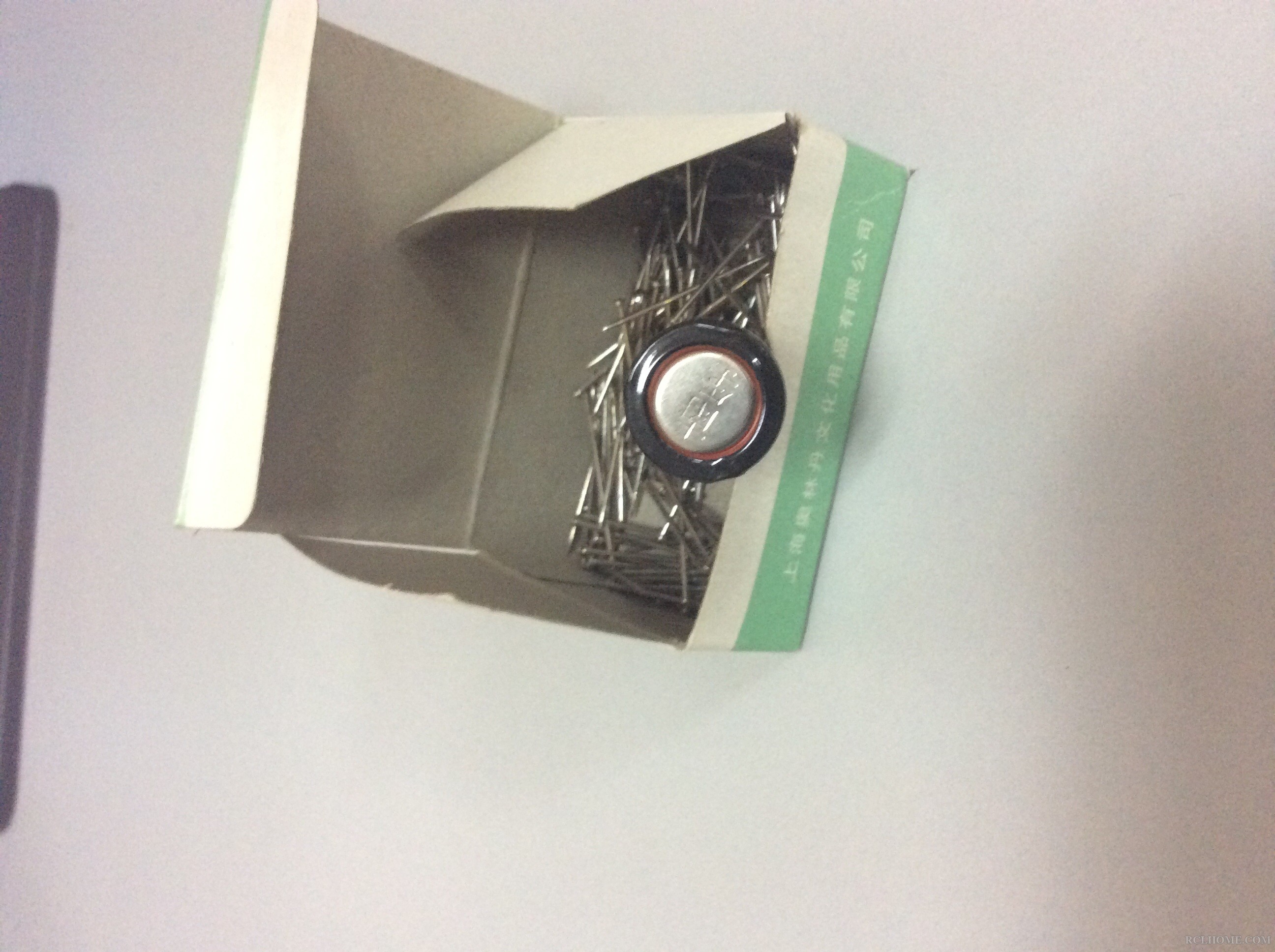

发表于 2014-9-11 11:10:04 | 显示全部楼层
Adam 发表于 2014-9-11 10:57
大的碳化物基本是在强渗时形成的,
高温低些碳势可以消除的,高温扩散1小时应该可以的
在这几年的时间里,大的 ...
这个不是绝对的。就以这个电池的照片为例:红色部分假设是碳化物,碳化物带至电池表面是渗碳层。

发表于 2014-9-11 11:21:51 | 显示全部楼层
那么红 ...
扩散碳势一般是不足以形成大块碳化物的
