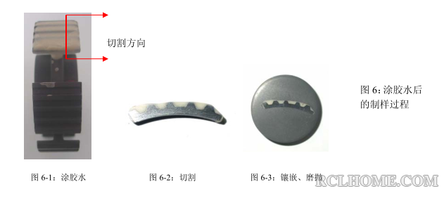

发表于 2014-9-12 23:01:07 | 显示全部楼层
aaron01 发表于 2014-9-12 20:06
白亮层是铁的氮化物层,硬而脆,磨样的时候,受到震动,就容易开裂,这个似乎是很低级的错误,不过确实很 ...

发表于 2014-9-13 11:02:11 | 显示全部楼层
小袁 发表于 2014-9-12 23:01
严工看这个保护方式
涂胶水切割可以防止白层剥落?

发表于 2014-9-13 20:15:33 | 显示全部楼层
孤鸿踏雪 发表于 2014-9-13 11:02
涂胶水切割可以防止白层剥落?
我是在一篇论文上看到的,不知道真不真、
