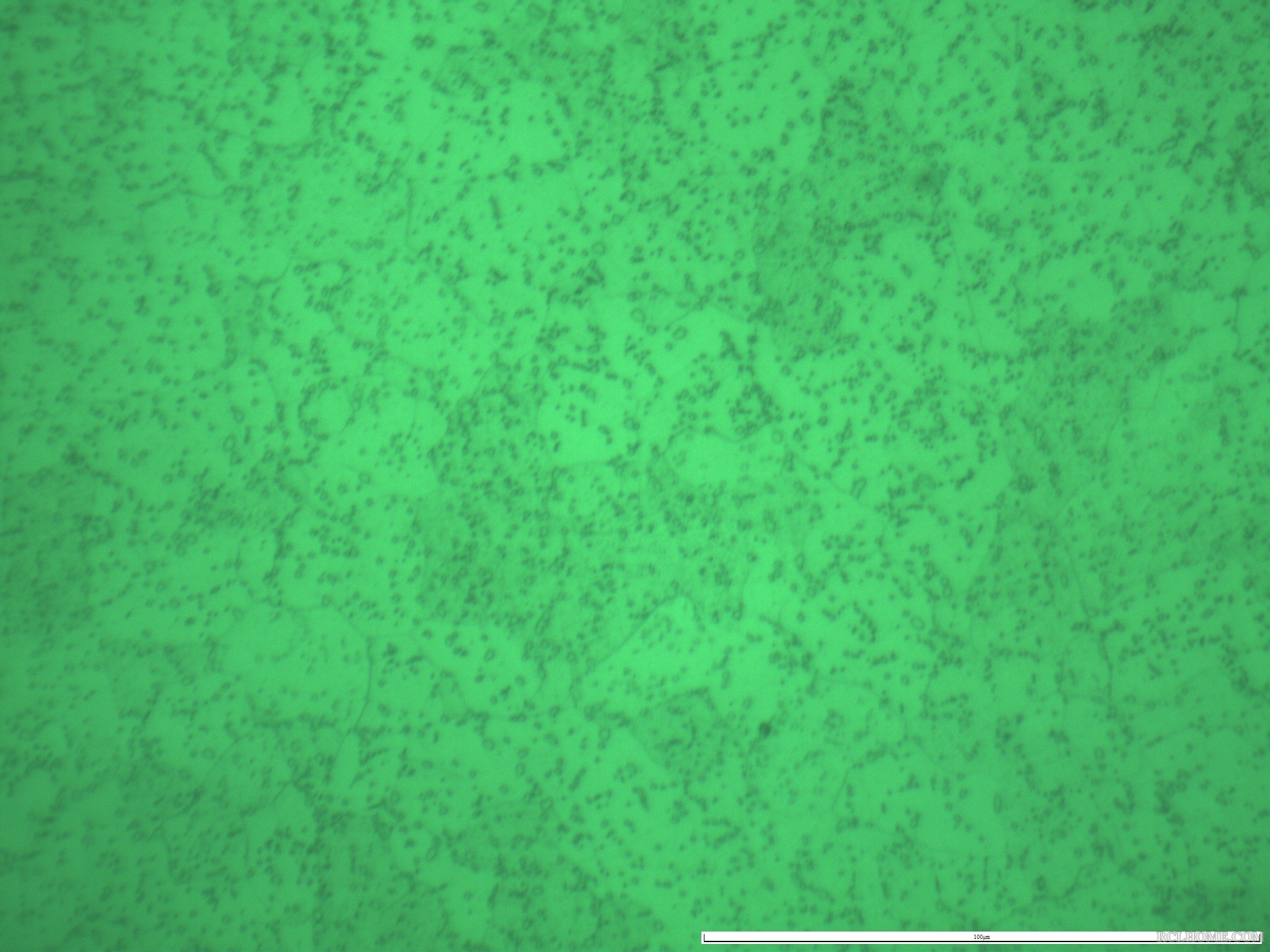

材质20CrMo,规格为Φ8.0,圆钢,经球化退火后组织如下,请帮忙分析下有什么问题。
发表于 2014-9-15 09:57:51 | 显示全部楼层
怎么成这种绿色了?不太清晰,标尺也看不太清楚。个人觉得球化还可以,只是均匀性没那么好。对于该低碳钢材料,个人觉得淬火+高温回火效果不错。

 楼主| 发表于 2014-9-15 11:04:59 | 显示全部楼层
用其他颜色拍摄出来看不清楚,所以改用绿色,我们这里是做线材的,要求球化退火,请问该组织除了均匀性差点,还有什么问题吗,这个材料是做冷挤压的,变形量是89%,不知道行不行

 楼主| 发表于 2014-9-15 11:06:44 | 显示全部楼层
500倍状态

发表于 2014-9-15 12:45:05 | 显示全部楼层
我觉得可以的,你可以对照国标的球化结果对照的啊

发表于 2014-9-15 13:08:20 | 显示全部楼层
不太清楚,看图片上还可以,不是太均匀。

 楼主| 发表于 2014-9-15 13:52:12 | 显示全部楼层
不太均匀是否是因为降温时的不均匀造成的。

发表于 2014-9-15 14:14:58 | 显示全部楼层
还可以,等温时间可以再长点

 楼主| 发表于 2014-9-15 14:21:25 | 显示全部楼层
这个组织的话能够评定到多少级呢,5级能达到吗

 楼主| 发表于 2014-9-15 14:51:10 | 显示全部楼层
按照JB/T 5074中的低碳及低碳合金钢评级?

发表于 2014-9-15 15:13:03 | 显示全部楼层
有半网状,是不是二次等温时间短,随后的降温太慢所致。使用应该没问题,因碳量低,塑性好,变形应该没问题。

发表于 2014-9-16 16:15:42 | 显示全部楼层
球化的效果还可以。我认为5-6级。不过最好来一张1000倍的,确认下。

发表于 2014-11-19 13:16:21 | 显示全部楼层
晶界都没腐蚀出来。

发表于 2015-6-16 13:44:14 | 显示全部楼层
球化的还行,腐蚀的有点浅了。

发表于 2017-7-12 16:12:38 | 显示全部楼层
对照标准应该在3-4级, 这得看你具体要求了
