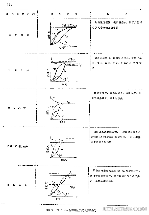

 楼主| 发表于 2014-9-20 00:26:37 | 显示全部楼层
这幅图在哪个标准里有?

      对方要求什么证明?杨工(孤鸿踏雪)推荐的几种加热方法,那都是热处理生产常用的方法,且在一些j技术资料中有记载,有理论分析和试验数据的.

这幅图在哪个标准里有?
什么东西都纳入标准码?有据可查的成熟的实践经验是可以使用的.

这幅图在哪个标准里有?
            标准里没有,教科书、工具书、参考书等科技文献里都有

发表于 2014-9-21 01:40:08 | 显示全部楼层
谢愈 发表于 2014-9-20 22:31
应该可以的  谢谢
      如果可以, 请你查阅汪庆华编著的"热处理工程师指南"第53页或"热处理工艺设计与选择"第90页或"实用热处理技术及应用"第153页等均有陈述.
