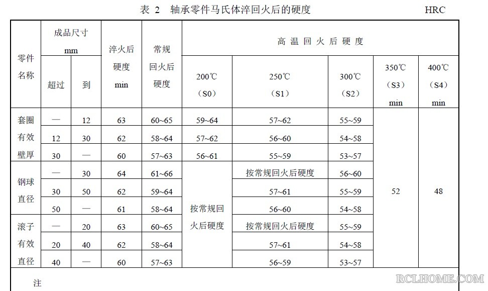

发表于 2014-9-23 09:44:19 | 显示全部楼层
孤鸿踏雪 发表于 2014-9-23 09:35
艾伦教我如何把GCr15淬硬至60HRC以上吧
吓,这还要教?
碳势0.8%左右,温度选830-840C,普通快速油随便淬,出来都65HRC啊。
不过零件厚了不行,看看1255标准是怎么说的。
