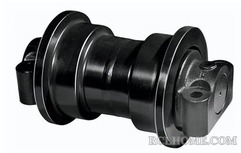

建议上传一个产品图或产品实物照片
发表于 2014-9-24 12:20:30 | 显示全部楼层
孤鸿踏雪 发表于 2014-9-24 11:38
建议上传一个产品图或产品实物照片
上个产品实物图。
我之前所在公司1984年初开始筹建国内第一条支重轮自动生产线,轮体热处理工序的生产仿照的是日本小松公司的连续推杆炉整体加热,喷淋淬火。
参与人数 3金钱 +40 收起 理由
龟山淬火 + 20
孤鸿踏雪 + 10 感谢上传!

这个轮体用在什么机器上? 这个尺寸的轮体很少见整体淬火。
发表于 2014-9-24 17:35:58 | 显示全部楼层
费工良 发表于 2014-9-24 13:51
王工在求人的道路上玩笑不开
你说的零件就和搬运工发出来的一样么?可以把硬度部位标注一下么?
