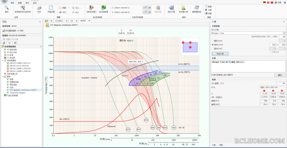

发表于 2017-8-7 08:01:42 | 显示全部楼层
德国索默的热处理数据库软件Database可以预测多种钢材的淬火硬度。淬火软件Hardenability可以预测亚共析钢的淬火硬度。
签到天数: 377 天
82
855
4088
4088
发表于 2017-9-2 08:02:44 | 显示全部楼层
德国索默Database数据库软件采用CCT曲线和工件冷却曲线计算淬火硬度,使用简单,显示直观,是目前较好的淬火硬度预测软件。

发表于 2017-9-2 08:50:36 来自手机 | 显示全部楼层
Consultanting 发表于 2017-9-2 08:02
德国索默Database数据库软件采用CCT曲线和工件冷却曲线计算淬火硬度,使用简单,显示直观,是目前较好的淬 ...
这个软件是要花钱买的,但标准版对企业来说,价格不贵。您可以访问smrj.sxl.cn查询。

发表于 2017-9-3 08:29:56 | 显示全部楼层
采用CCT.TTT曲线和工件冷却曲线叠加预测淬火硬度和金相组织,分析淬火过程是最直观和有效的方法。在德国得到广泛的应用。国内目前还停留在使用端淬曲线的传统方式上,有些落后了。

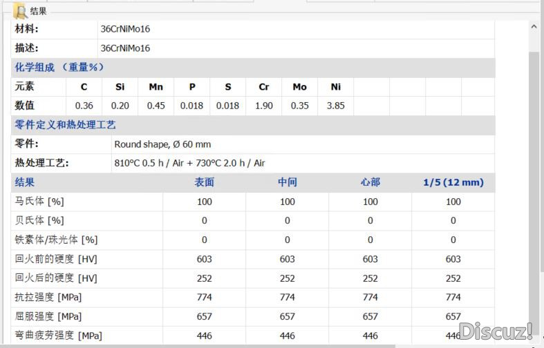

发表于 2020-10-26 10:17:35 | 显示全部楼层
这是索默调质模拟软件预测的淬火/回火硬度和机械性能。
