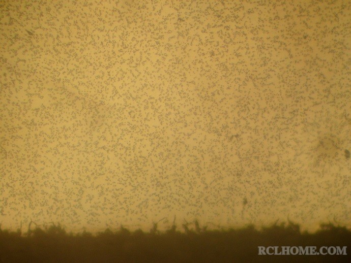

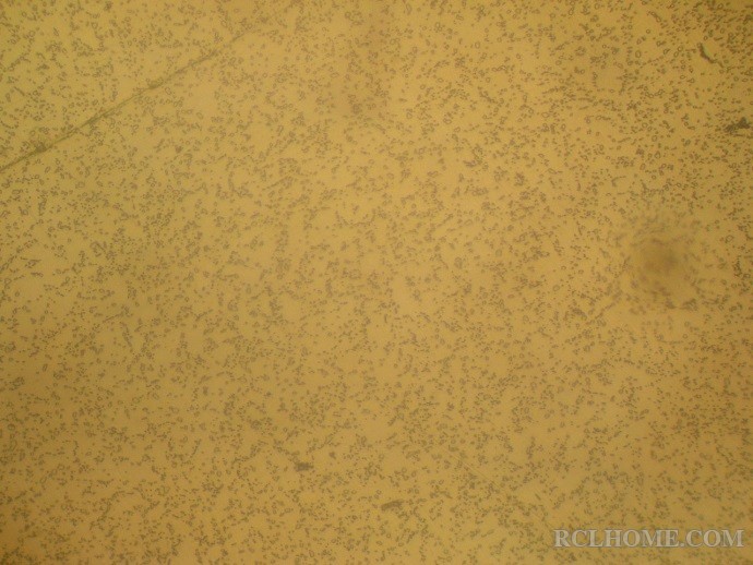

材料为20CrMo线材,退火态,770保温8小时,10度每小时降到740保温1.5小时,再10度每小时降到720等温6小时,10度每小时降到580,500度出炉空冷,
是做变形量大于85%的产品,请教大家下面的组织按照JB/T5074-2007评级能达到多少级。
图片状态:500倍
边缘
中心

我认为可以评5级。

6级 字数不够
