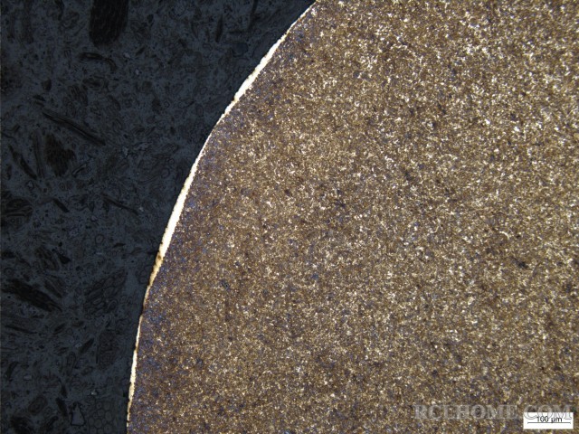

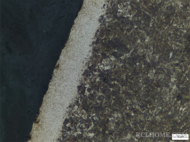

记得我们曾经有一款线径14.8的弹簧绕制断裂,供应商分析说产生了加工马氏体,我则认为是材料塑性不够http://www.rclhome.net/forum.php ... id=11128&extra=。今天我有一款小线径的弹簧绕制断裂,结果出现类似供应商报告的情况。我个人认为是由于摩擦生热造成的淬火马氏体,但是太薄达不到硬度。 100.jpg 1000.jpg 这个是一个小弹簧,是索氏体冷拔强化钢丝。我分析是润滑不够,因为绕制的力是没法改变的,只有减小摩擦系数才能减少发热。大家怎么看?
发表于 2014-9-28 20:18:14 | 显示全部楼层
是的,最表层为马氏体, 非常清晰。
 楼主| 发表于 2014-9-28 20:37:54 | 显示全部楼层
搬运工 发表于 2014-9-28 20:18
是的,最表层为马氏体, 非常清晰。
我们是冷卷的。看来我的给我部长提提建议了。

 楼主| 发表于 2014-9-29 06:45:03 | 显示全部楼层
骑驴者何人 发表于 2014-9-28 22:45
是什么材料的?绕制时会产生这么高的温度?绕制时可以进行冷却降温吗?
swp-b的。我也觉得,但是根据情况来看确实是产生那么高温度了,而且还是瞬间的。我觉得和绕制速度、钢丝表面润滑、模具光滑度等有很大关系。其实以前我们线径5.5的55CrSi有淬火+中温回火绕制也断过,当时我就觉得模具有问题,但是主管他们去看说没问题,从现在多起事件来看,应该是有关系的。
发表于 2014-9-29 08:14:55 | 显示全部楼层
如果确认最表层为马氏体,其生成原因值得探讨。
 楼主| 发表于 2014-9-29 08:16:51 | 显示全部楼层
上面我提到几个相关点,沈工觉得了?我想建议公司在钢丝出口喷油,减小摩擦系数。

发表于 2014-9-29 08:54:20 | 显示全部楼层
类似于磨削烧伤形成二次淬火组织啊,图片非常典型

 楼主| 发表于 2014-10-4 08:07:24 | 显示全部楼层
笑靥 发表于 2014-10-3 19:59
形变诱发相变?
应该不是,应该是类似磨削烧伤类型。
