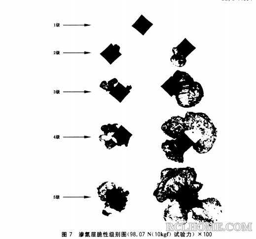

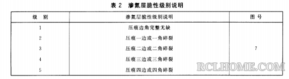

 楼主| 发表于 2014-10-7 22:46:59 | 显示全部楼层
标准截图
发表于 2014-10-8 08:03:30 | 显示全部楼层
5.2 检测部位的要求
检验部位应有代表性, 试样应垂直于渗氮层表面切取, 在磨制和抛光过程中, 检测表面不允许过热,
边缘不允许倒角和剥落。
5.3 检查渗氮层脆性的试样要求
检查渗氮层脆性的试样表面粗糙度要求 R a 成0.  25 tm - 0.  63 t. m , 但不允许把化合物层磨掉。
7.2 检测方 法
检验渗氮层脆性, 采用维氏硬度计, 试验力规定用98.07N (10 kgf), 加载必须缓慢( 在5 s- 9 s内完
成) , 加载后停留5 s- 10 s, 然后去载荷。如有特殊情况, 经有关各方协商, 亦可采用49.03 N (5 kgf)或
294, .21 N (30 kgf) 的试验力, 但须按表 3 的值换算。
7.3 检测要求
维氏硬度压痕在放大倍数为 100 倍下进行检验( 参照图 7 评定级别) 。每件至少测 3 点 , 其中 2 点
以上处于相同级别时, 才能定级, 否则, 需重复测定 1 次。
