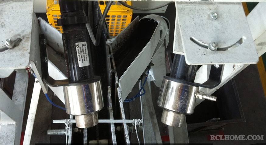

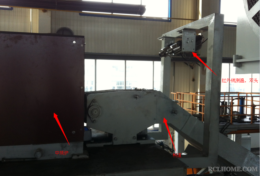

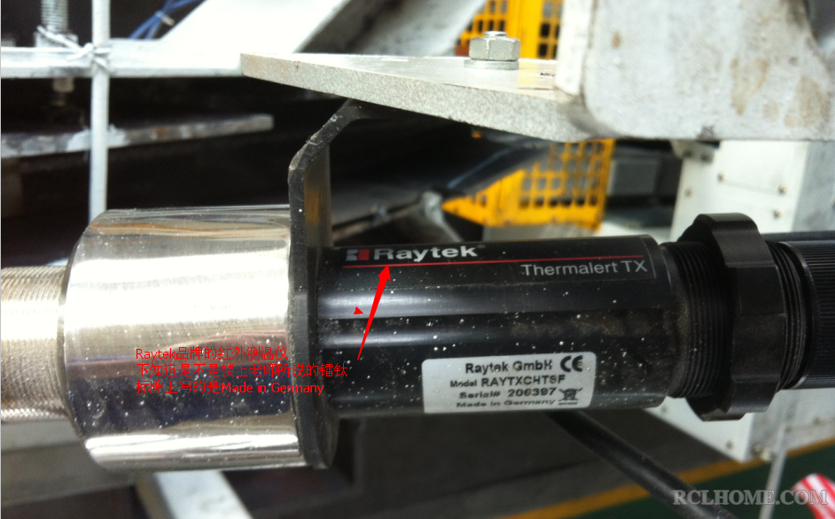

发表于 2014-10-10 08:43:19 | 显示全部楼层
大家好,我们单位的锻造压力机上使用的是Raytek品牌的红外测温仪器,不知道是不是楼上老师所说的“镭钛”上几张图看看
我们使用的是双头测温
有高温、低温分选
搬运工 + 10
 楼主| 发表于 2014-10-10 10:22:07 | 显示全部楼层
天字一号 发表于 2014-10-10 08:43
大家好,我们单位的锻造压力机上使用的是Raytek品牌的红外测温仪器,不知道是不是楼上老师所说的“镭钛”上 ...
安装位置距炉膛那么远,测温准确吗?可实现控温吗?

发表于 2014-10-10 10:48:33 | 显示全部楼层
具体的价格我不清楚,您可以看看上边的那个型号,然后咨询一下该公司
可以控温呀,加热后的零件到达出口时停留2秒左右吧,测温完成之后,合格温度就进行锻压,不合格的话,根据温度高低进行分选处理!
