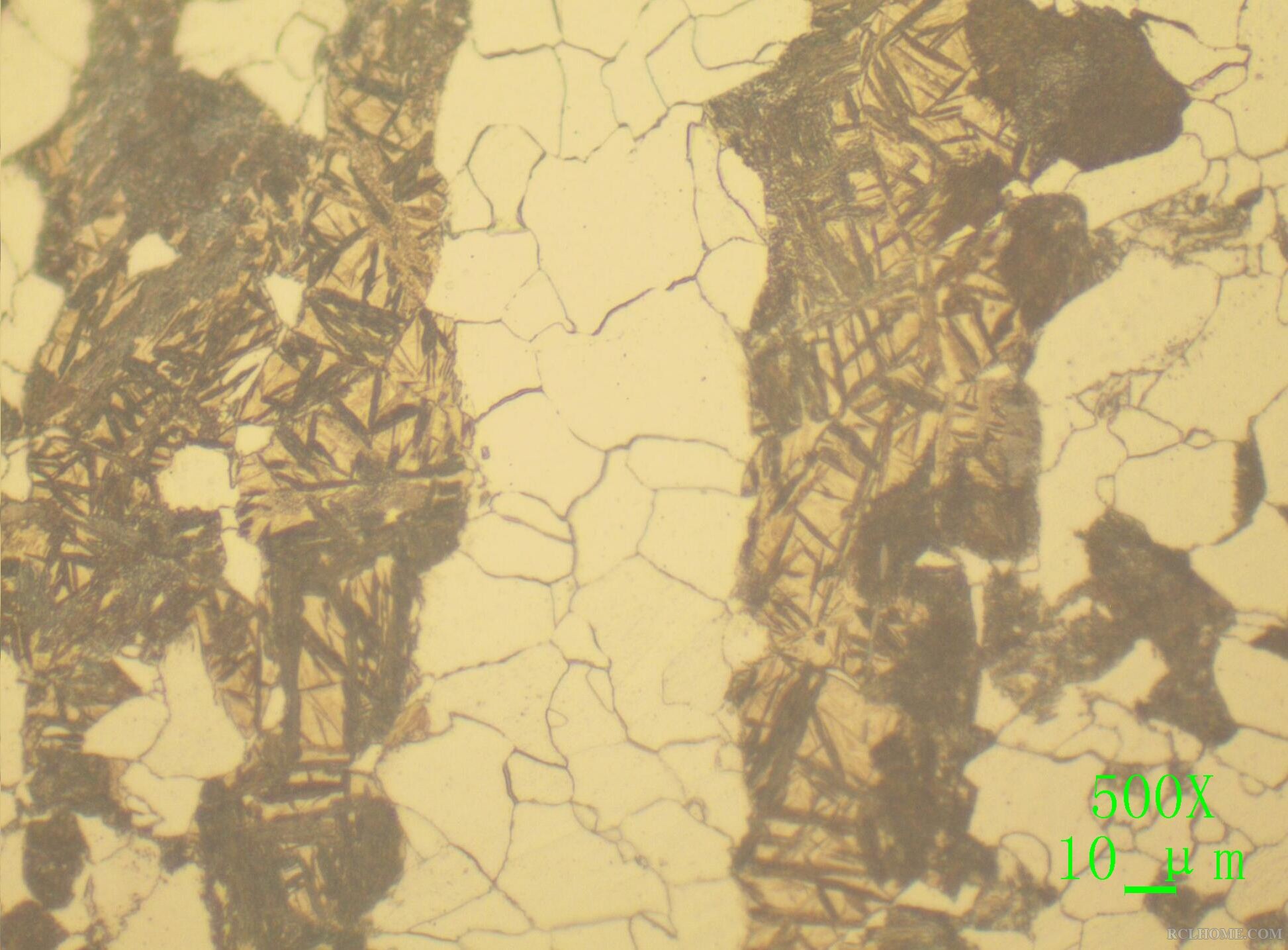

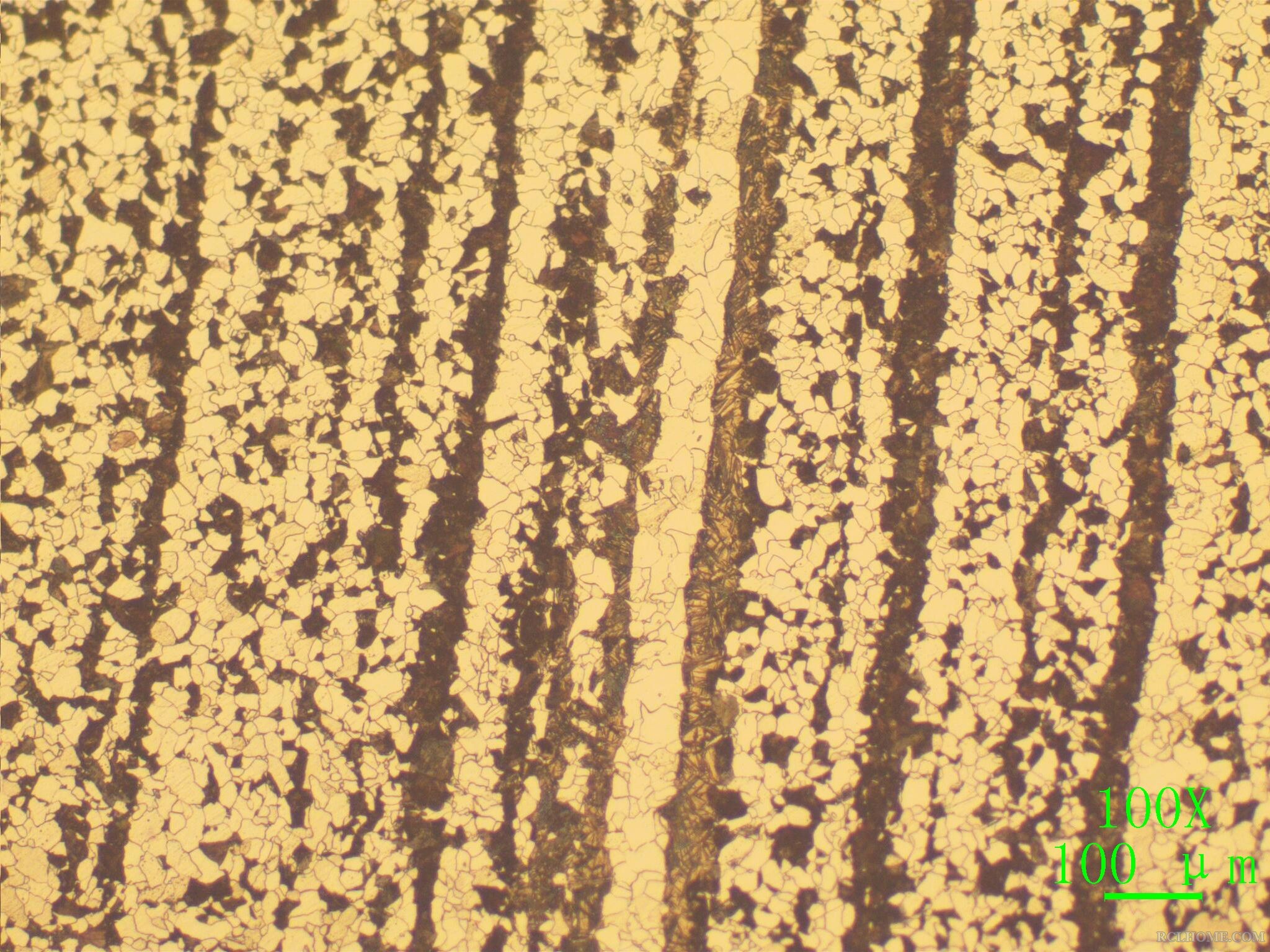

帮忙分析下产生原因。

带状偏析杠杠的

锻造或者其他压力加工方式形成的流线吧?

应该属于原材料成分偏析吧

带状偏析严重,还有,你这是怎么冷却的?吹风冷却?

什么样的材料成分偏析,可以形成这样的带状分布?炼钢的过程中,是如何产生这种条状分布的呢?什么机理?
给张更低倍数的照片,比如25倍的吧,看看全截面分布状况。

炼钢过程可能存在化学元素分配不均匀!

出现了下贝?什么材料?

应该是原材料中心合金元素偏析太严重了。
发表于 2014-10-10 19:40:05 | 显示全部楼层
原材料偏析,经过定向轧制。冷却速度稍快,有马氏体 贝氏体 托氏体等混合组织。

锻造后再结晶了么?保温时间是否充足?拔长墩粗没有,锻造比多少?查查工艺记录。
你这金相,不用显微镜,肉眼都能看到一条一条的,对否?

有点象连铸钢坯铸后的组织。

原材料偏析,经过定向轧制。冷却速度稍快,有马氏体 贝氏体 托氏体等混合组织。 ...
甚至有一个大胆的想法:有残奥?楼主可否用显微硬度来验证异常区域组织?

发表于 2014-10-11 12:43:54 | 显示全部楼层
见多了也就正常的了,不能说没有正火后不出这种异常组织的钢,但多数钢正火后,你仔细找都会找到这种异常组织。
钢的偏析是必然的,存在轻重差别,没有有无之说。
如果这种异常组织影响了后续加工,那就改正火为等温退火或调质好了。

 楼主| 发表于 2015-1-10 14:34:15 | 显示全部楼层
正信热处理 发表于 2014-10-11 09:10
甚至有一个大胆的想法:有残奥?楼主可否用显微硬度来验证异常区域组织? ...
显微硬度470HV

 楼主| 发表于 2015-1-10 14:36:07 | 显示全部楼层
所以因为 发表于 2014-10-10 14:17
锻造或者其他压力加工过吗?
零件是经过锻造的

 楼主| 发表于 2015-1-12 11:51:38 | 显示全部楼层
材料20CrMoH,

发表于 2015-1-12 12:59:31 | 显示全部楼层
马氏体了。水冷或喷雾冷却?
