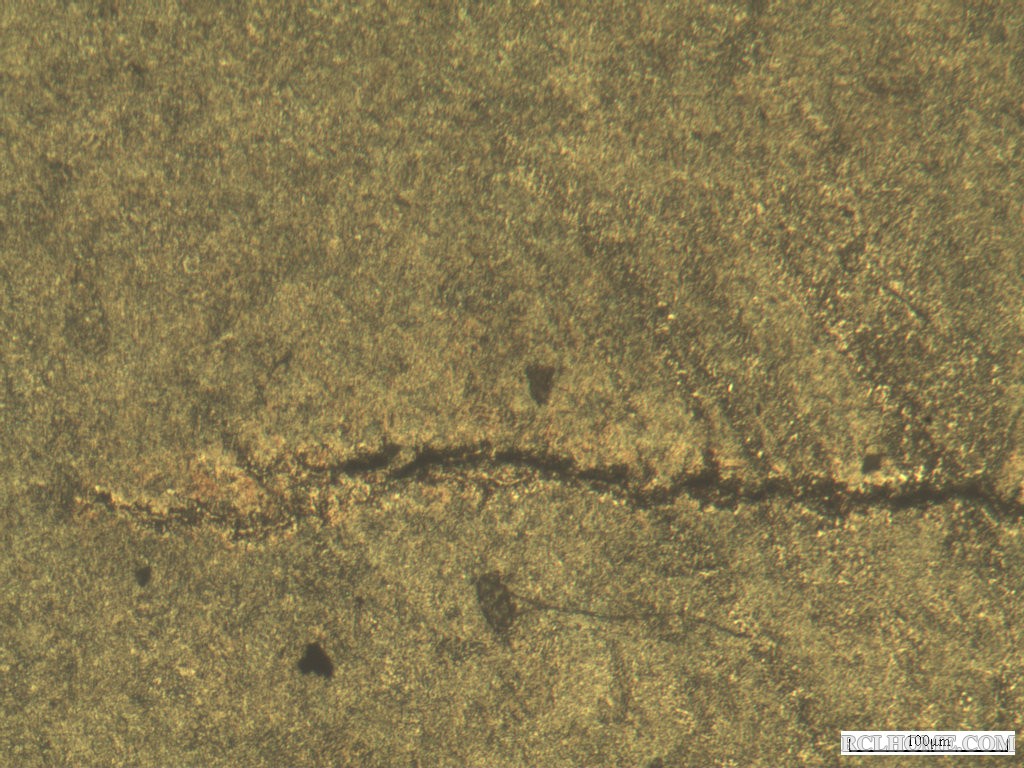

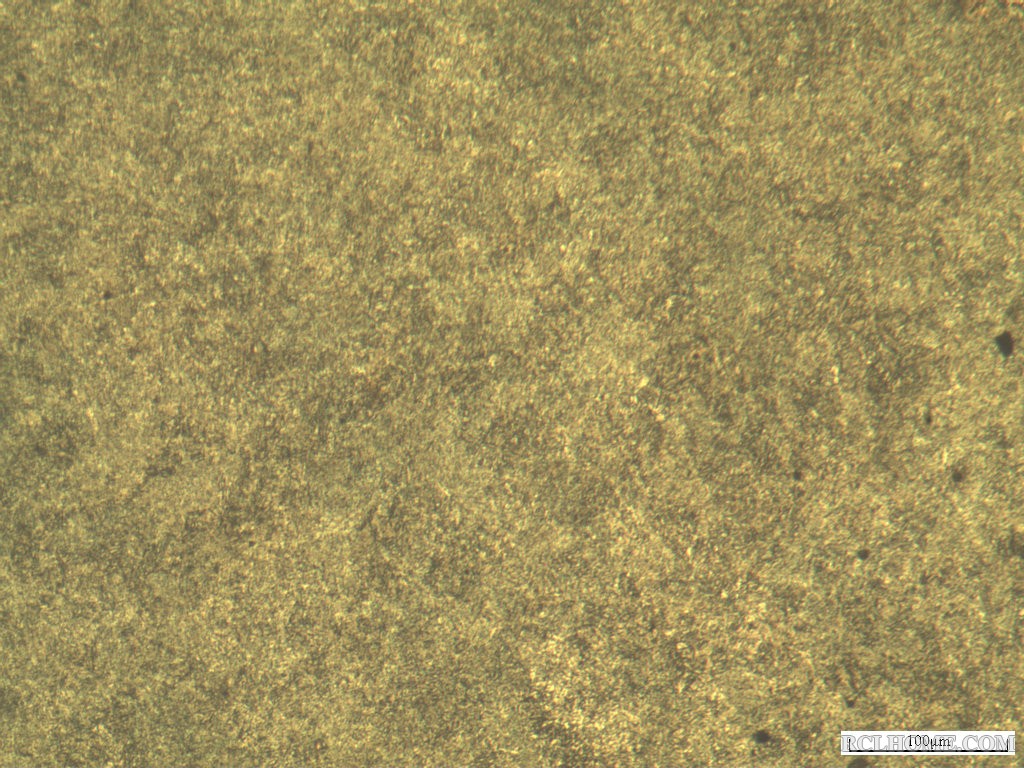

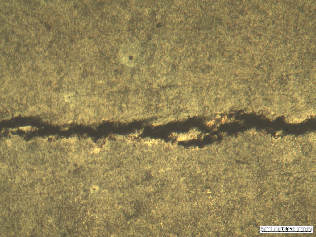

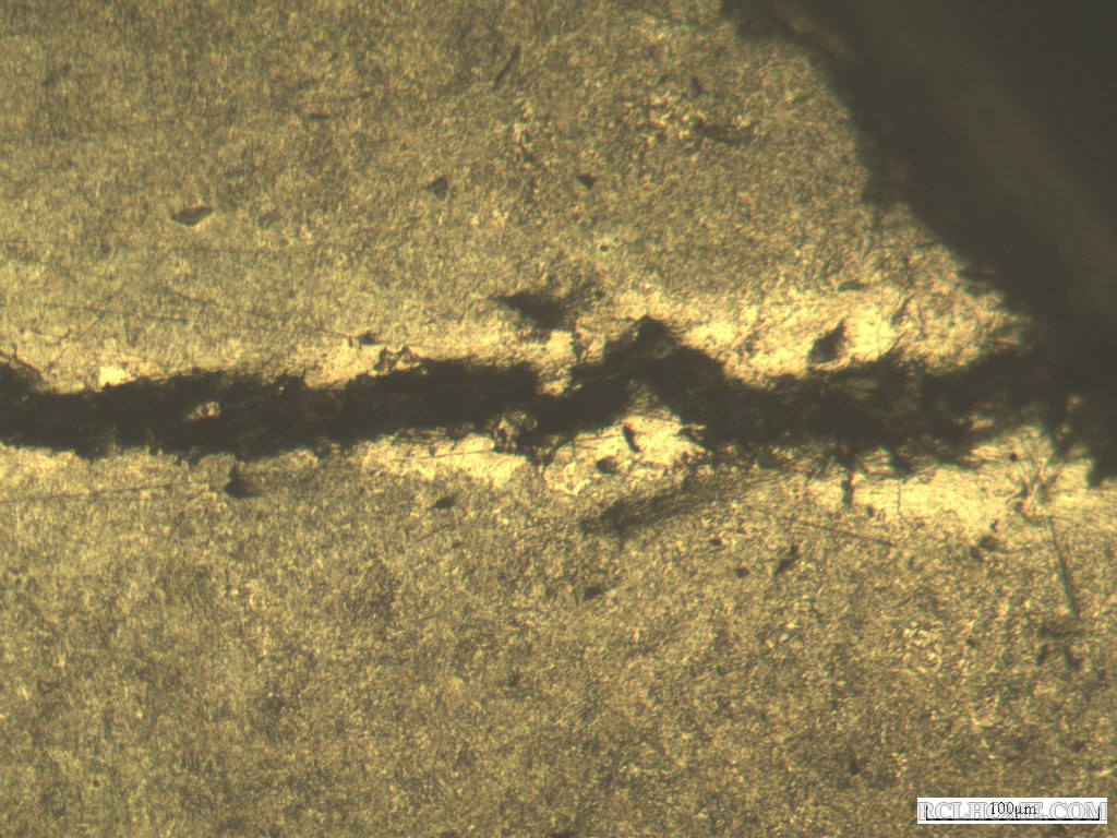

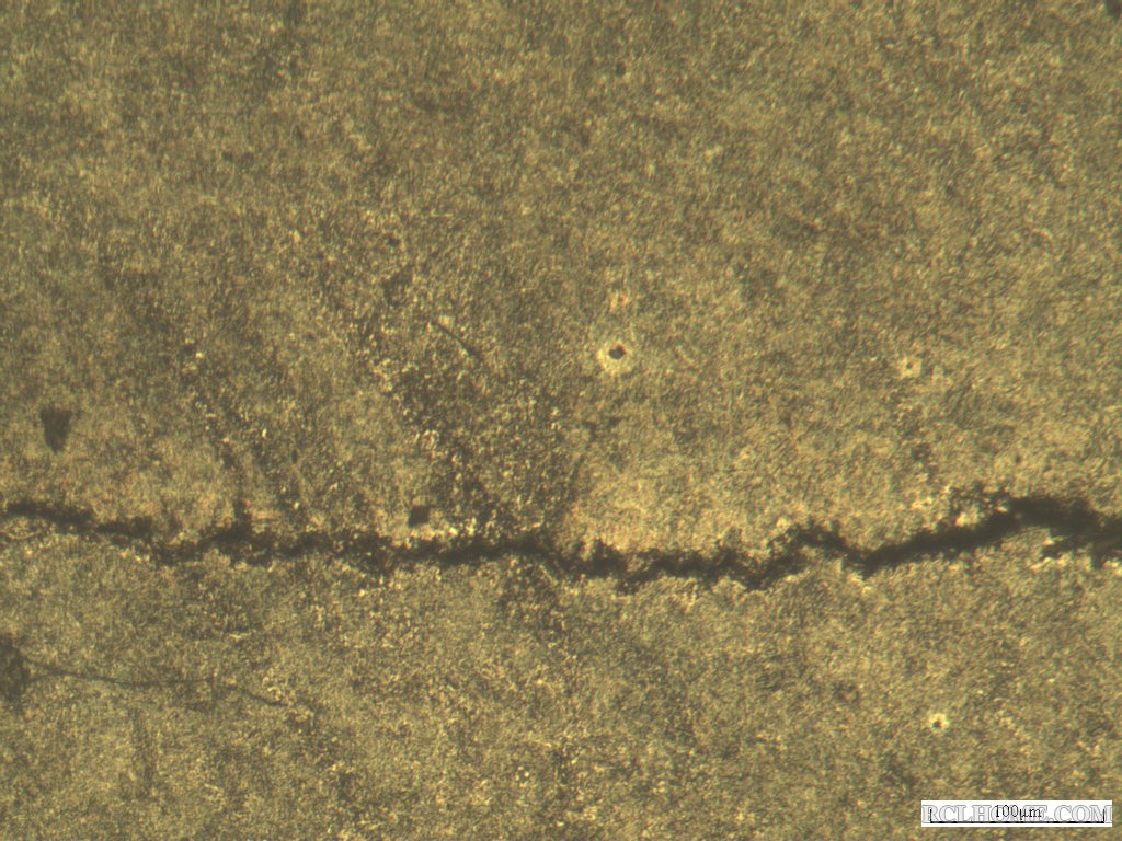

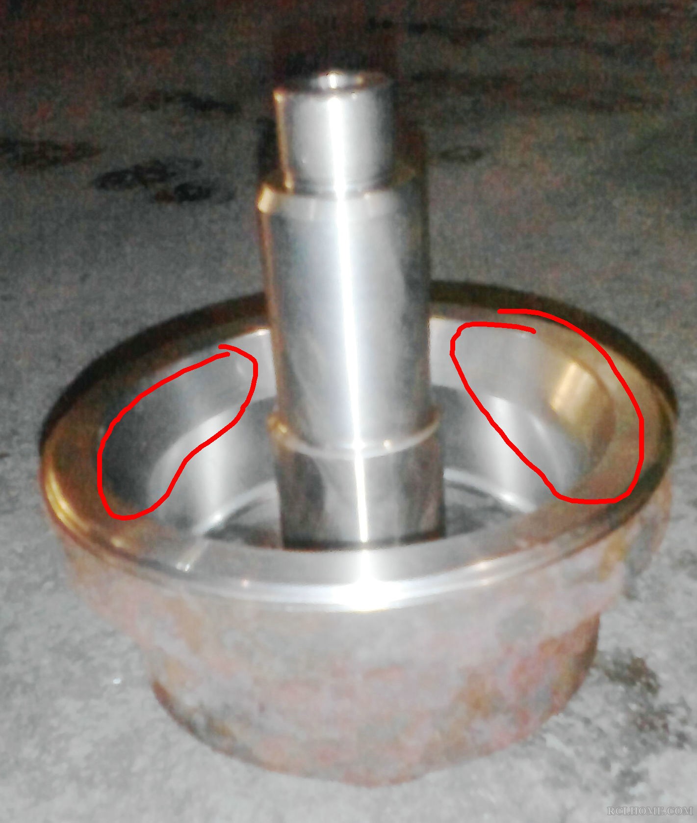

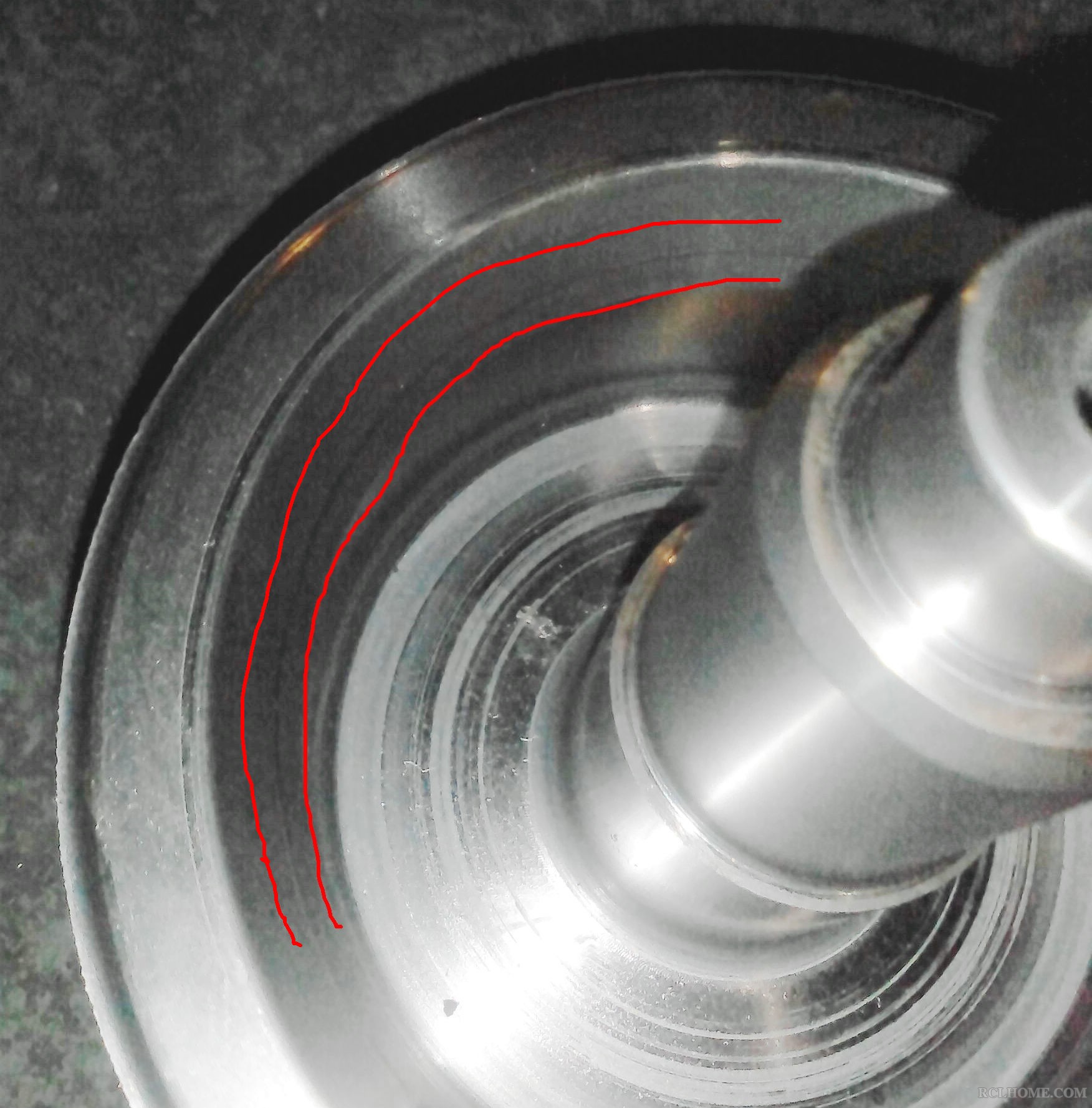

各位老师好,请教一个问题,请大家分析下裂纹原因。问题描述如下:零件名称:齿轮轴(外径120左右,高100左右)
材质:42CrMo
工艺流程:锻造——正火——粗车——调质——精车——氮化
问题出在调质后精车工序,精车时发现裂纹(图片中红线圈的斜面部位,此斜面是调质后加工的,裂纹环绕整个斜面圆环,横向扩展)
调质工艺:850℃,1H,淬饱和氯化钙溶液,680回火3H。
金相:由于裂纹出现在斜面部位,斜面是调质后加工的,大部分裂纹都车去了,只剩下后面一点了。(调质后没检查此处有无裂纹,只检查了以前出现过裂纹的轴部和底部)
图1-4为裂纹加工后剩余部分的从前至后,图5为调质组织,均为400倍)

请先检查一下原材料有没有缺陷
发表于 2014-10-14 07:55:18 | 显示全部楼层
该出现裂纹的部位没有裂纹,不该出现裂纹的部位却有了,是什么问题呢?
发表于 2014-10-14 08:19:32 | 显示全部楼层
可能是锻造缺陷!调质时,最好淬油!

个人觉得可能是淬火裂纹,从裂纹两侧的情况,应该可以看到,是在淬火后开裂的。
Why
这里是裂纹的尾端了,主要裂纹已经车去了  发表于 2014-10-14 13:08

真是艺高人胆大,俺现在胆子越来越小,像这样的零件可能会盐水+油冷,保险一点用10-15%pag溶液淬火。

锻造裂纹,淬火时又加大裂纹深度。
Why
请问从哪里判断出来是锻造裂纹的呢,请赐教  发表于 2014-10-14 13:06
发表于 2014-10-14 13:17:52 | 显示全部楼层
不管是头部还是尾部,如果在淬火前就有裂纹,那么在加热的时候,裂纹的两侧都会有内氧化的现象,或者是脱碳的现象,或者是渗碳的现象,这个裂纹里面有吗?
没有,只能说在加热的时候,本没有裂,裂是在淬火之后发生的!

第一个图好象有脱碳的样子吧

天边的白云 发表于 2014-10-14 14:10
第一个图好象有脱碳的样子吧
我看着也有点脱碳的样子,不知道是不是裂纹磨样的问题

支持铁总和TOM的意见,淬火裂纹。饱和氯化钙用的好人不太多!
你可以把腐蚀的磨掉再从新腐蚀确定是不是脱碳(就专门磨那个裂纹位置),后面几张图没有照出边上的形态。如果有脱碳,腐蚀后用眼睛能区分出来,没脱碳的地方颜色深,脱碳的地方白亮

 楼主| 发表于 2014-10-14 20:50:31 | 显示全部楼层
aaron01 发表于 2014-10-14 13:17
不管是头部还是尾部,如果在淬火前就有裂纹,那么在加热的时候,裂纹的两侧都会有内氧化的现象,或者是脱碳 ...
请问第一张图里是脱碳么?而且我这是回过火的,即使是淬火裂纹也会脱碳了呀

 楼主| 发表于 2014-10-14 20:52:12 | 显示全部楼层
天边的白云 发表于 2014-10-14 17:19
你可以把腐蚀的磨掉再从新腐蚀确定是不是脱碳(就专门磨那个裂纹位置),后面几张图没有照出边上的形态。 ...
宏观看可以看到有白亮,但这是回过火的,淬火裂纹也会脱碳了,不好区分

42CrMo在多用炉里面调质,保温碳势0.4,这时候如果存在锻造裂纹,淬火后会不会有脱碳或增碳现象呢
发表于 2014-10-15 08:25:01 | 显示全部楼层
刹那芳华 发表于 2014-10-14 22:49
42CrMo在多用炉里面调质,保温碳势0.4,这时候如果存在锻造裂纹,淬火后会不会有脱碳或增碳现象呢 ...
你说的情况,脱碳可能会没有,但是内氧化现象是无法避免的,做过渗碳工艺的都知道,低碳合金钢哪怕在高碳势下保温,内氧化都是不可避免的,这个裂纹里根本没有发现内氧化现象。

不会,看你回火温度多高了,

裂纹末端没有见到扩展迹象!

温度和时间调整一下 看贵司的工件还是算大的 不知道装炉多少 用什么设备加热 还有淬火方式调改下

这个零件非常适应于油冷湛火。

这种零件,我是不敢用饱和氯化钙溶液湛火的。

发表于 2016-12-2 19:52:53 | 显示全部楼层
这道题好难
要是调质之后没车还好点儿
这个裂纹裂了一圈?闭合了没有?
裂纹尾部是淬火裂纹,两侧脱碳和IGO不明显,裂是在淬火的时候裂的。由于这里并不是淬火惯常开裂部位,所以对引发淬裂的原因存疑。

是淬火裂纹。
裂纹形态提示内腔冷速不合适。
如果是这个原因,楼主的开裂就不该是个案了。虽然楼主也没说

这种情况还是锻造的时候有问题,造成了淬火裂纹
