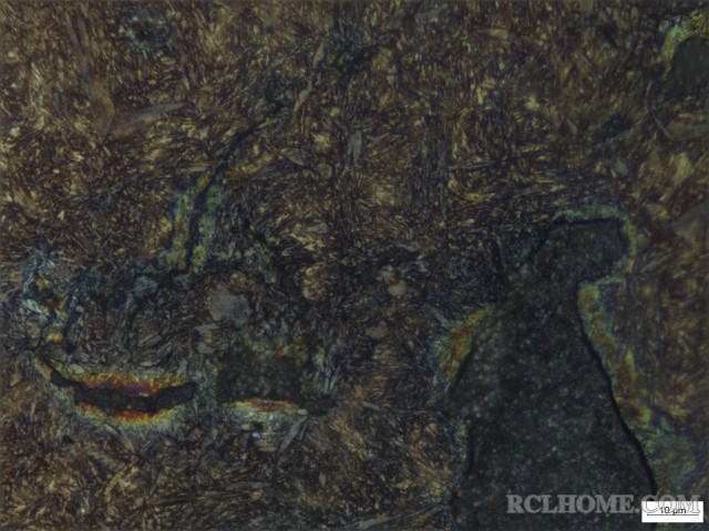

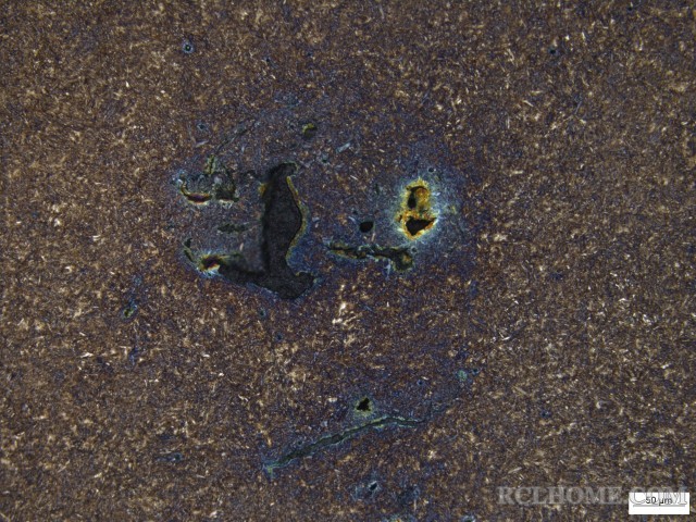

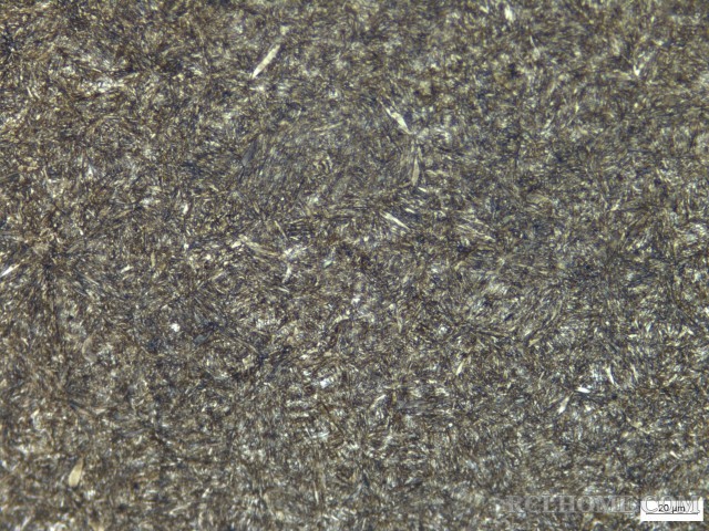

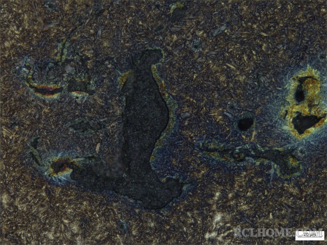

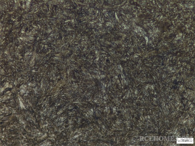

SWOSC_V的材料(55CrSi),淬火+中温回火,线径7.5.硬度550HV左右。我检测金相发现心部有如此缺陷(明天再切一段看是否是心部缺陷) 200~1.jpg 500~1.jpg 1000~2.jpg 其他部位组织我觉得好是OK的,如下 500-1~1.jpg 1000-1~1.jpg 。现在我想问大家的是,如果我用该试与心部没有缺的试样做拉伸对比,请问这两个试样拉伸的那些参数会相差最大?

现在出现的就是心部出现一点小空洞。

 楼主| 发表于 2014-10-20 17:22:57 | 显示全部楼层
浩然天地 发表于 2014-10-20 16:19
这个需要数据统计总结出来啊,没做过这方面的研究。
这个空洞不知道是不是我制样问题造成的,经过我再次磨抛又发现没有了,我一时间还不知道什么原因造成的。现在的检测结果是抗拉强度合格,但是断面收缩只有11%,平时在40%左右,相差太多了。我问了伸长率,可惜他们没测,我估计也很低。今天供应商说没问题,自然时效一下就好了,我当时??????

如果是同一个试样再次磨抛,而原来的缺陷尺度不大的话,有可能正好让你磨掉了。
 楼主| 发表于 2014-10-21 08:11:13 | 显示全部楼层
一个样被我磨了很多次,我把横向和纵向镶嵌在一起。我都快失去找到缺陷的信心了,我想从横纵向磨,看是不是由于拉拔造成的心部缺陷,但是这么小的空洞,又怕一磨磨过头了,麻烦!

发表于 2014-10-21 08:14:38 | 显示全部楼层
清淡 发表于 2014-10-21 08:11
一个样被我磨了很多次,我把横向和纵向镶嵌在一起。我都快失去找到缺陷的信心了,我想从横纵向磨,看是不 ...
靠金相来找这种缺陷,我认为是徒劳的。
我觉得你不妨对宏观断口做下分析。拉伸试验时,试样往往就是从最薄弱的地方断裂,如果是空洞,将相机调到微距,可以将缺陷暴露无遗。
 楼主| 发表于 2014-10-21 08:18:07 | 显示全部楼层
浩然天地 发表于 2014-10-21 08:14
靠金相来找这种缺陷,我认为是徒劳的。
我觉得你不妨对宏观断口做下分析。拉伸试验时,试样往往就是从最 ...
我下午去做电镜,我拿去扫描一下心部看看。
