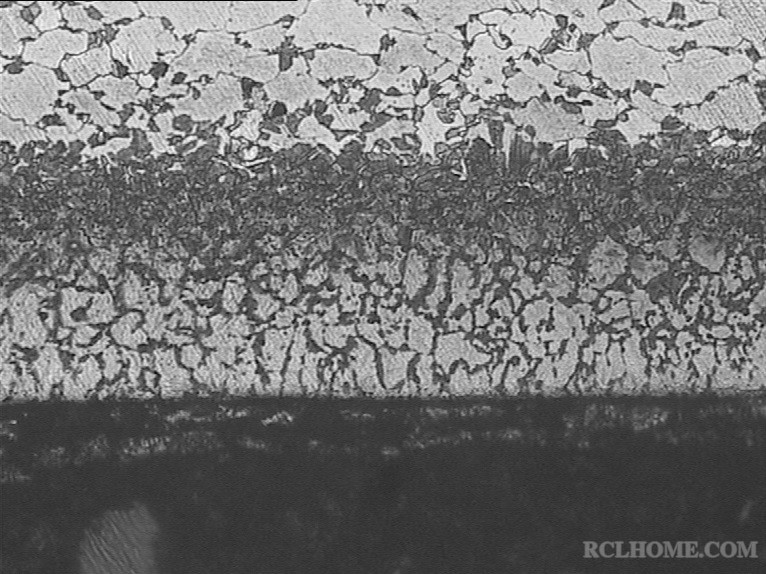

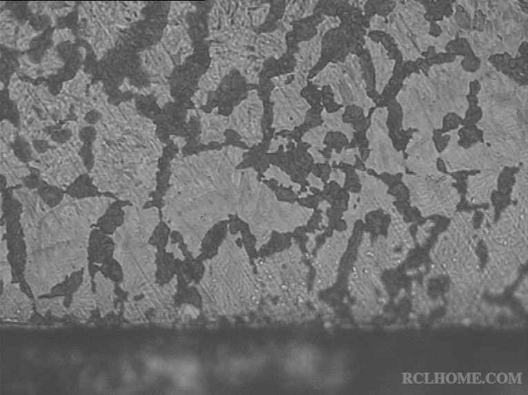

st12碳氮共渗后表面出现奇怪组织,哪位高人可否解释一下这些组织都是什么?
100倍表面组织
100倍表面组织
400倍表面组织
400倍表面组织

      沙发无人坐,我先站一哈:
      这显然就是碳氮共渗最常见的缺陷组织:三黑

发表于 2014-10-17 09:50:48 | 显示全部楼层
网状区氏体
发表于 2014-10-17 09:56:18 | 显示全部楼层
油冷却的结果,只能如此了。

发表于 2014-10-17 10:02:34 | 显示全部楼层
这是碳氮共渗的 典型缺陷啊。黑色组织(托氏体)
发表于 2014-10-17 10:21:10 | 显示全部楼层
最表面的是马氏体加网状屈氏体组织,而且马氏体是以板条马氏体为主,几乎看不到针状马氏体,碳浓度不够啊。

 楼主| 发表于 2014-10-17 12:50:44 | 显示全部楼层
aaron01 发表于 2014-10-17 10:21
最表面的是马氏体加网状屈氏体组织,而且马氏体是以板条马氏体为主,几乎看不到针状马氏体,碳浓度不够啊。 ...
通过提高碳浓度应该可以解决吧
发表于 2014-10-17 12:58:01 | 显示全部楼层
gjhglory 发表于 2014-10-17 12:50
通过提高碳浓度应该可以解决吧
三个方面,
1,提高表面碳浓度
2,提高表面氮浓度
3,提高冷却速度
前2个是从改变材料淬透性角度来考虑,内因;
后1个是改善外部冷却条件来着手,外因。
3个方面都有改善效果,也可同时进行。
发表于 2014-10-17 15:49:21 | 显示全部楼层
这象渗碳氮后直接出炉空冷表层产生脱碳,未淬火。

发表于 2014-10-19 17:08:22 | 显示全部楼层
同样的感觉,象是没有淬火?

 楼主| 发表于 2014-10-27 16:29:25 | 显示全部楼层
请教一下我该如何设计工艺才能达到不出现网状屈氏体?我们采用网带炉进行渗碳淬火,平时我们的产品壁厚都很小,所以可以淬透,不出现屈氏体,该产品壁厚大概3mm,淬火始终有屈氏体产生,可否有办法改变?
8楼不都讲了嘛。。。。  发表于 2014-10-27 16:45
签到天数: 261 天
1431
7235
7235
发表于 2014-10-27 20:58:29 | 显示全部楼层
gjhglory 发表于 2014-10-27 16:29
请教一下我该如何设计工艺才能达到不出现网状屈氏体?我们采用网带炉进行渗碳淬火,平时我们的产品壁厚都 ...
按8楼铁匠大师的说法改善。也可请教你们颜工。
