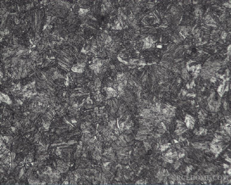

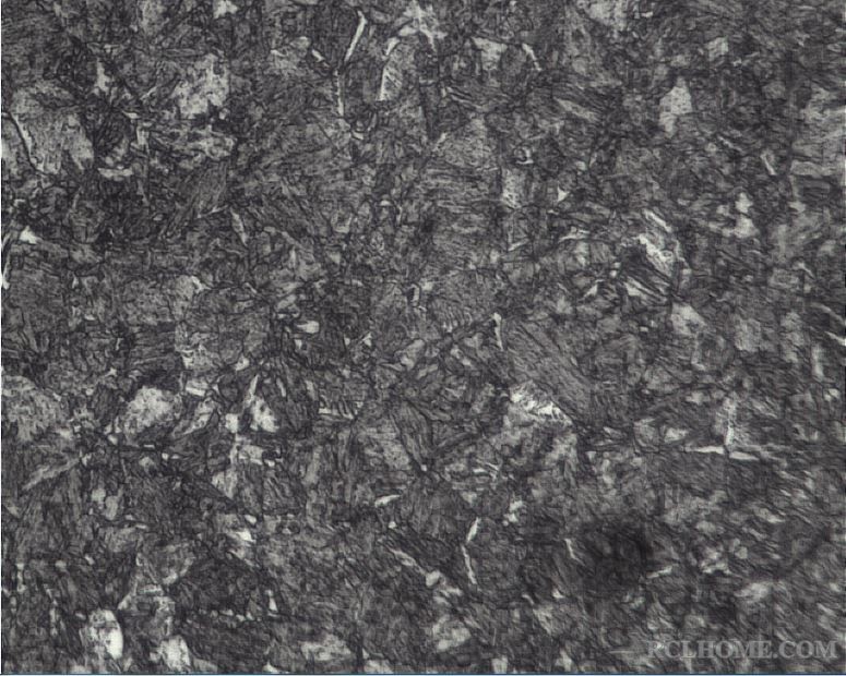

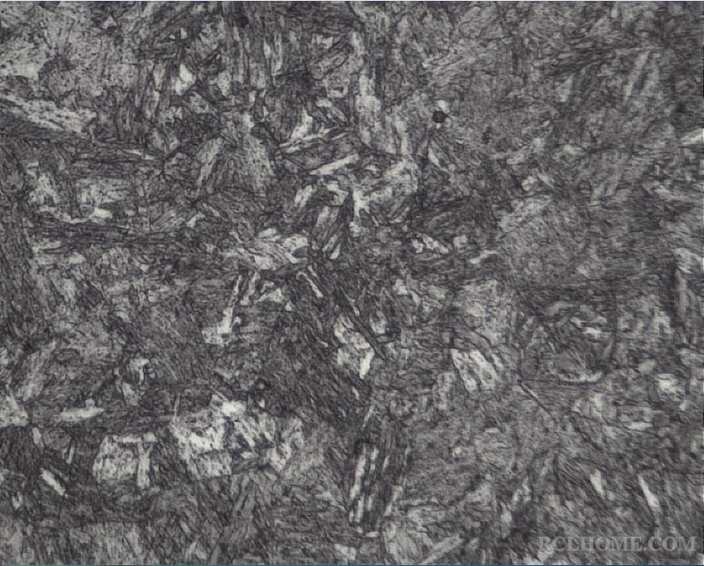

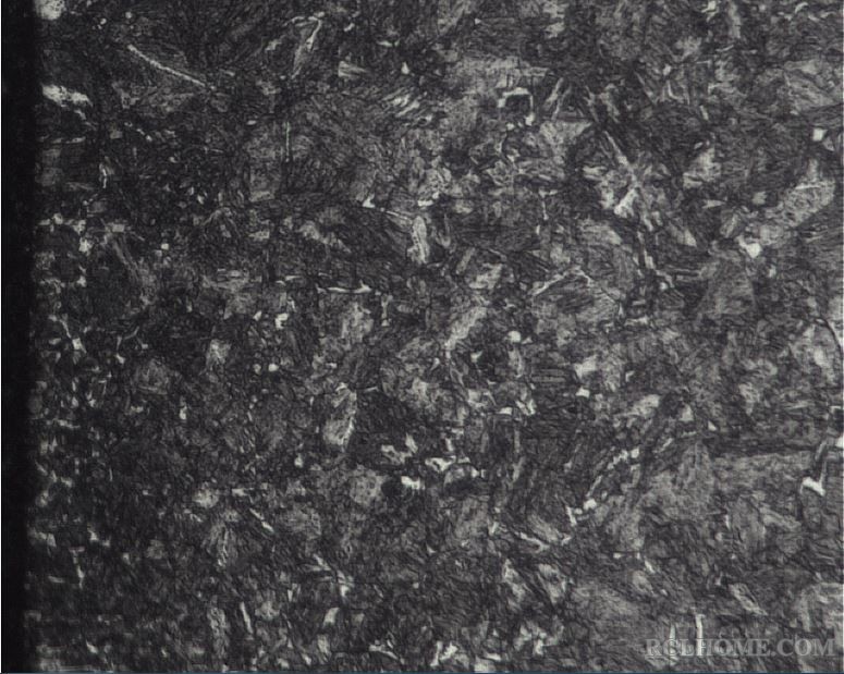

材质:22A   70度 油淬    工艺淬火  880X60  回火 390X90   硬度HRC33.5-34.5   为什么造成牙纹边缘有铁素体析出,而且芯部没有。
芯部
牙纹中间
牙纹
牙纹

发表于 2014-10-17 13:58:44 | 显示全部楼层
也许是零件淬火时的转移速度慢。
清淡 + 10 最可能的原因

发表于 2014-10-17 14:51:59 | 显示全部楼层
产品是不是冷挤压的,有没有可能是材料贫脱碳?
发表于 2014-10-17 15:04:02 | 显示全部楼层
可能是淬火转移时间过长,或者淬火介质高温冷速不足
发表于 2014-10-17 15:55:24 | 显示全部楼层
牙纹细小,转移速度缓慢。
清淡 + 5 很给力!
发表于 2014-10-17 17:19:11 | 显示全部楼层
赞成可能转移时间过长造成先析,但是不赞成介质温度高冷速不足。
发表于 2014-10-17 17:21:18 | 显示全部楼层
所以因为 发表于 2014-10-17 15:55
牙纹细小,转移速度缓慢。
很可能是这样的。但是沈工觉得析出的铁素体多吗?可能有,但不明显,边缘好像是有点,而且还有点断续网状,很有可能是先析铁素体。

发表于 2014-10-17 20:15:40 | 显示全部楼层
牙纹析出铁素体,空冷透,牙纹中间存在羽毛上贝,心部存在块状铁素体,油冷慢。下次发帖,带上尺寸比较好
哦也
发表于 2014-10-17 20:39:52 | 显示全部楼层
请上一张非螺纹处表面金相组织图片。

 楼主| 发表于 2014-10-20 13:57:43 | 显示全部楼层
清淡 发表于 2014-10-17 17:21
很可能是这样的。但是沈工觉得析出的铁素体多吗?可能有,但不明显,边缘好像是有点,而且还有点断续网状 ...
转移速度慢是什么意思?请大侠指教。

发表于 2014-10-20 14:08:32 | 显示全部楼层
旗木卡卡衣 发表于 2014-10-20 13:58
转移速度慢是什么意思啊。
从加热炉到冷却槽的时间长了。
签到天数: 1617 天
1955
12299
发表于 2016-9-7 08:54:34 | 显示全部楼层
要是牙纹不厚,相对冷起来较快,很容易析出铁素体,心部热量降低相对没那么容易
签到天数: 15 天
485
2127
2127
发表于 2016-9-7 13:19:43 | 显示全部楼层
螺牙属于细小突出的部分,加热或冷却时,温度变化快。
螺丝通常用网带炉加工,如果从网带加热区落料到油的过程中,表面牙部降温到A1以下,而心部还处在奥氏体相区,就可能出现表面析出了铁素体但是心部还是马氏体。
我个人揣测落料时冷却过快的原因有二,一是压部突出细小,散热快,二是,网带炉油槽通常都是敞开的,油雾挥发带走了表面的热量。
