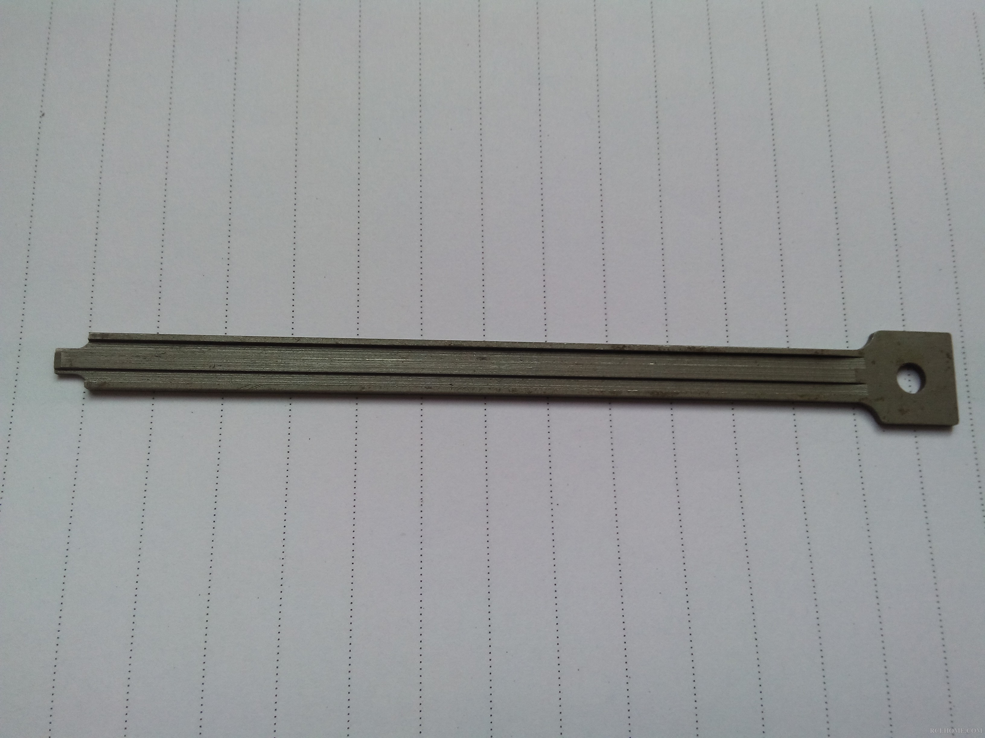

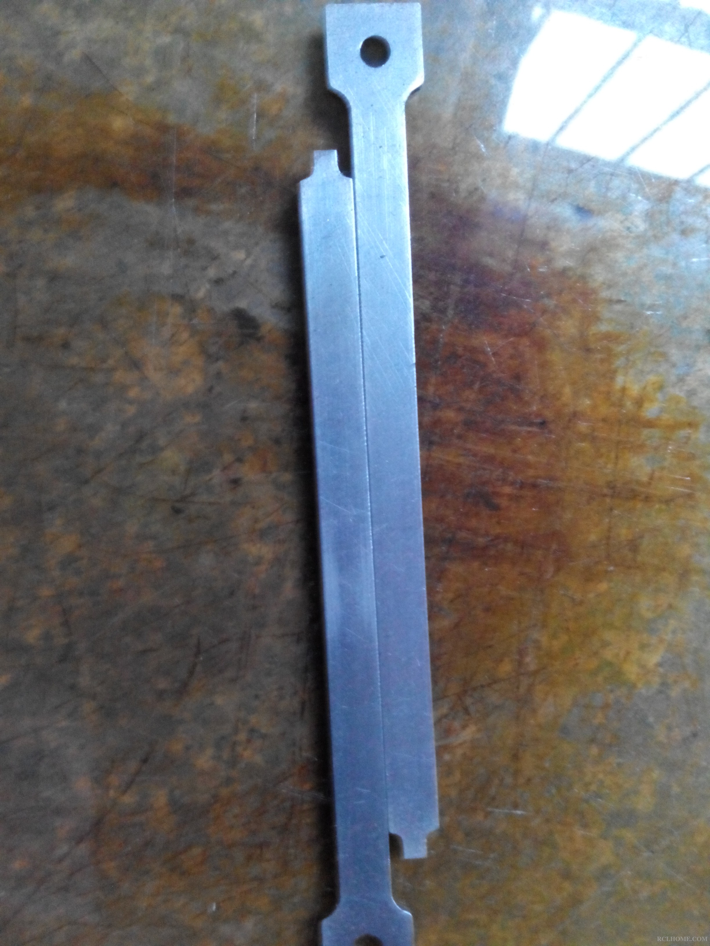

我们老板是做这个产品的,最后才我们热处理,和大公司合作我们做出来产品能百分之百合格吗,不可能。
我的难度不是很大,就是硬度要求HRC54-56度,韧性要好,保证产品冲击到2万次不能断,变形在9丝以内,机加工就变形6死左右,我们热处理还怎么做,只有2丝变形量了 IMG_20140911_081628.jpg 平面变形我们淬火出炉用夹具夹起来回火就可以了。
未淬火就变形这么多
未淬火就变形这么多
这样产品也拿过来给我淬火,未淬火之前就报废三分之一,这样变形也没有办法校直了,就直接报废了。老板说这样产品怎么拿过来淬火,我说我怎么知道呢,要是我不仔细检查一下那不是又是我的事情了。所以说我们热处理是最后一道工序最倒霉了,淬火之前你不仔细检查清楚做出来全部是我们的事情。
