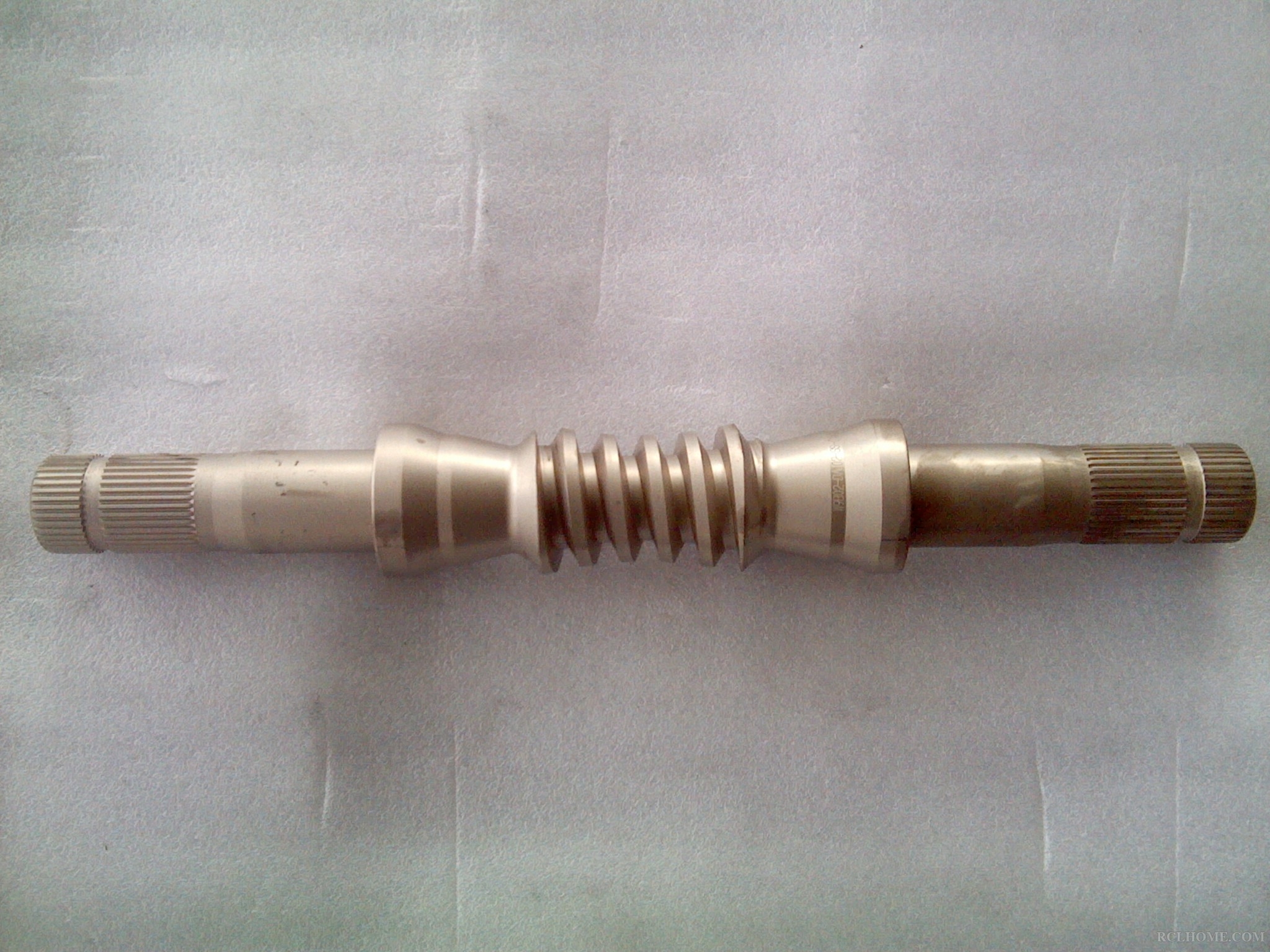

东家产能扩大,计划添置新氮化设备。前年本人替公司上了井式气体氮化炉设备,新项目想上离子氮化设备(底装料结构),实在不行就厢式气体炉结构(反正不会井式结构,主要没挑战性,同时不希望太大的挖坑等基础建设)。产品为蜗杆,两端有花键,硬氮化处理(见附图)。请各位支招,如方便推荐设备厂。非常感谢!

      这个产品具体几何尺寸?什么材料?技术要求?为什么非要选择离子氮化不可?

个人意见,这个产品不适合用离子氮化炉生产,或者说处理这个产品离子氮化没什么优势。

       忽悠可不敢过了头,如果您的产品结构或几何尺寸在离子氮化炉内难以完成,等离子氮化忽悠进厂后,您将如何交代?这可不是一般的忽悠

离子氮化不是不行,类似这种零件要垂直悬挂就要设计工装,单独做这个零件不划算,如果还有别的规则零件如回转体还是可以考虑的。另外要考虑氮化零件防渗,如果通过工件之间能屏蔽(如螺孔)最好,否则不适合离子氮化。

此零件已发武汉热处理研究所做小批试验,小批试验合格。脆性 组织 疏松都是1级。现有如下问题:表面无白亮层,那疏松应该怎样评级?请指点!
