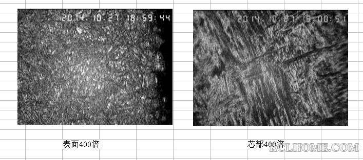

这是马氏体吗?为什么会出现这样的组织??

发表于 2014-10-27 15:49:59 | 显示全部楼层
板条马氏体本来就是平行的马氏体束。

 楼主| 发表于 2014-10-27 16:12:05 | 显示全部楼层
那这是板条状的马氏体?这是在表面的啊

 楼主| 发表于 2014-10-27 16:13:32 | 显示全部楼层
aaron01 发表于 2014-10-27 15:49
板条马氏体本来就是平行的马氏体束。
那这是板条状的马氏体?但这是表面的组织啊

发表于 2014-10-27 16:23:21 | 显示全部楼层
板条马氏体本来就是平行的马氏体束。
严工,白色的貌似残奥呀,残奥加板条马氏体好像没见过,也相互矛盾,产生机理呢?

发表于 2014-10-27 16:25:10 | 显示全部楼层
仔细一看是错觉,白色的应该是铁素,对吧?
发表于 2014-10-27 16:30:11 | 显示全部楼层
通常认为,含碳量低于0.3%的情况下,马氏体全部是板条马氏体,
含碳量高于1%,马氏体全是针状,
含碳量在0.3%-1%之间的情况下,针状马氏体和板条马氏体并存。

发表于 2014-10-27 16:47:27 | 显示全部楼层
全是板条马氏体组织。。。。。。。。。。。

发表于 2014-10-27 17:07:37 | 显示全部楼层
就是马氏体,不要担心啊

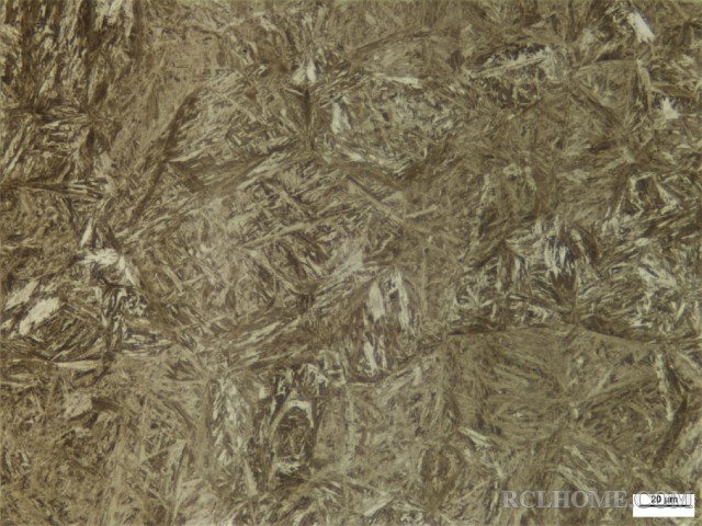

发表于 2014-10-27 19:11:21 | 显示全部楼层
996]Yp)F8(PYF7VO)(EE6.jpg 正好也遇到个20Cr渗碳淬火的,组织应该和你这个差不多。只是芯部看不到铁素体。

 楼主| 发表于 2014-10-28 09:07:54 | 显示全部楼层
我爱大自然 发表于 2014-10-27 17:07
就是马氏体,不要担心啊
但它是板条状的,想要的是针状的啊。这是渗层内能的组织,不是心部的

 楼主| 发表于 2014-10-28 09:08:26 | 显示全部楼层
心部这么粗大的板条状正常么

发表于 2014-10-28 09:10:34 | 显示全部楼层
在想得到针状的区域,得到的是板条,那说明了什么问题呢?

 楼主| 发表于 2014-10-28 10:45:50 | 显示全部楼层
难道是表面含碳量低了么?

 楼主| 发表于 2014-10-28 10:46:22 | 显示全部楼层
microsoft 发表于 2014-10-28 09:43
如果是轴承钢的话,表面脱碳了
20CRMNTI钢材,冷挤件

发表于 2014-10-28 18:29:16 | 显示全部楼层
charles 发表于 2014-10-28 10:46
20CRMNTI钢材,冷挤件
似乎含碳量偏低量。

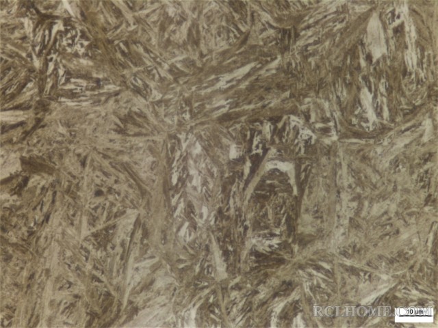

发表于 2014-10-29 07:14:07 | 显示全部楼层
1.jpg 2.jpg 3.jpg 严工你觉得这个组织对应的含碳量大概多少?

发表于 2014-10-30 17:07:18 来自手机 | 显示全部楼层
0.55%对不对?

发表于 2014-10-30 19:17:52 | 显示全部楼层
我觉得没有那么高,瞎猜猜在0.3-0.4%之间。
