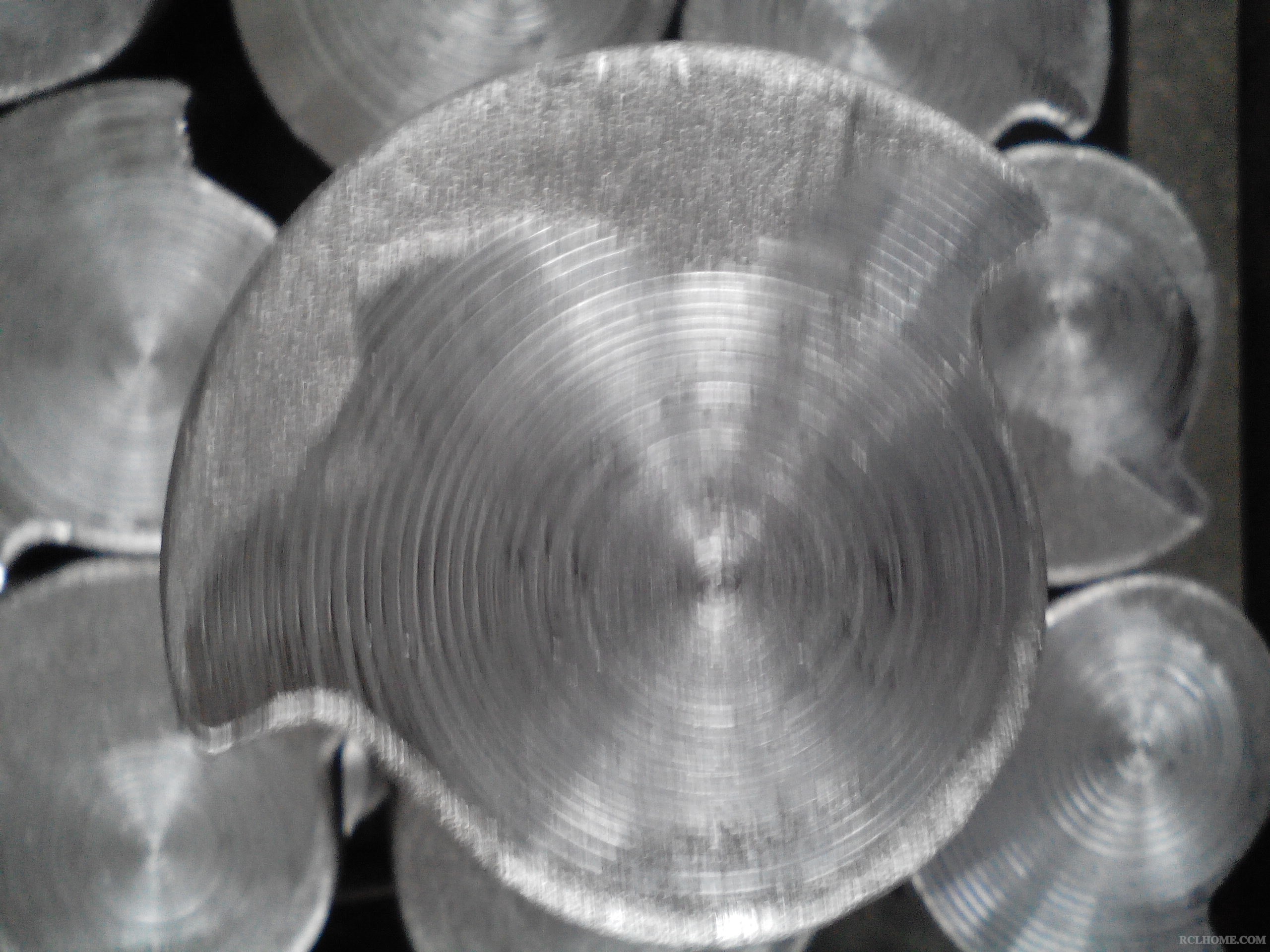

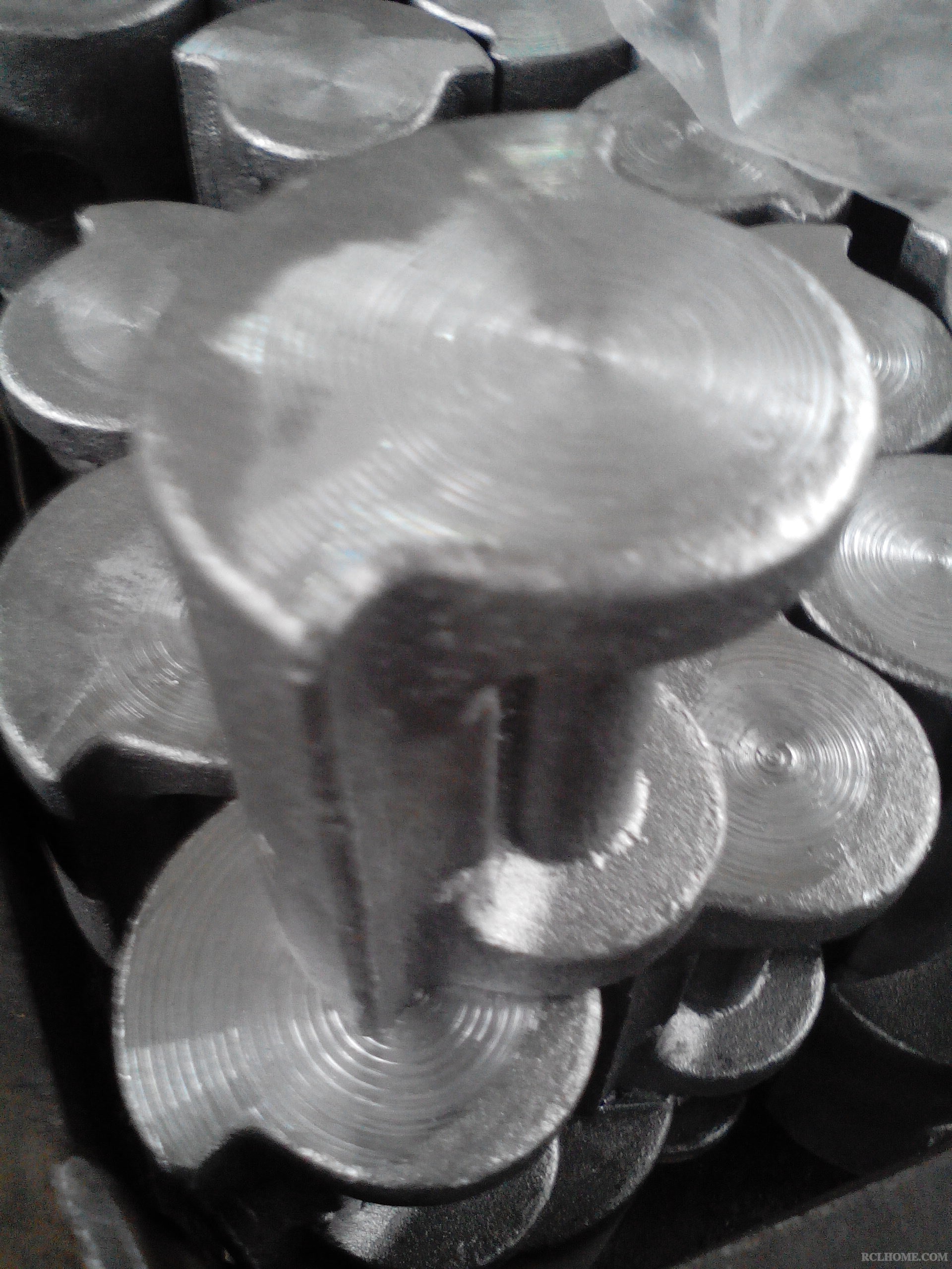

对于薄厚不一的产品(产品状态1/2的位置厚100mm,1/2的位置厚4mm,直径45,要求硬化层深1-2mm,材质40Cr)如何感应淬火?望大家谈谈!

 楼主| 发表于 2014-10-29 10:00:10 | 显示全部楼层
签到天数: 1092 天
7209
30080
 楼主| 发表于 2014-10-29 10:01:37 | 显示全部楼层
发表于 2014-10-29 10:16:16 | 显示全部楼层
再请标示出需要硬化的部位。

 楼主| 发表于 2014-10-29 10:31:20 | 显示全部楼层
搬运工 发表于 2014-10-29 10:16
再请标示出需要硬化的部位。
轴向的2个端面!

 楼主| 发表于 2014-10-29 10:32:10 | 显示全部楼层
再请标示出需要硬化的部位。
要求端部硬化层均匀!
