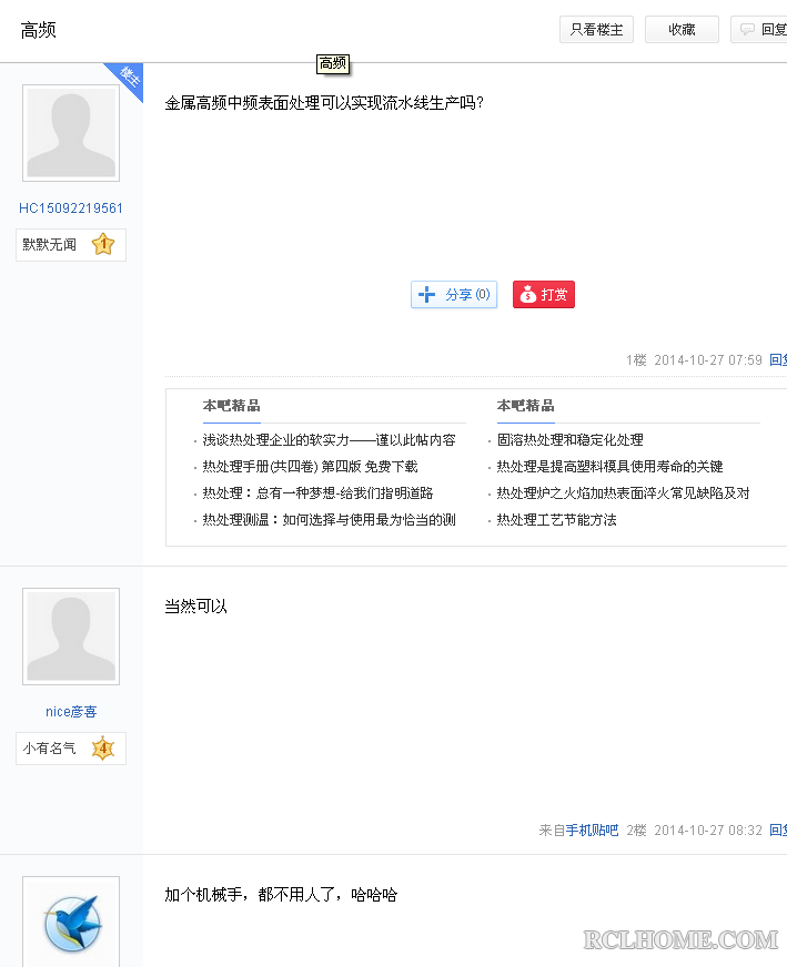

到贴吧里淘了个帖子,大家可以随便谈谈,交流一下

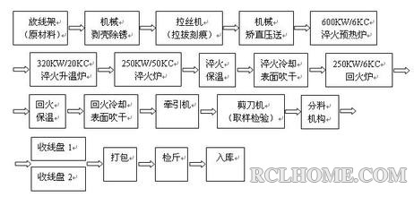

发表于 2014-11-1 10:24:51 | 显示全部楼层
可以的,我见过EFD公司的自动生产线效果图,

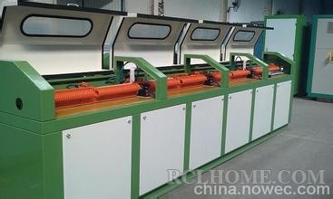

发表于 2014-11-1 16:27:23 | 显示全部楼层
这就是自动线照片
签到天数: 653 天
905
4075
4075
发表于 2014-11-1 16:31:41 | 显示全部楼层
这就是照片,这下应该上传了

 楼主| 发表于 2014-11-1 16:59:20 | 显示全部楼层
LINFHAO 发表于 2014-11-1 16:31
这就是照片,这下应该上传了
仅凭这一张照片看不出么来

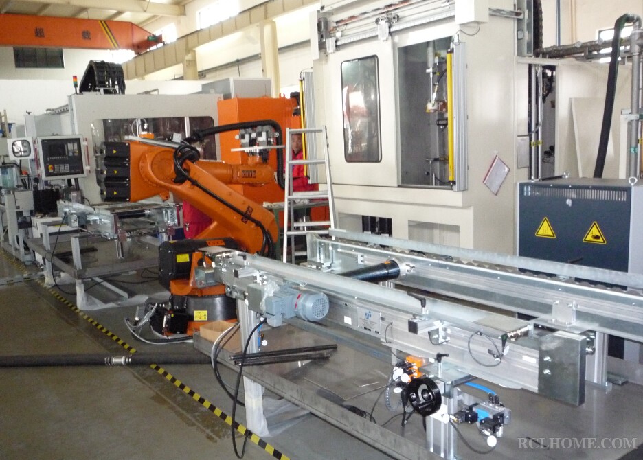

发表于 2014-11-1 17:46:04 | 显示全部楼层
u=3769966212,3329816973&fm=15&gp=0.jpg u=1599697816,904897171&fm=15&gp=0.jpg
