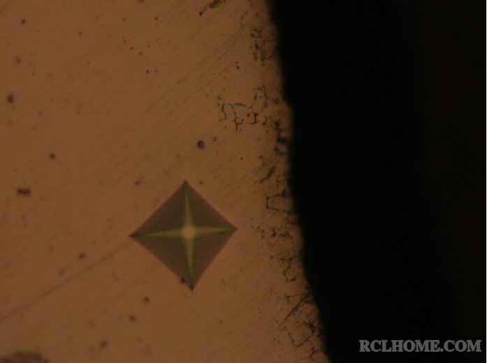

内氧化和屈氏体型网状组织通过不腐蚀和腐蚀来区别吗?   形态上的差异表现为?

这个根本不是屈氏体的网状组织,这个就是内氧化,沿晶分布的合金氧化物。
而屈氏体是要腐蚀后才能看到的。

内氧化是合金氧化物,比如Cr2O3 等,不需要腐蚀就可在表面看到的沿晶向内扩散组织。
屈氏体是钢的一种相,本质也是珠光体的一种,不是氧化物,需腐蚀才可见。

内氧化型的直接抛光就能观察到,本质是氧化物,我猜测有点类似夹杂物,夹杂物不需要腐蚀就能观察,
托氏体型的需要浅腐蚀才能看见,实际上是一种珠光体,而且珠光体比马氏体容易腐蚀,所以浅腐蚀可以把托氏体显示出来,而此时马氏体还没腐蚀出来。

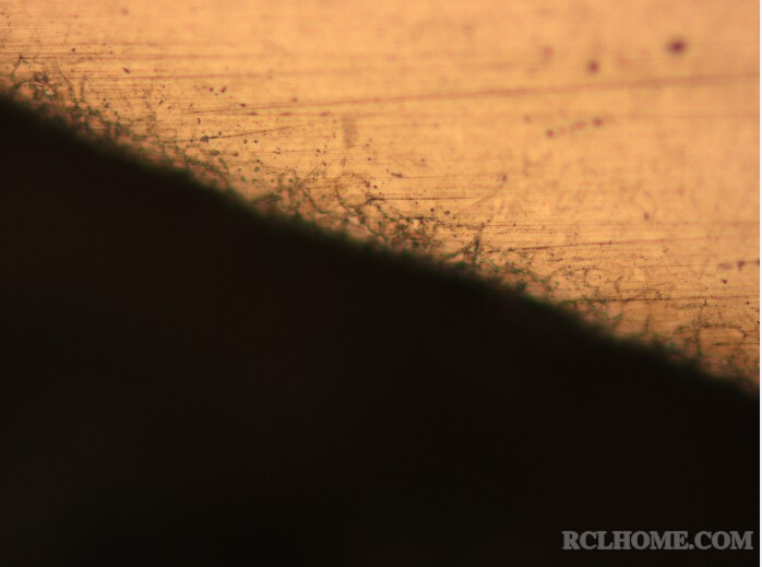

恩。但经常会有这样的一个问题,看内氧化的时候,如果不轻微腐蚀,看的内氧化不明显,而且轻微腐蚀后测量会比没有腐蚀的更深,轻腐蚀后,可以看到网状或者半网状的比较多,未腐蚀只能观察到少量。比如第二幅图,不轻微腐蚀,基本看不到什么,轻微腐蚀后看到的就比较多了。所以这点让我有点疑惑。难道是内氧化轻微,晶界氧化物少,看的不明显,而内氧化导致晶界合金贫化,奥氏体稳定性差(淬透性差),且氧化物为屈氏体形核点,内氧化伴随着屈氏体析出?所以轻微腐蚀后看的更明显,分布也更密集。这样理解是正确的吗,因为轻微腐蚀和不腐蚀看的区别确实有点大

第二幅图是轻腐蚀后的

表面氧化,浅表层可能有脱碳。脱碳后组织为铁素体,硝酸酒精很容易把晶界腐蚀出来。你看到的,应该是晶界,而不是内氧化。

如果脱碳,腐蚀就可以看的很明显吧,我这个木有脱碳的。关于不腐蚀和轻微腐蚀后看到的不一样,是怎么理解呢?屈氏体和氧化物共存的吗
