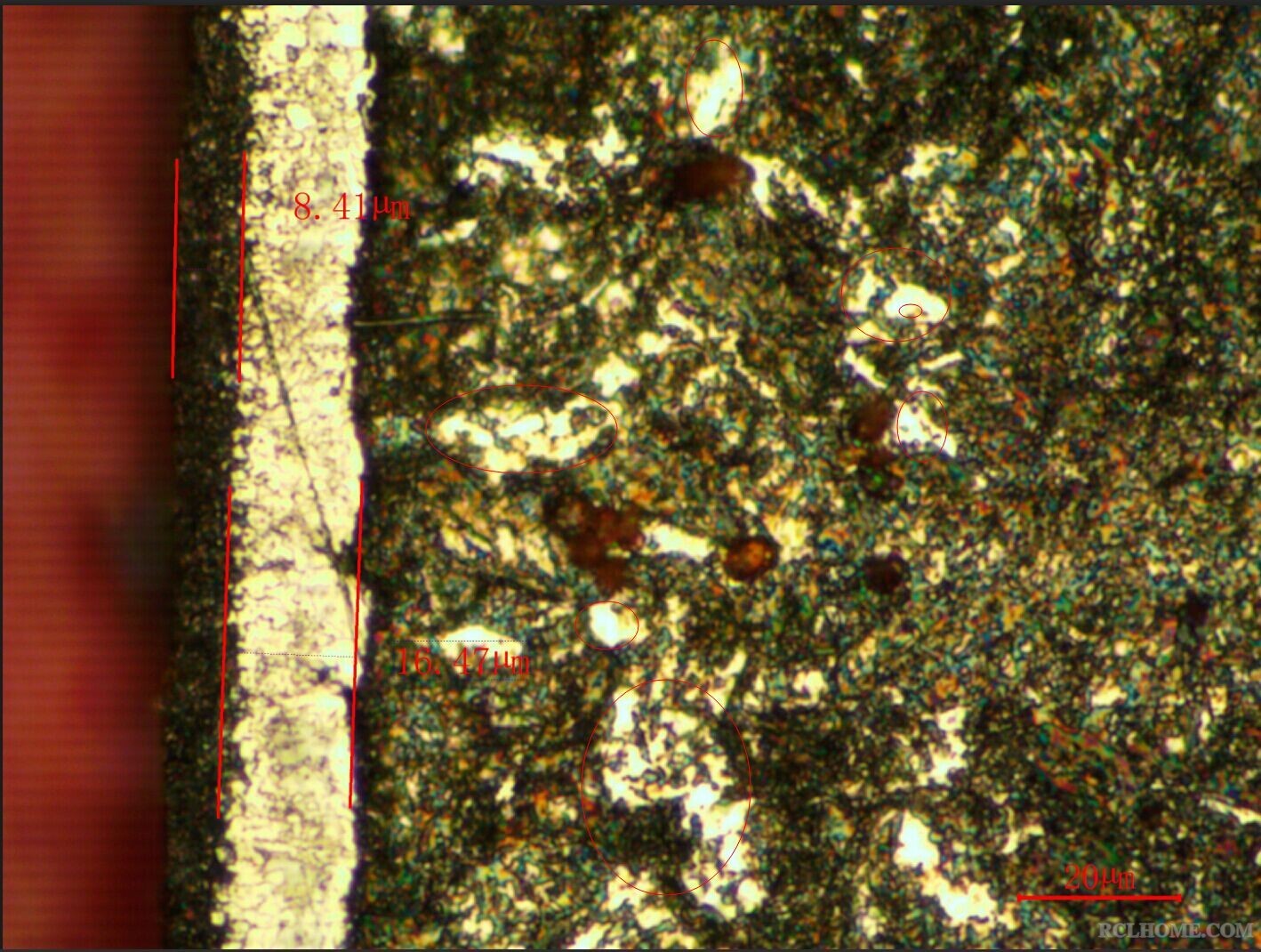

          如题:白层下面那些红线圈的白斑是什么玩意儿?
发表于 2014-10-30 11:35:50 | 显示全部楼层
看形态,似乎是铁素体。好像还有未溶迹象。
氮化前面做的调质吗?
 楼主| 发表于 2014-10-30 15:48:52 | 显示全部楼层
氮化前面做的调质吗?
        这个不清楚啊,P20应该是预硬化模具钢,氮化前应该是做过淬火回火的

氮层厚度,是计算白色的光亮,还是最外侧黑色区域,刚刚接触,不懂就以你上传的图片,是8.41还是16.47um?
心情好
 楼主| 发表于 2014-11-1 15:03:24 | 显示全部楼层
我心飞翔 发表于 2014-11-1 12:49
氮层厚度,是计算白色的光亮,还是最外侧黑色区域,刚刚接触,不懂就以你上传的图片,是8.41还是16.47um? ...
就目前图片上标明的8.41μm尚不清楚,而16.47μm是白亮层(化合物层)厚度

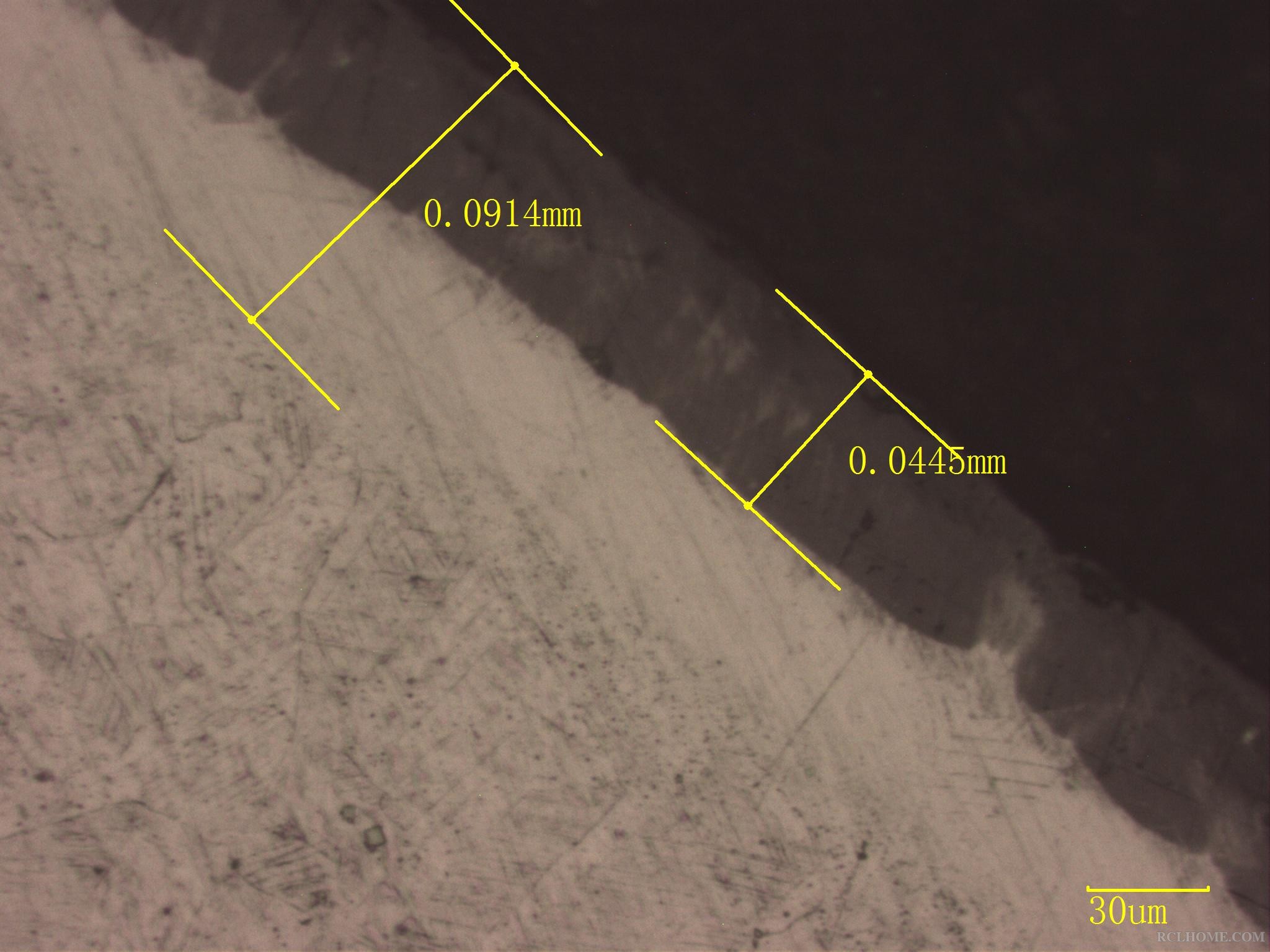

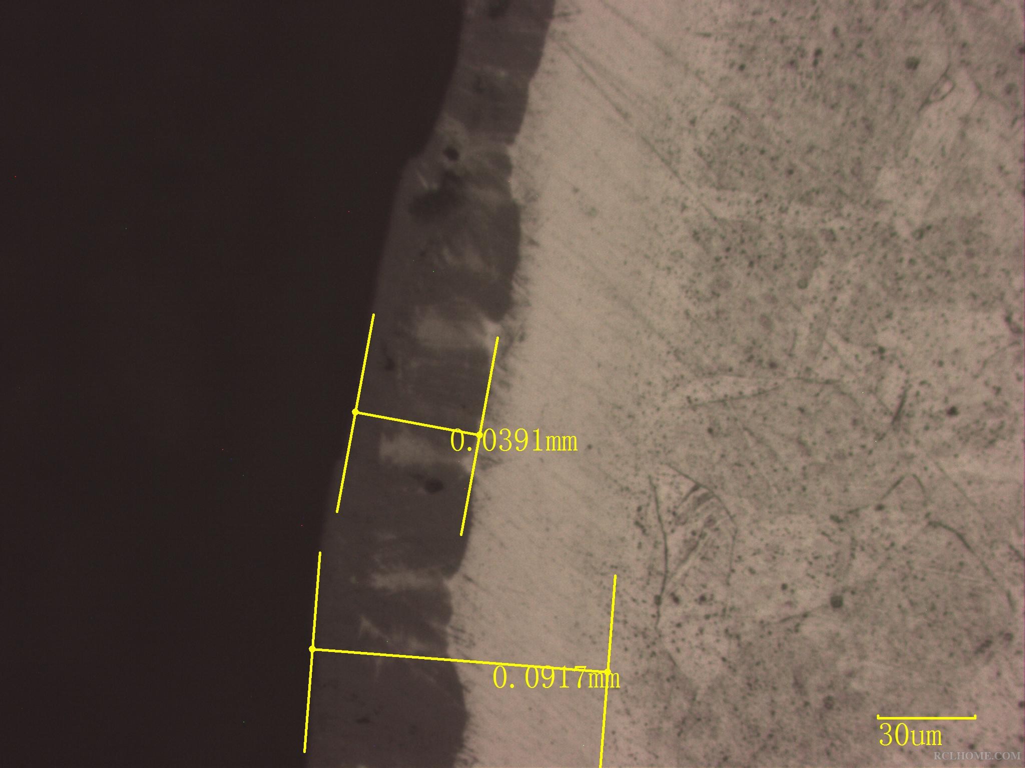

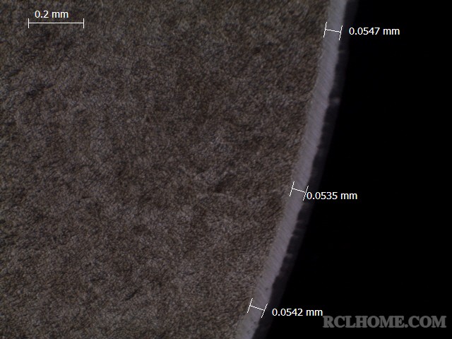

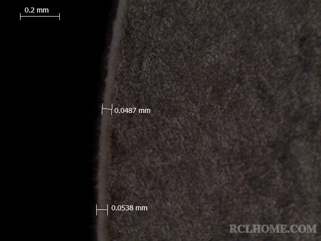

发表于 2014-11-1 21:21:53 | 显示全部楼层
我这也有几张氮层图片,材质304,阀杆上面用的,涂层是测量白亮层吗?
80-1
80-1
80-2
80-2
200-1
200-1
200-2
200-2
孤鸿踏雪 + 20 感谢分享!

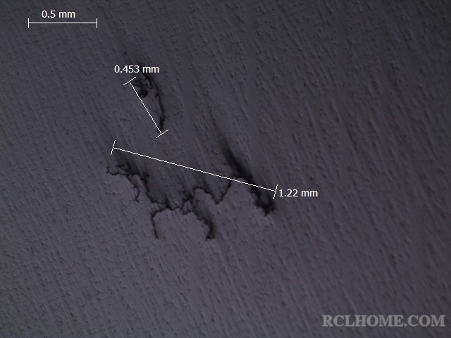

发表于 2014-11-4 20:42:32 | 显示全部楼层

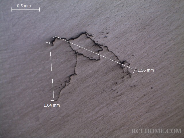

我这有三张图片,2张图片上面看出是夹杂物,还有1张不搞,夹杂怎么如此光滑,是裂纹吗?腐蚀后,不是晶界。零件是熔模铸造而成
夹杂
夹杂
夹杂
夹杂
未知线条是怎么形成的
未知线条是怎么形成的
