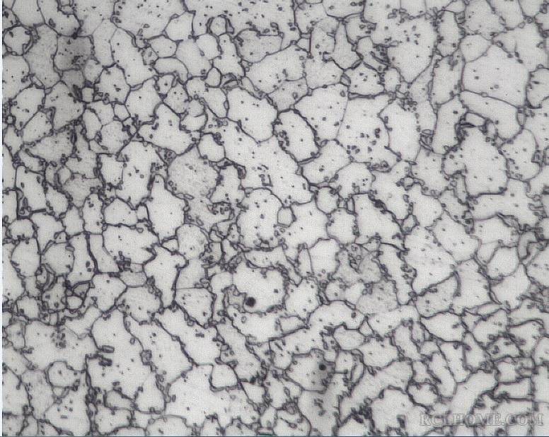

35K材料做球化退火,400-500度左右拿出来空冷。这组织不想球化组织。大侠看看是不是晶界析出渗碳体啊。

是球化组织!
不知放大多少倍的金相,晶粒度是不是粗大?

 楼主| 发表于 2014-10-30 14:07:27 | 显示全部楼层
绿秋叶 发表于 2014-10-30 14:02
是球化组织!
35K什么成分?含碳量多少?
放大400倍,0.35的碳含量

发表于 2014-10-30 14:54:52 | 显示全部楼层
那球化的算不错了!

发表于 2014-10-30 16:55:30 | 显示全部楼层
铁素体基体上分布着粒状珠光体

发表于 2014-10-30 21:31:41 | 显示全部楼层
球化颗粒有点少了,是35钢??测测化学成分

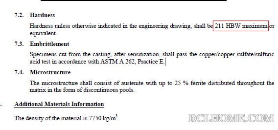

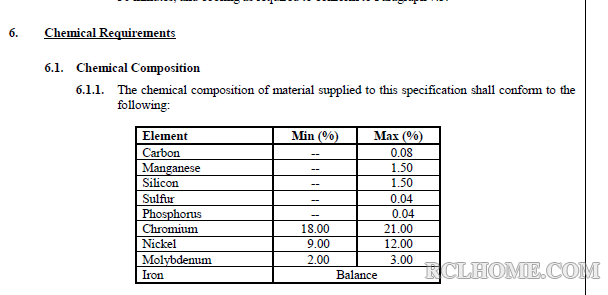

我这有个客户316不锈钢标准,见附件。脆性测试,如何测试,可否有报告参考一下。
金相测试,铁素体含量超过25%,跟热处理有关吗?我记得刚开始要铁素体含量要<25%,后来说要>25%,铁素体含量多对性能影响如何?
我上网查了一下,一般铁素体含量要控制5.%到8.0%,最多也就25%,很少有资料说>25%以上的。
