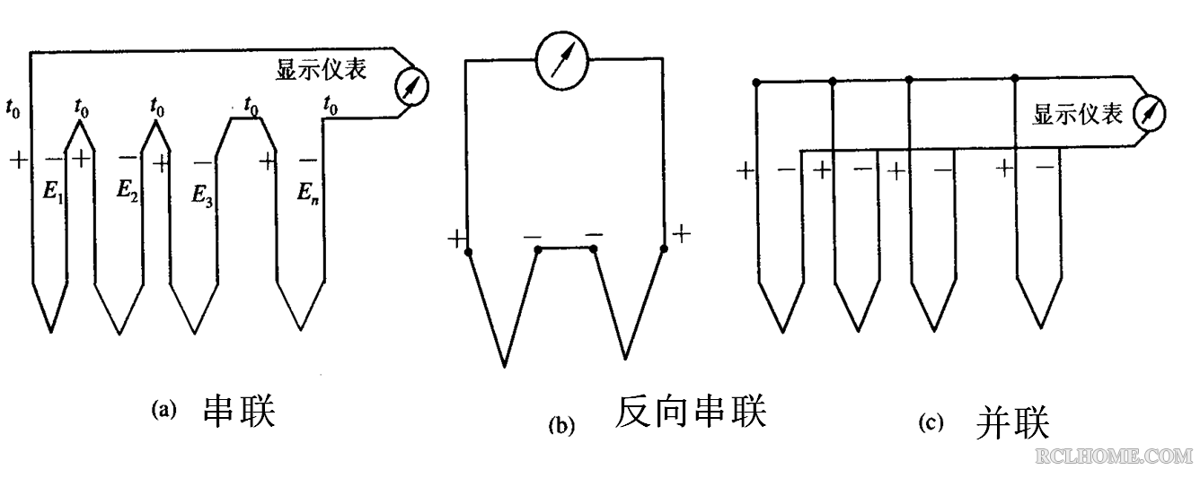

我们常见一根热电偶接一块仪表,却未见如下接法。
特殊情况下, 热电偶可以串联或并联使用, 但只能是同一分度号的热电偶, 且参考端应在同一温度下。如图a热电偶正向串联, 可获得较大的热电势输出和提高灵敏度。在测量两点温差时, 可采用图b热电偶反向串联。利用图c热电偶并联可以测量平均温度。

“测量两点温差”是什么意思?
串联是不是一个仪表测量多个热电偶?
 楼主| 发表于 2014-11-1 10:20:27 | 显示全部楼层
microsoft 发表于 2014-10-31 22:53
“测量两点温差”是什么意思?
串联是不是一个仪表测量多个热电偶?
串联有正向串联和反向串联两种,正向串联是热电偶毫伏值的叠加,反向串联是两根热电偶的毫伏值差。
串联达到的目的不一样。

那请问 我只热电偶的电势信号可以同时共享给两个仪表吗,若能这样会产生误差吗
 楼主| 发表于 2014-11-2 10:25:36 | 显示全部楼层
左岸流年 发表于 2014-11-2 03:14
那请问 我只热电偶的电势信号可以同时共享给两个仪表吗,若能这样会产生误差吗 ...
也有这样的接法的,在要求不高的场合,一根热电偶既给主控表控温,也给记录仪作记录。
有时比用仪表输出一个模拟量精度还好一些,误差当然也会有,并联两仪表之后,我那一次的数据低2℃左右。

不明白您的意思,串联起来干嘛呢。一个仪表一根热电偶就好呀
 楼主| 发表于 2014-11-3 07:31:18 | 显示全部楼层
这三种情况都在是特殊的情况下来使用的,正常的情况下就一块仪表对应一根热电偶就好了。
有这三种可能性的用法,不一定要这样使用。
发表于 2014-11-3 07:56:46 | 显示全部楼层
有这三种可能性 ...
如果回火炉的热电偶(低温)与淬火炉的热电偶(高温)串联起来是什么个情况?
 楼主| 发表于 2014-11-3 21:39:48 | 显示全部楼层
microsoft 发表于 2014-11-3 07:56
如果回火炉的热电偶(低温)与淬火炉的热电偶(高温)串联起来是什么个情况? ...
我认为这没有什么意义了,最后的信号谁都不代表,最多表示这个两个炉子的温度和是多少。

校验热电偶的时候,是不是可以等效为串联连接呢
 楼主| 发表于 2016-5-1 14:42:12 | 显示全部楼层
校验热电偶时,为求准确,减少外界因素对测量的影响,都是一根一根地测量,不会使串联或并联的方式。
如果联接线与热电偶的材质不同,也可以认为是一个等效的串联,但由于冷端与热端的温差不大,所产生的热电势也可以忽略不计。
发表于 2017-2-22 16:50:37 | 显示全部楼层
又是学习的机会,20年热处理还没有这样弄过
 楼主| 发表于 2017-2-23 08:02:48 | 显示全部楼层
我们常用的K分度热电偶,其热电势比较大,在要求不高的场合,可以这样使用,这样做误差肯定会有的,如6楼所说。
