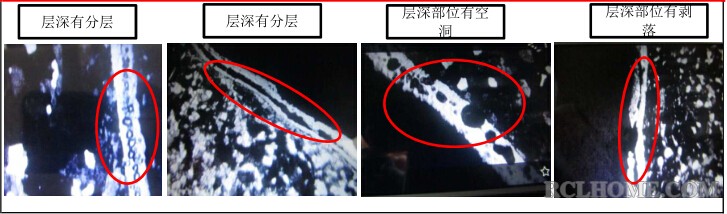

老问题了,今天再次向大家请教。这问题已经恼了我很长时间了,望大家帮帮忙,是哪里出问题了。具体见附件:

补充一下,这是sch270c材料软氮化出来的产品

根据主题提供的资料,只能猜一下!可能与氢气有关!

是不是制样的事呀?

不好意思,是SPH270C。是低碳冷轧钢板DC01,含碳量标准规定为0.15%以下,钢厂实际控制在0.045%左右。工艺是,620度,强渗7小时,氨流量2~2.5m3/h,j降到500度油冷

是吧?那和氨分解率有关了?

这个应该不是吧,都是专业的

大于450HV0.2,0.008~0.04mm。设备是摄山井式炉。620度可能是防腐吧
