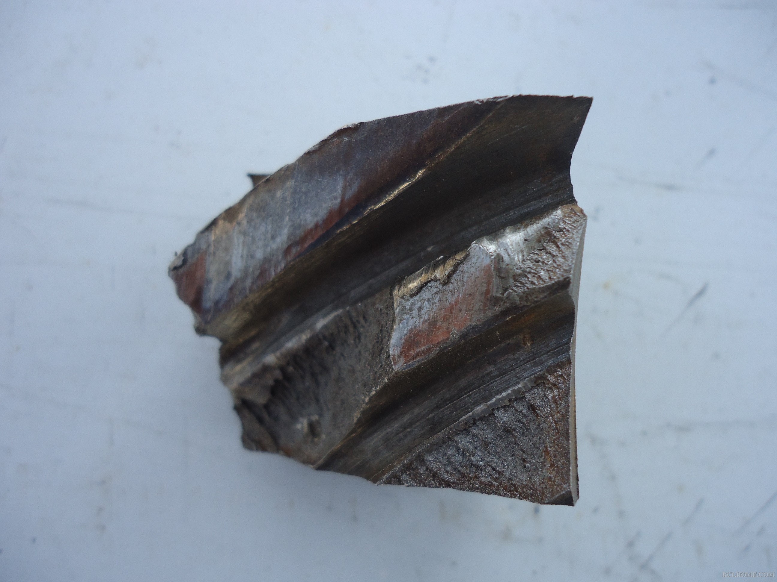

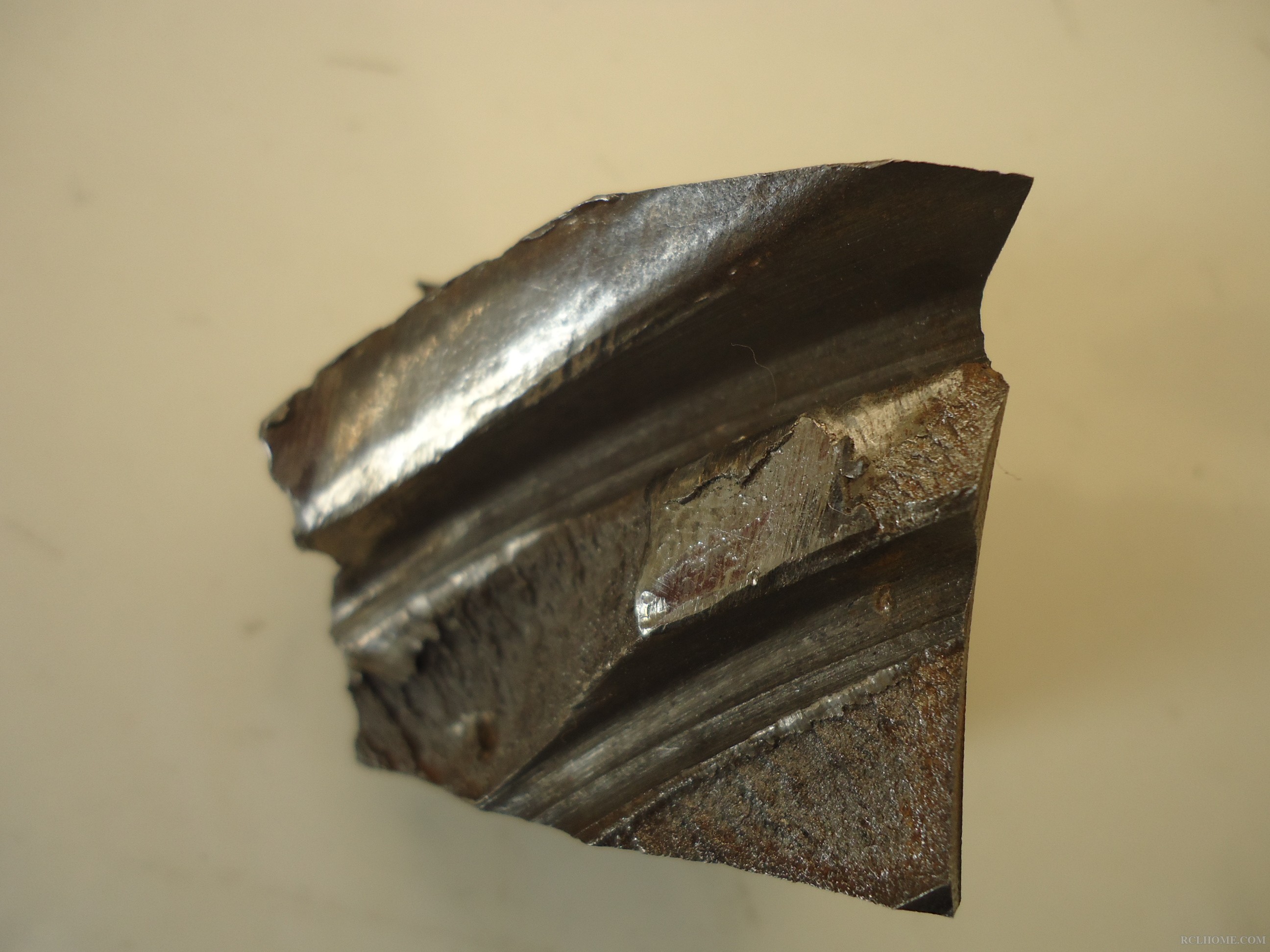

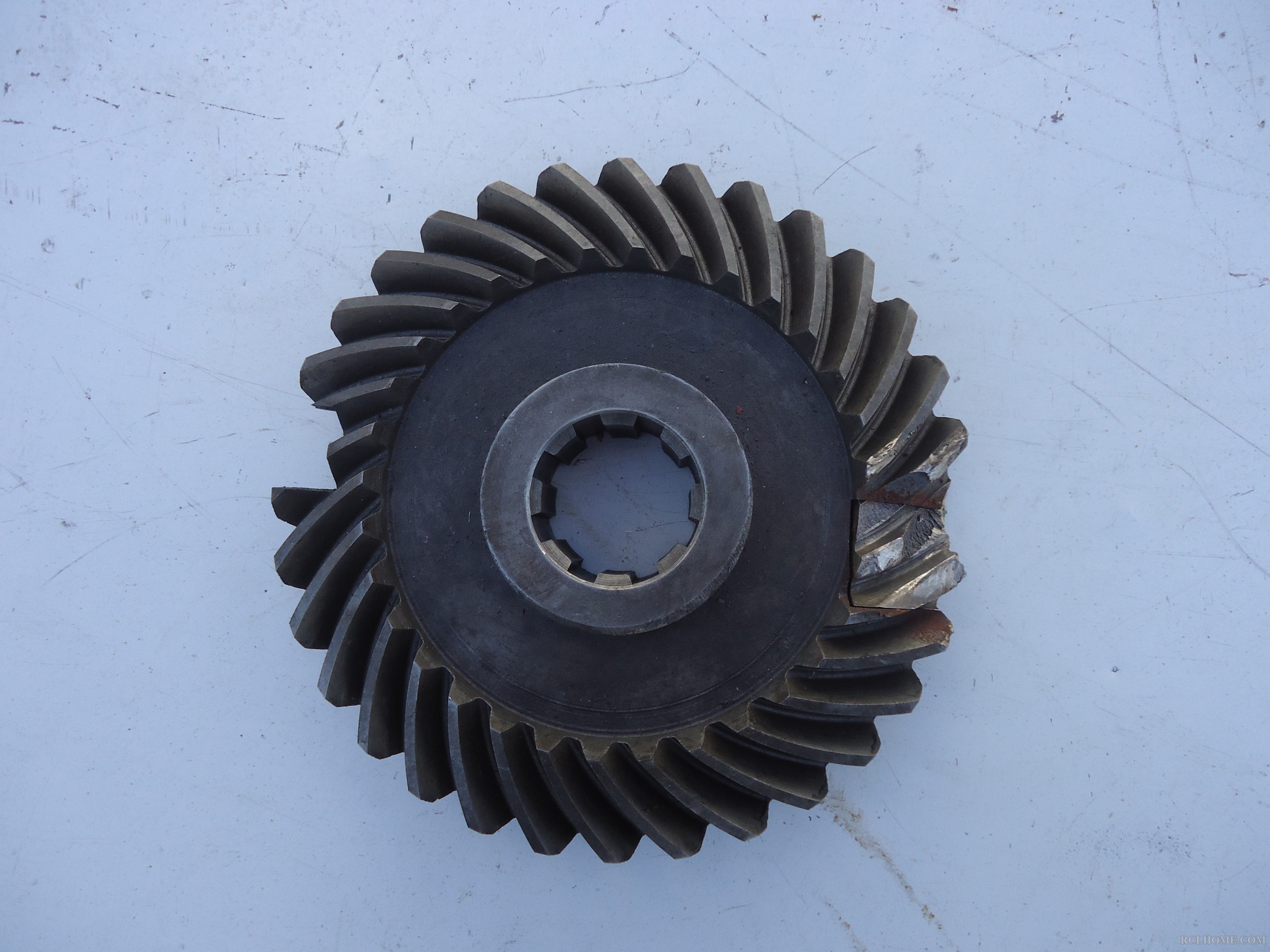

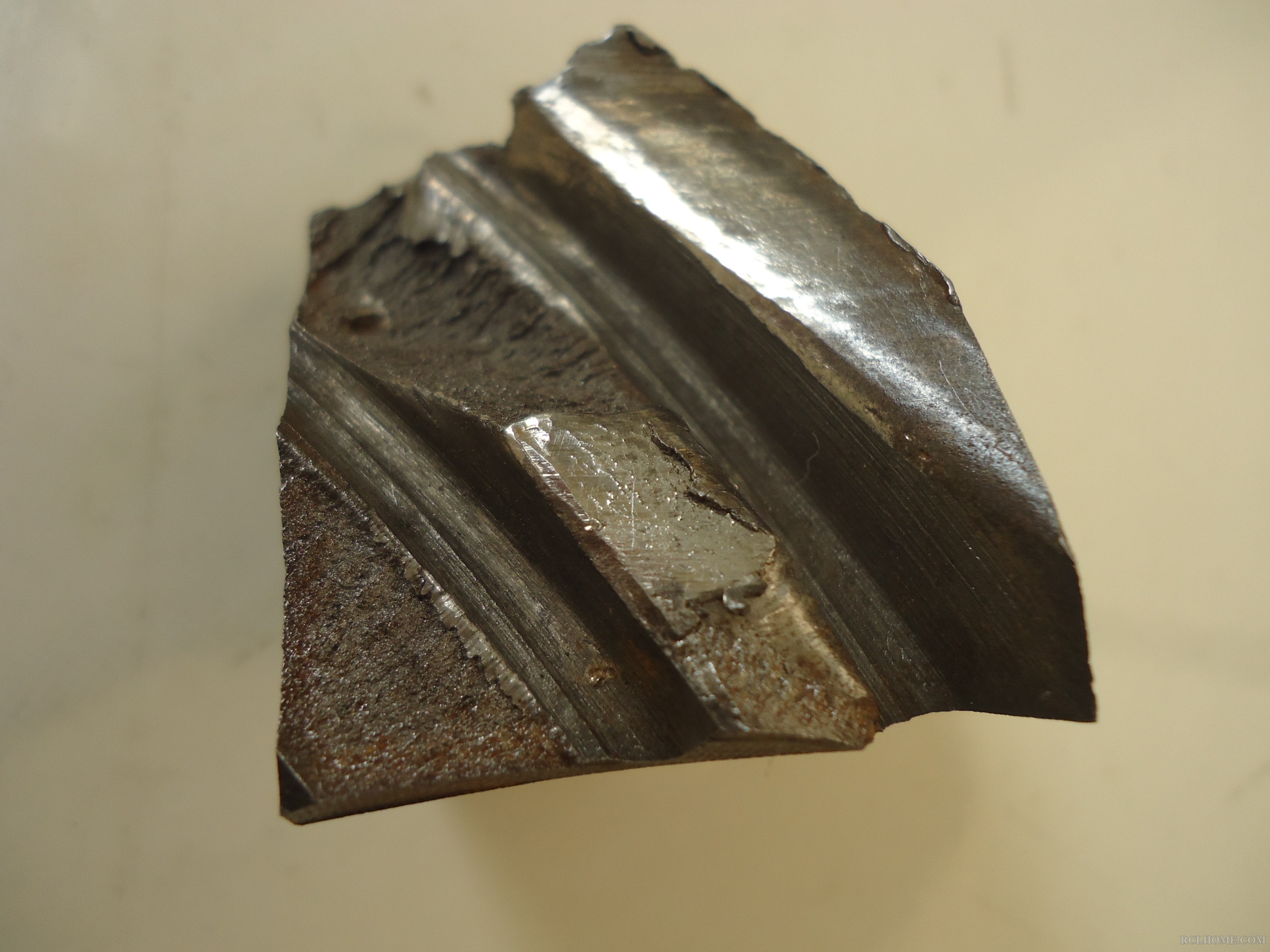

材料20CrMnTi,渗碳淬火920度,强渗碳势1.15,时间240min,扩散碳势0.8,淬火温度840。按262评级碳化物2级,马氏体4级,心部硬度36HRC。装机(旋耕机)使用时剥齿(具体情况不明),请各位大侠剥齿原因。如图表观,图片怎么传不上去呢

 楼主| 发表于 2014-11-6 15:44:29 | 显示全部楼层

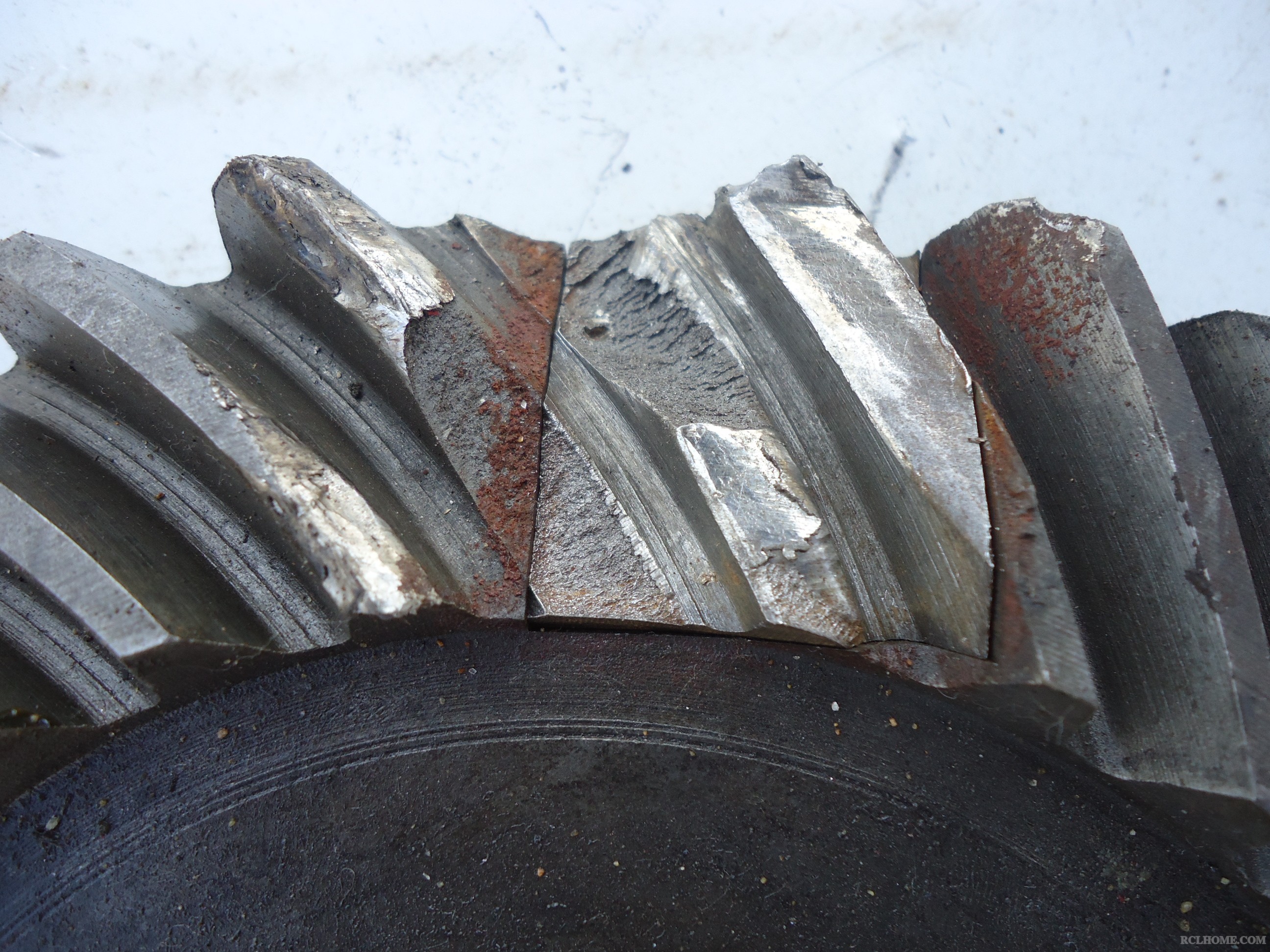

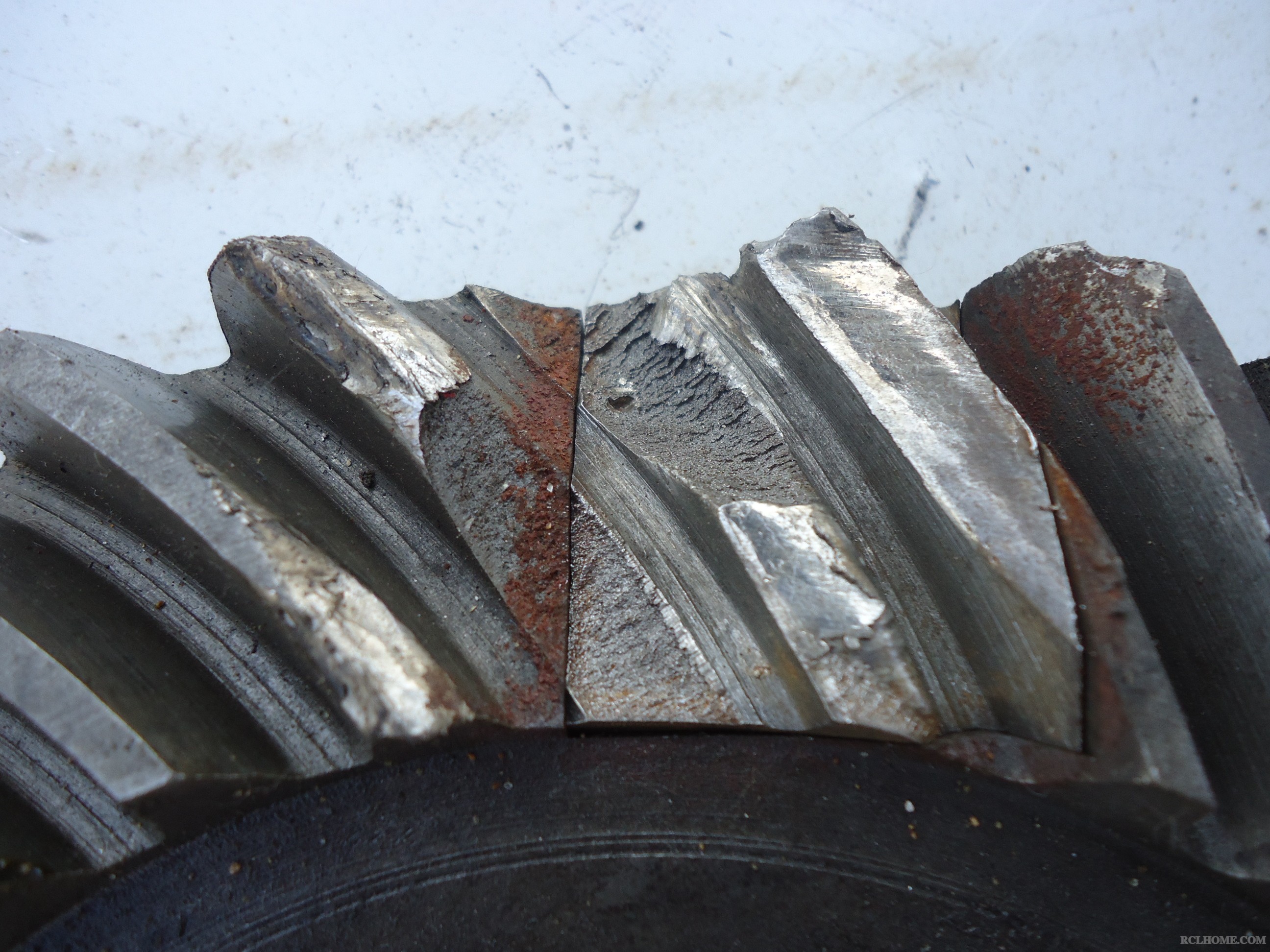

图片如下
发表于 2014-11-6 15:45:45 | 显示全部楼层
发表于 2014-11-6 15:48:34 | 显示全部楼层
1.jpg   这条线是什么情况?
发表于 2014-11-6 17:09:07 | 显示全部楼层
能不能检测一下未损伤那部分齿的齿面硬度。
发表于 2014-11-6 17:12:23 | 显示全部楼层

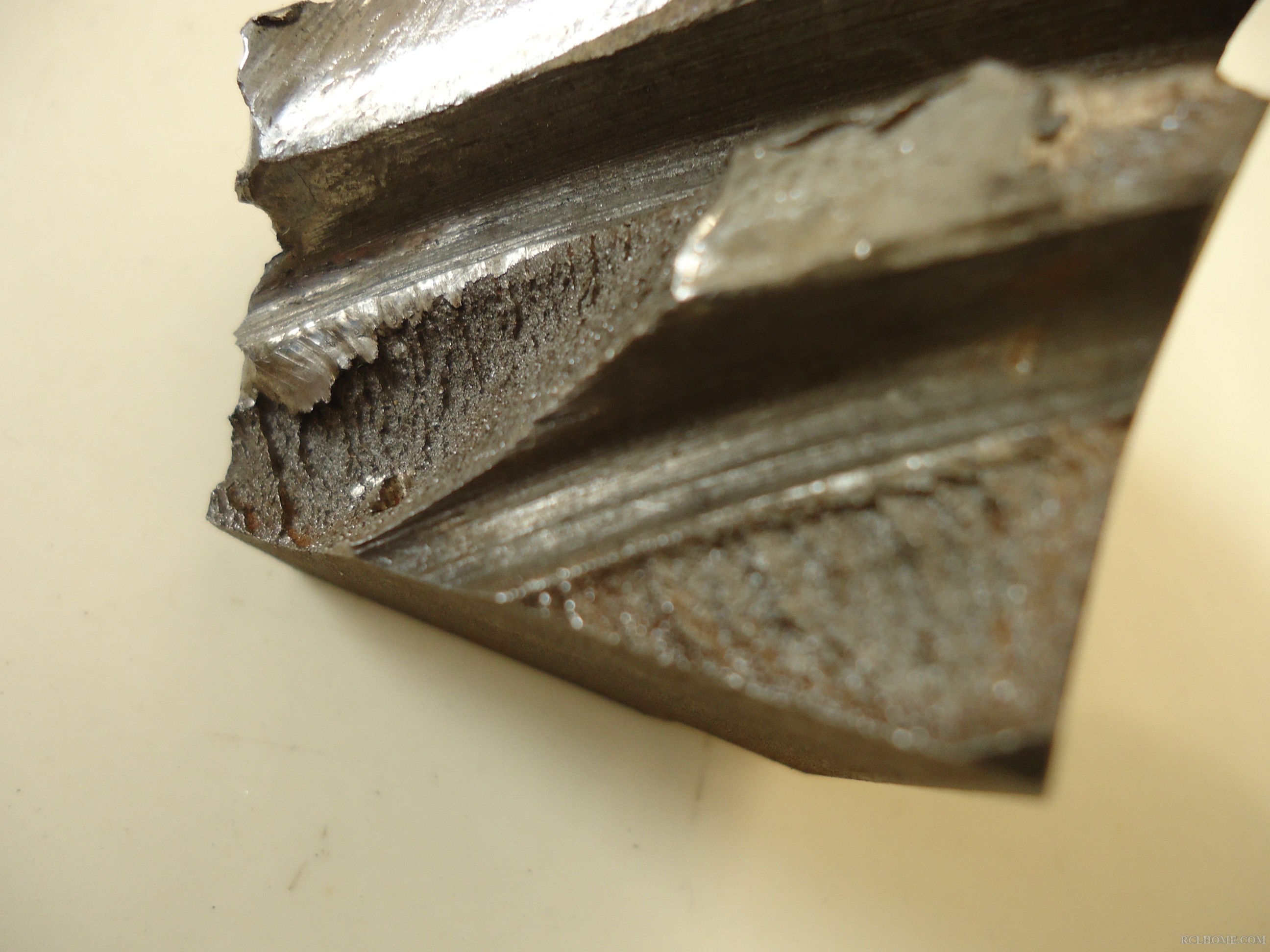

        这个齿轮显然是在使用过程中断裂破坏的,但看断口色泽,有显著地锈迹和氧化,这说明齿轮在使用前已发生裂口,是原材料锻造裂纹?还是热处理淬火导致的开裂需要详细的信息资料才能作出判断

断裂处呈对称!

发表于 2014-11-7 09:25:39 | 显示全部楼层
看照片,齿面磨损不大,还有刀痕。齿轮材料韧性不好;齿轮变形太大;齿轮使用过程中有过载情况;安装有问题。

发表于 2014-11-7 09:29:55 | 显示全部楼层
LINFHAO 发表于 2014-11-7 09:25
看照片,齿面磨损不大,还有刀痕。齿轮材料韧性不好;齿轮变形太大;齿轮使用过程中有过载情况;安装有问题 ...
         赞同您的分析——极可能存在过载和安装有问题,但齿轮在服役前一定有缺陷

 楼主| 发表于 2014-11-7 16:55:37 | 显示全部楼层
shaod 发表于 2014-11-6 15:48
这条线是什么情况?
线切割痕迹

 楼主| 发表于 2014-11-7 16:57:16 | 显示全部楼层
对称切取一块,做的组织,如上述,表面硬度距齿面0.1mm处维氏换算成洛氏为60-62HRC

 楼主| 发表于 2014-11-7 17:01:24 | 显示全部楼层
孤鸿踏雪 发表于 2014-11-6 17:12
这个齿轮显然是在使用过程中断裂破坏的,但看断口色泽,有显著地锈迹和氧化,这说明齿轮在使用前已 ...
锈迹是后来有的,最初没有,断口都是暗灰色的,误导大家了不好意思

 楼主| 发表于 2014-11-7 17:03:30 | 显示全部楼层
断齿仅仅是紧挨着的那几个,不对称,对称剖切的块是为了检测组织和心部硬度

 楼主| 发表于 2014-11-7 17:05:40 | 显示全部楼层
只有那几个齿剥落,其它部位齿面几乎没有使用的痕迹
发表于 2014-11-7 17:08:36 | 显示全部楼层
hnhxslr 发表于 2014-11-7 17:01
锈迹是后来有的,最初没有,断口都是暗灰色的,误导大家了不好意思                      ...
      失效分析要以最快的速度取证,以保证索取证据的真实性和真确性。
      张工还要把它“放凉了再动吃”?

 楼主| 发表于 2014-11-7 17:09:27 | 显示全部楼层
双液淬火 发表于 2014-11-6 19:19
多年前45号钢齿轮淬火出现过类似的情况,20Crmnti还没出现类似的情况,不知预备热处理是怎么做的。 ...
锻造后正火
发表于 2014-11-7 17:10:32 | 显示全部楼层
如果是这样的话,那就要进行全面的分析:材质、表面和芯部硬度、表面和芯部金相组织、断口要经过清理后进行分析。

 楼主| 发表于 2014-11-7 17:18:03 | 显示全部楼层
      张工还要把它“放凉了再动 ...
朋友的,裂后很久给的我,我是问他得到的信息

 楼主| 发表于 2014-11-7 17:20:39 | 显示全部楼层
孤鸿踏雪 发表于 2014-11-7 17:10
如果是这样的话,那就要进行全面的分析:材质、表面和芯部硬度、表面和芯部金相组织、断口要经过清理后进 ...
我切取的块,是用金属刷子刷掉的锈迹,他讲原来颜色都和切取块中没有锈的地方一样

发表于 2014-11-7 18:01:06 | 显示全部楼层
切割前的照片有么?整体的照片

 楼主| 发表于 2014-11-8 11:33:09 | 显示全部楼层
shaod 发表于 2014-11-7 18:01
切割前的照片有么?整体的照片
第一张就是整体的
发表于 2015-2-15 13:51:28 | 显示全部楼层
只有连续在一起的两个齿损坏,其它齿貌似未受伤。
说明载荷并不大,未过载。断口色泽一致,应为同时产生,无早期损伤。
可能的原因是:启动时存在太高的冲击力,使齿从根部断裂。之后啮合,运转。周次很少,即拆下。后面几周的运转,由于断裂两齿缺少一块,造成表面磨损。
建议查找尺寸配合方面原因。

 楼主| 发表于 2015-3-2 11:51:20 | 显示全部楼层
说明载荷并不大,未过载。断口色泽一致,应为同时产生, ...
分析正确,心部硬度偏低,启动冲击过大导致

 楼主| 发表于 2015-3-2 11:54:52 | 显示全部楼层
其实大家分析的都有道理,心部硬度偏低,齿根刀痕过深,起源处材料有缩孔,启动冲击过大,导致从过大的刀痕处撕裂,而后脆断

发表于 2015-3-2 18:42:16 | 显示全部楼层
几张图上都看到裂纹源出现在齿根部位的外表面,所以我觉得应该检查下齿根部位的硬化层深度,而不是心部硬度。通常渗碳工艺下齿根部位硬化层深度要比齿面、齿顶都要薄,本身是整个齿形上强度最薄弱的地方。这有可能是断齿的内因。
另外,还有一种可能性是整个齿轮的变形不好,比如失圆较大,或者齿轮跳动较大,这样的和另外一个齿轮啮合的时候,在某个方向上会出现力矩最大的峰值,这可能是外因。
内因外因,两种最坏情况遇到一起,就出现了最坏的结果。
