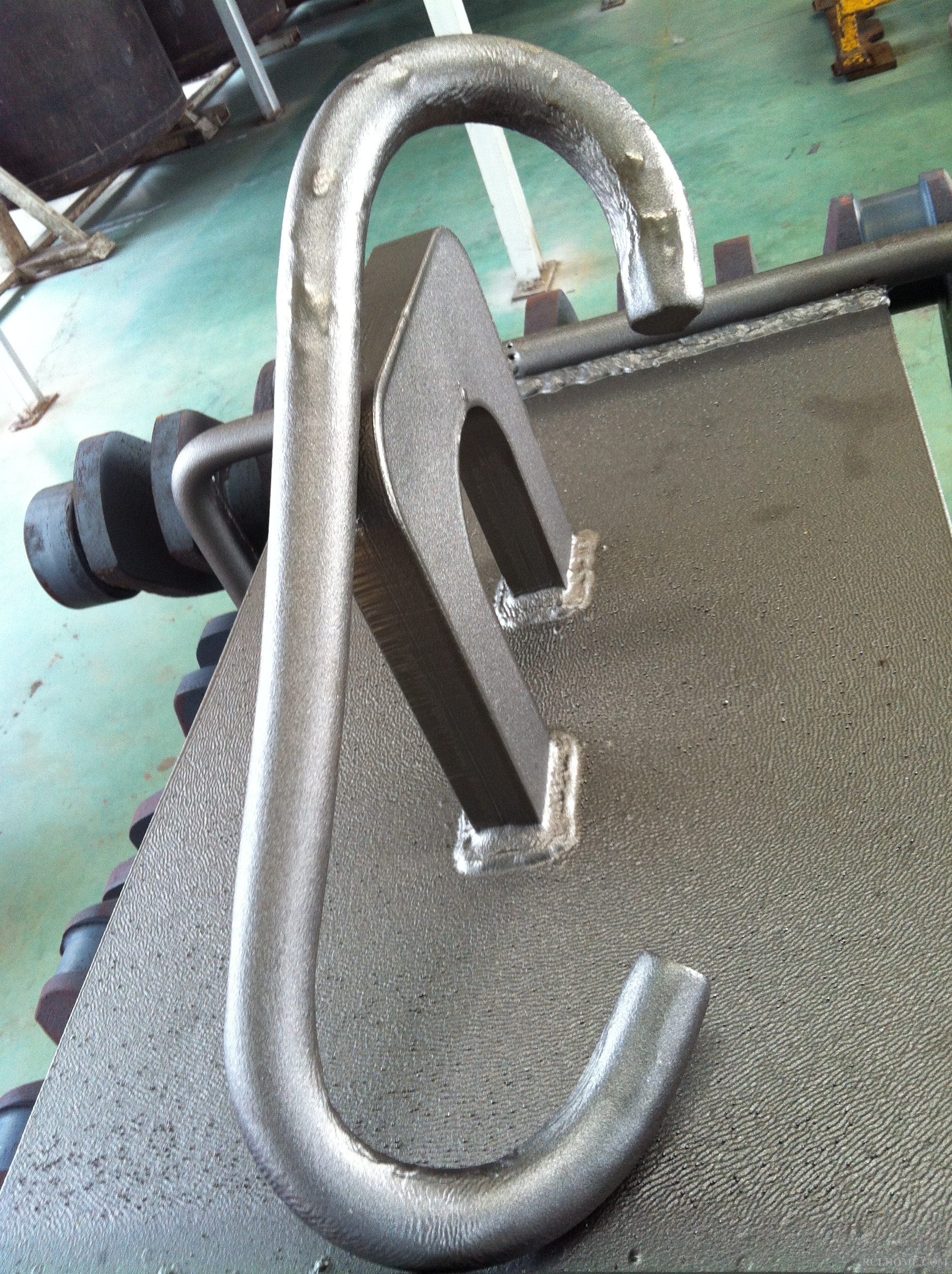

使用一段时间抛丸吊钩(30圆钢锻造)看起来长了不少“痘痘”!如下图,怎么回事?

逆向思维:有没有可能不是长出来的,而是保留下来的。微区硬质相,其它区域较软长期抛丸尺寸变小。

估计不是楼上几位说的那个样子。
猜测:表面长时间受冲击而形成压应力层,时间长也会形成皮下疲劳,在这个疲劳层形成开裂,相互堆积、挤压后就会形成山脉一样的隆起。
切开一个看看即知。
补充:个人观点,不足为凭!

变形或异物镶嵌后再变形的结果,导致痘痘出现!
这个图片的信息还是有几点的:
(1)冲击波纹,这是抛丸机中部件正常的缺陷‘
(2)方形的焊接钩子的气割边缘的渗碳作用硬度高,抛丸的磨损少些,有一条亮边;
(3)钩子的弯部有可能是脱碳层不钩子的直杆部分深些;
(4)抛丸子有大小不匀、圆整性不好的现象。
以前以后 + 10 感谢交流!

汪工的意思是,就像往面里包包子似的?
发表于 2013-2-2 21:05:32 | 显示全部楼层
落水残阳 发表于 2013-2-2 21:02
汪工的意思是,就像往面里包包子似的?
只是可能性之一。之二是:变形后的堆积!
发表于 2013-2-2 21:16:16 | 显示全部楼层
之前我公司滚子光饰之后,如同抛光工艺,滚子上经常发现有“瘤”状突起。让我去分析。开始有人说是塑性变形了,因为那东西怎么清洗怎么擦都擦不掉,很像从里面往外长出来的。
后来我突发奇想的用刀片去割那个瘤,一割一个,是一片小铁屑粘在上面然后受力紧紧的贴在了上面,布都擦不掉。
不知道楼主这个东东能不能用刀片割掉。hoho
