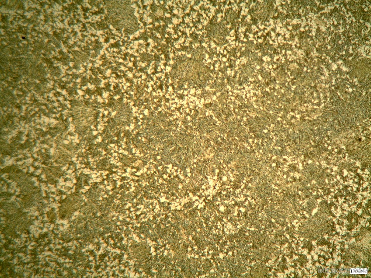

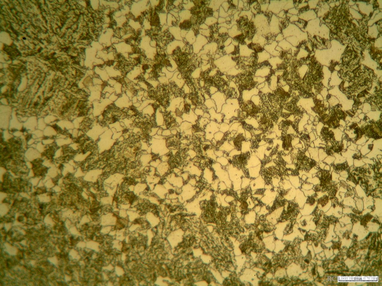

今天检测一20CrMnMo工件金相,据操作者讲工艺为920度加热3小时候空冷可出现了下面这种组织,百思不得其解,生产过程出现了什么,大家以为呢?什么原因导致的,刚检测了硬度居然有HB285,这是什么组织呢。

看来这个帖子不光回复的少,看的也不多,不是猜谜语,这个工件很可能经过了淬火加高温回火,但淬火也淬的不咋地。

正火冷却控制不好,出现粒状贝氏体组织了。

件大,冷却不好,珠光体+铁素体+贝氏体

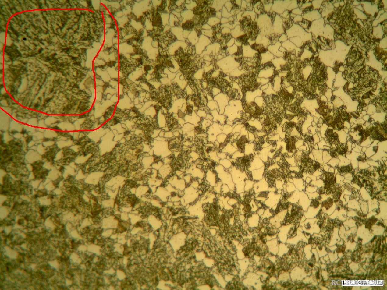

发表于 2014-11-9 11:17:48 | 显示全部楼层
哪个是贝氏体啊?怎么看出来的?我不懂
发表于 2014-11-10 08:30:54 | 显示全部楼层
shaod 发表于 2014-11-9 11:17
哪个是贝氏体啊?怎么看出来的?我不懂
左上角这块地方应该是粒贝
搬运工 + 10 立此存照
发表于 2014-11-10 08:33:29 | 显示全部楼层
microsoft 发表于 2014-11-10 08:30
左上角这块地方应该是粒贝
哦,这就是啊??!谢谢了

20CrMnMo淬透性那么高,920℃×3h直接空冷,出现这样的组织太正常了,不合格。组织为:粒状贝氏体/粒状组织+铁素体。天气冷了,如果没有等温正火条件,就只能通过高回来降硬度了,但这样做就会造成渗碳淬火后混晶。
