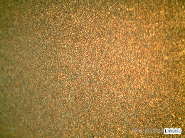

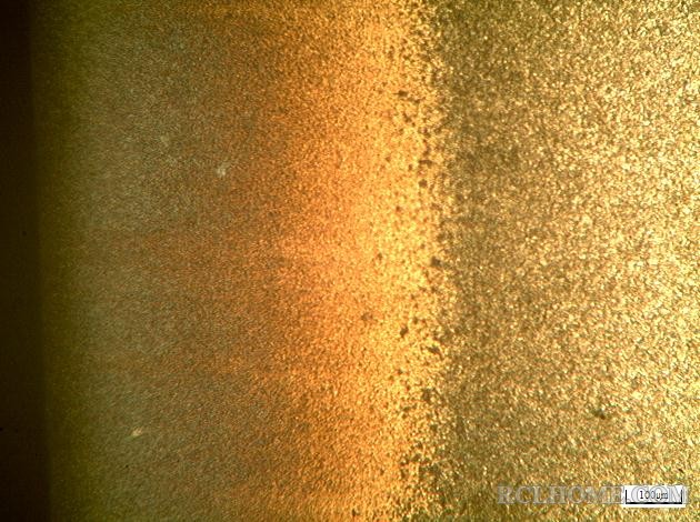

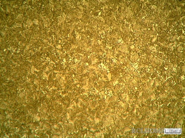

15CrNiMo渗碳淬火  金相组织

图一,渗碳层全貌,渗层深度1.25mm,深层表面无明显碳化物
图二,渗碳层组织,隐针马氏体1级,无明显碳化物残余奥实体
图三.心部组织低碳马氏体加游离铁素体,游离铁素体3级

可否在第一幅图片上标示出渗层深度?

这材料淬透性不是很高。渗碳质量不错。

仔细看看,
一、是不是铁素体,渗碳1.25了还有未熔铁素体?多大的零件?
二、先共析出来的大块的铁素体?
分享一下你的工艺吧

另外提个问题,第一张图里的渗层和心部组织之间有个明显的分界线,给人感觉马氏体量在这条线左右有个突变,不知道怎么会得到这样组织的,似乎在感应加热的硬化层里才看到过这样的组织突变,渗碳的过渡区好像不会那么明显吧,有点困惑{:soso_e114:}

这个材料虽然淬透性很差,但渗碳工艺性很好,渗碳后的淬火温度范围在很宽(可上九天揽月,可下午洋捉鳖)的范围均可获得很好的金相组织。

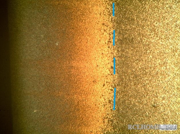

老孤,你看这根蓝色划出的过渡区分界线,这是否有些诡异?

是有些怪异,不过,老孤总觉得是图片拍摄问题
