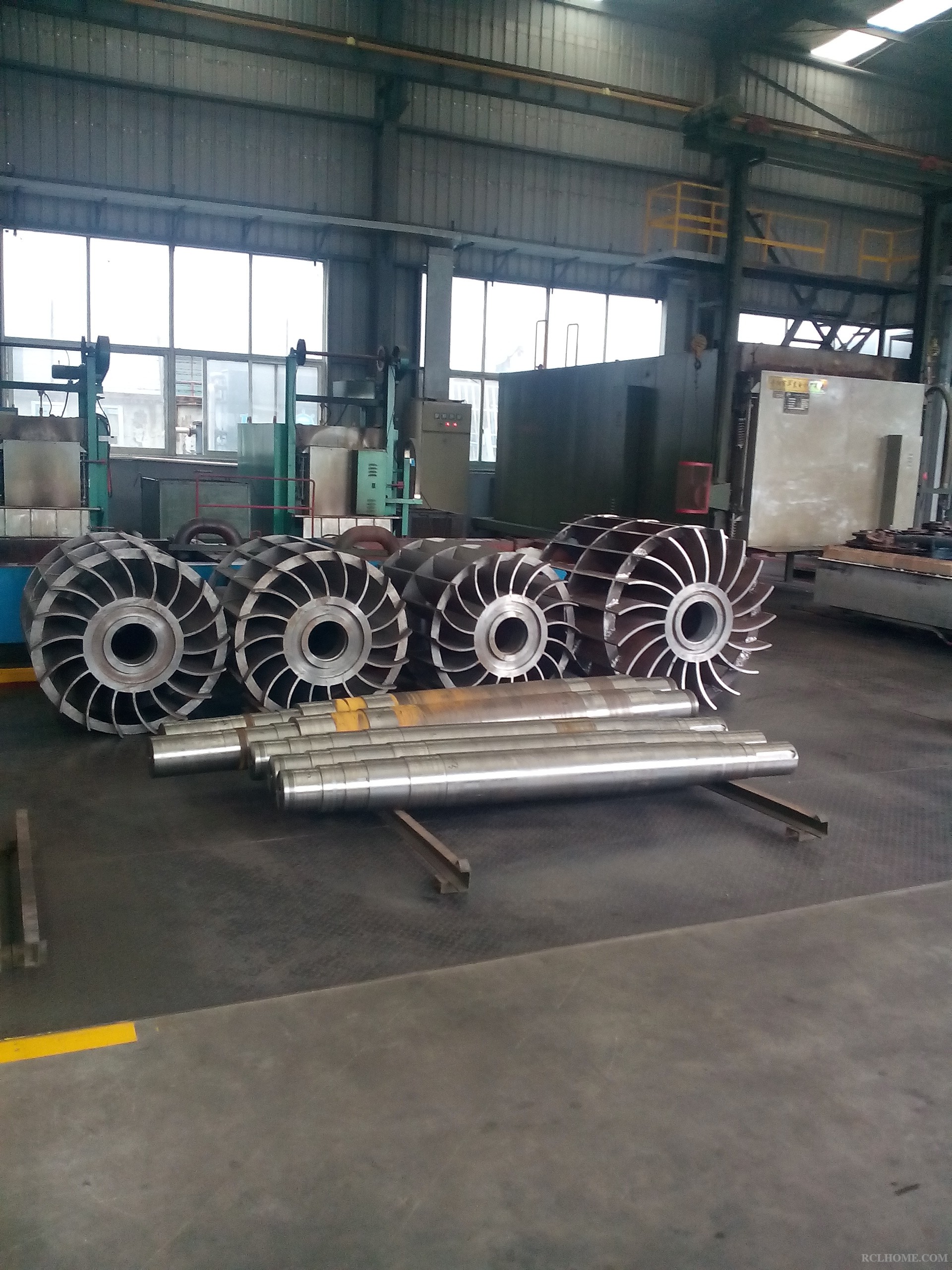

设备安装还是焊接后拿回来去应力?那几根轴看着好粗糙哦,是准备拿来调质的吗?不知道楼主车间主要有是炉子?

热装

 楼主| 发表于 2014-11-10 10:16:26 | 显示全部楼层
fjg 发表于 2014-11-10 09:56
设备安装还是焊接后拿回来去应力?那几根轴看着好粗糙哦,是准备拿来调质的吗?不知道楼主车间主要有是炉子 ...
粗糙都看出来了?  不过,水泵行业确实是一个粗糙的行业。
车间里就是一些井式炉,箱式炉,台车式炉。
发表于 2014-11-10 10:37:18 | 显示全部楼层
热装吧

发表于 2014-11-10 11:26:56 | 显示全部楼层
专业术语叫烘套

 楼主| 发表于 2014-11-10 12:02:41 | 显示全部楼层
用多少温度?

发表于 2014-11-10 12:35:30 | 显示全部楼层
我们加热设定的为450℃
所以因为 + 10

 楼主| 发表于 2014-11-10 12:47:04 | 显示全部楼层
junjingli 发表于 2014-11-10 12:35
我们加热设定的为450℃
和我们设定的温度差不多。

发表于 2014-11-11 09:43:40 | 显示全部楼层
还用液压吗,直接可以放进去了,我们以前没有液压
热胀冷缩原理吗?对吗?还是我见识太少
 楼主| 发表于 2014-11-11 10:08:29 | 显示全部楼层
热胀冷缩原理吗?对吗?还是我见识太少 ...
基本是这样,不用液压的,但还是需要辅助工具的。

发表于 2014-11-11 14:17:29 | 显示全部楼层
那四个轮子是干什么用的?在这里热装?还是调质?
 楼主| 发表于 2014-11-11 14:25:28 | 显示全部楼层
是水泵的叶轮,中间有孔,热套轴的。

发表于 2014-11-11 20:53:30 | 显示全部楼层
上次看到冷装,这次看到热装。
什么情况下用热装,什么情况下用冷装呢?

 楼主| 发表于 2014-11-12 07:57:54 | 显示全部楼层
cnszgong 发表于 2014-11-11 21:09
小型轴套冷装的比较多些。
我们小型的也热套,只是温度用的低,250。

发表于 2014-11-12 22:19:00 | 显示全部楼层
发表于 2014-11-13 08:49:20 | 显示全部楼层
qibao9891 发表于 2014-11-12 22:19
先根据联接处传递扭矩的大小和联接处的摩擦系数,计算出联接处所需要的预紧力,根据预紧力和联接用材料、 ...
是否有有一个优先次序,同等的条件下,优先冷装或优先热装。
在现场来说,冷装条件不容易获得,而热装比较容易获得条件。
