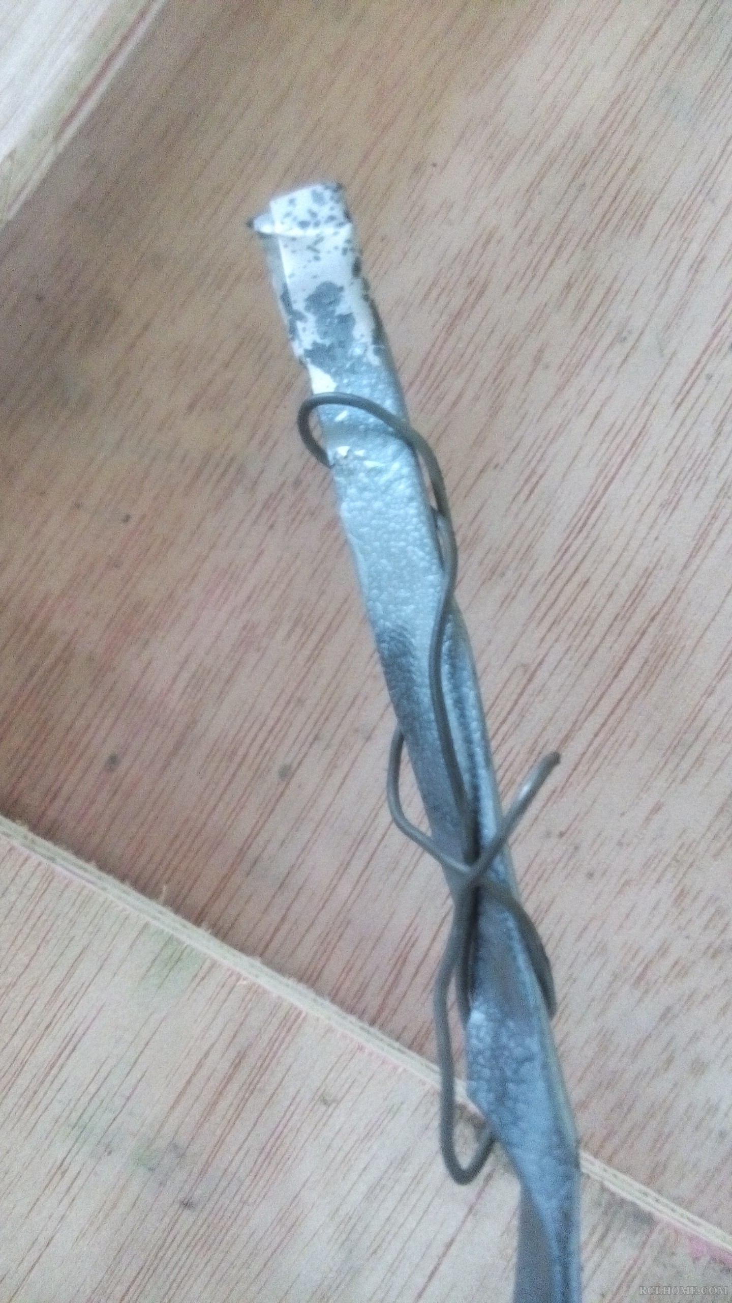

ipsen设备定碳,一台设备定了两个,第一个正常。第二个(修改参数,校正氧探头),定第二个时,在定碳片已经在设备里面17min,操作人员失误,打开了此设备外炉门准备进料(系统设定会自动排气,加大丙烷通入量),看到外炉门被打开,后一分钟内把定碳片拉到冷水口处,等定碳片冷却后拉出来,发现更靠近炉壁这边的融化了一小部分,其它的部分颜色不正常,定碳片表面有一层鼓包,用手把鼓包刮掉,里面显示的是金属本色。
有点怪异,各位前辈怎么看

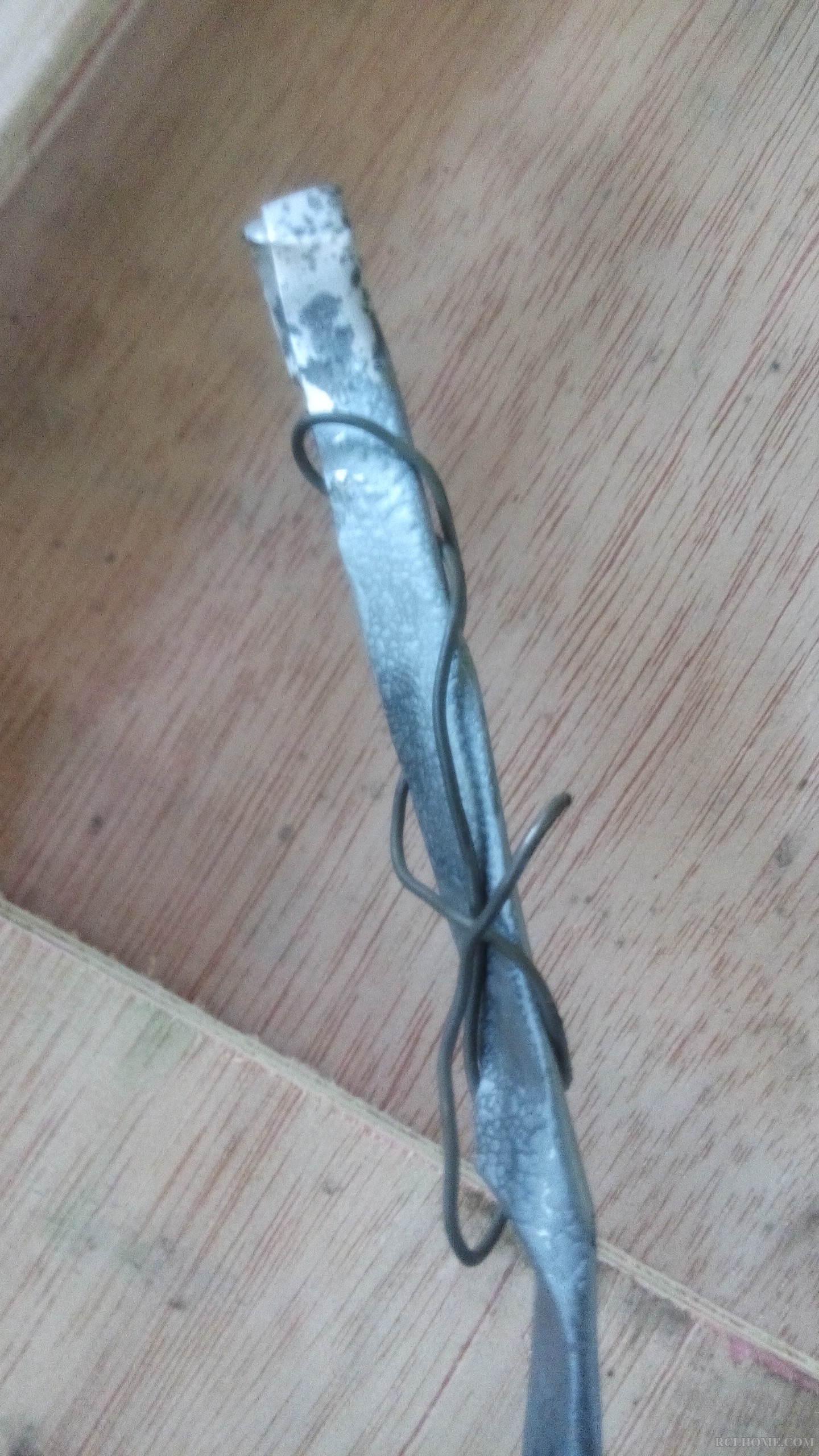

 楼主| 发表于 2014-11-10 22:26:14 | 显示全部楼层
定碳片出来时,表面特别粗糙,很多鼓包,但表面为银白色偏暗,图片中的颜色是因为用手摸过后,且拍照是反光导致的。

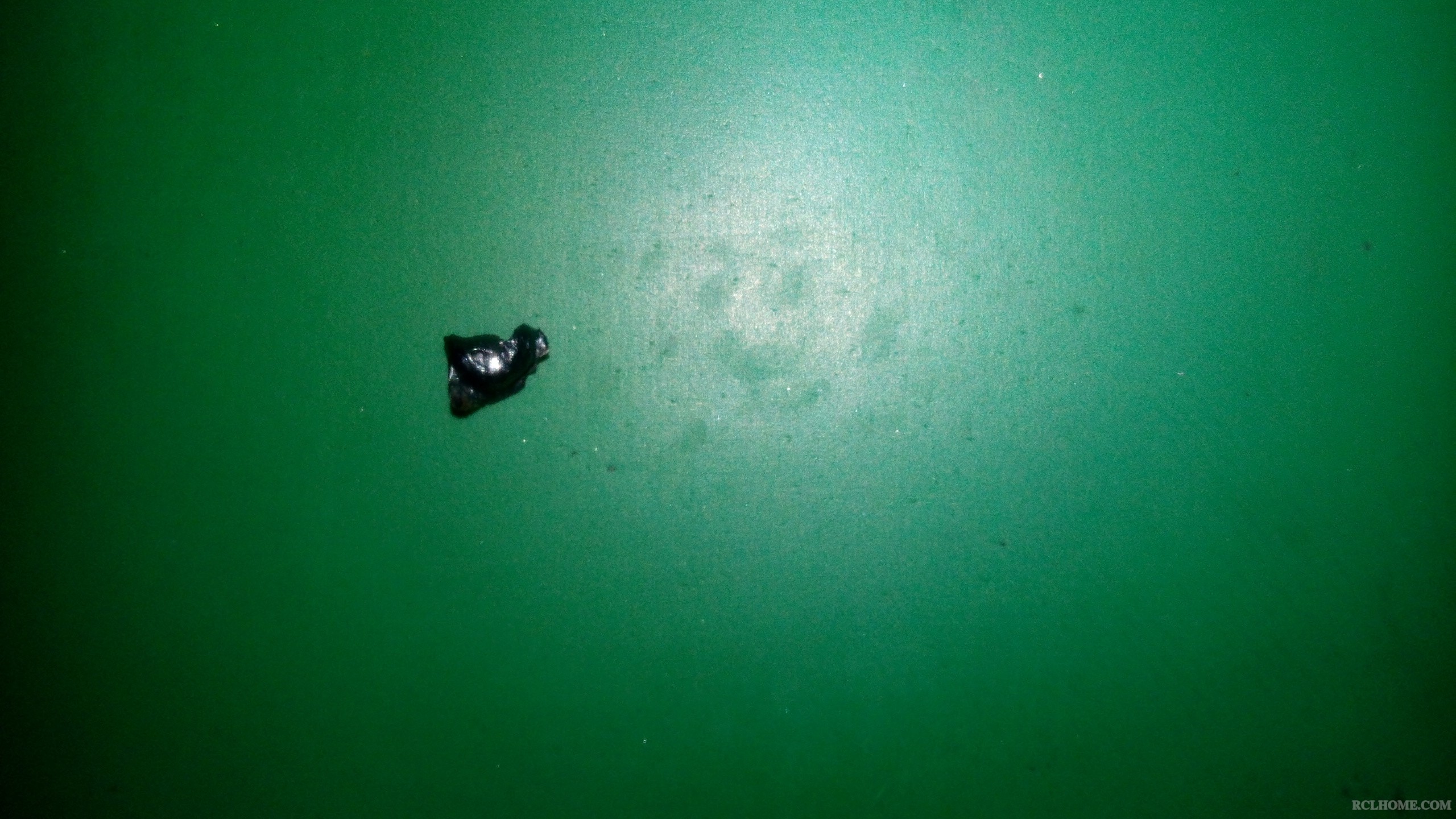

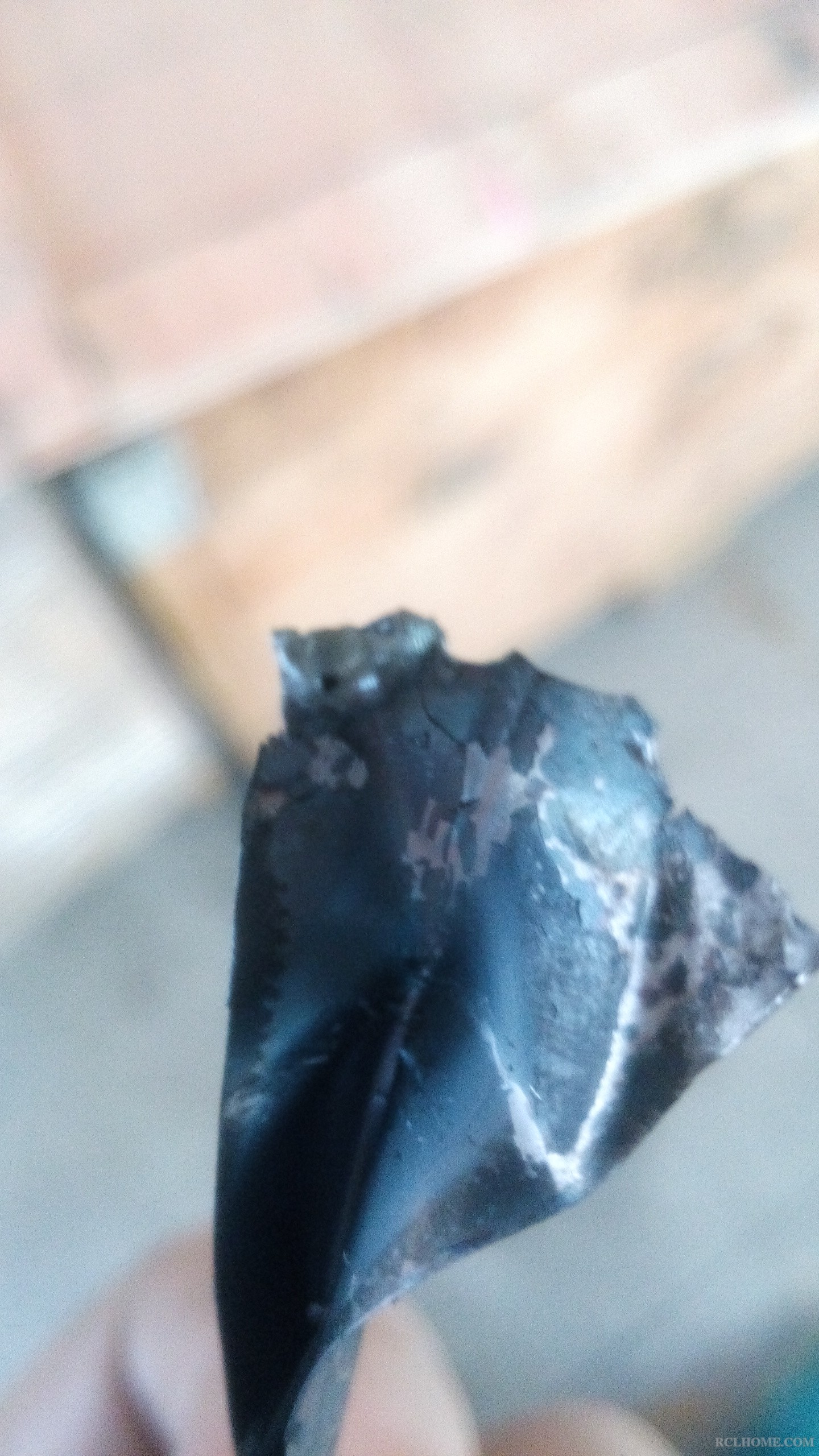

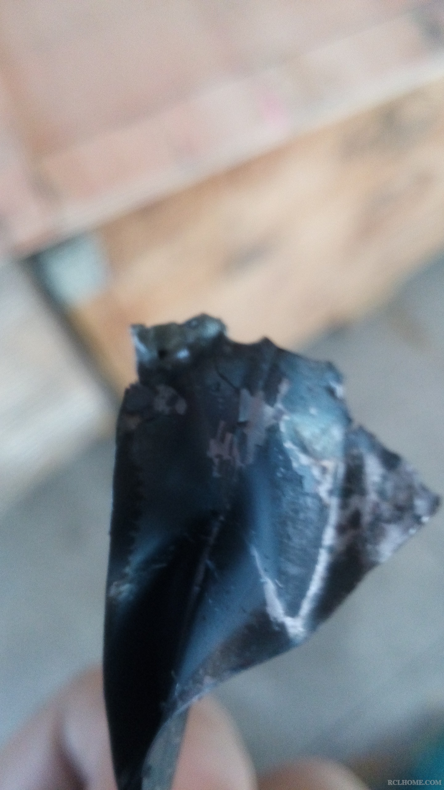

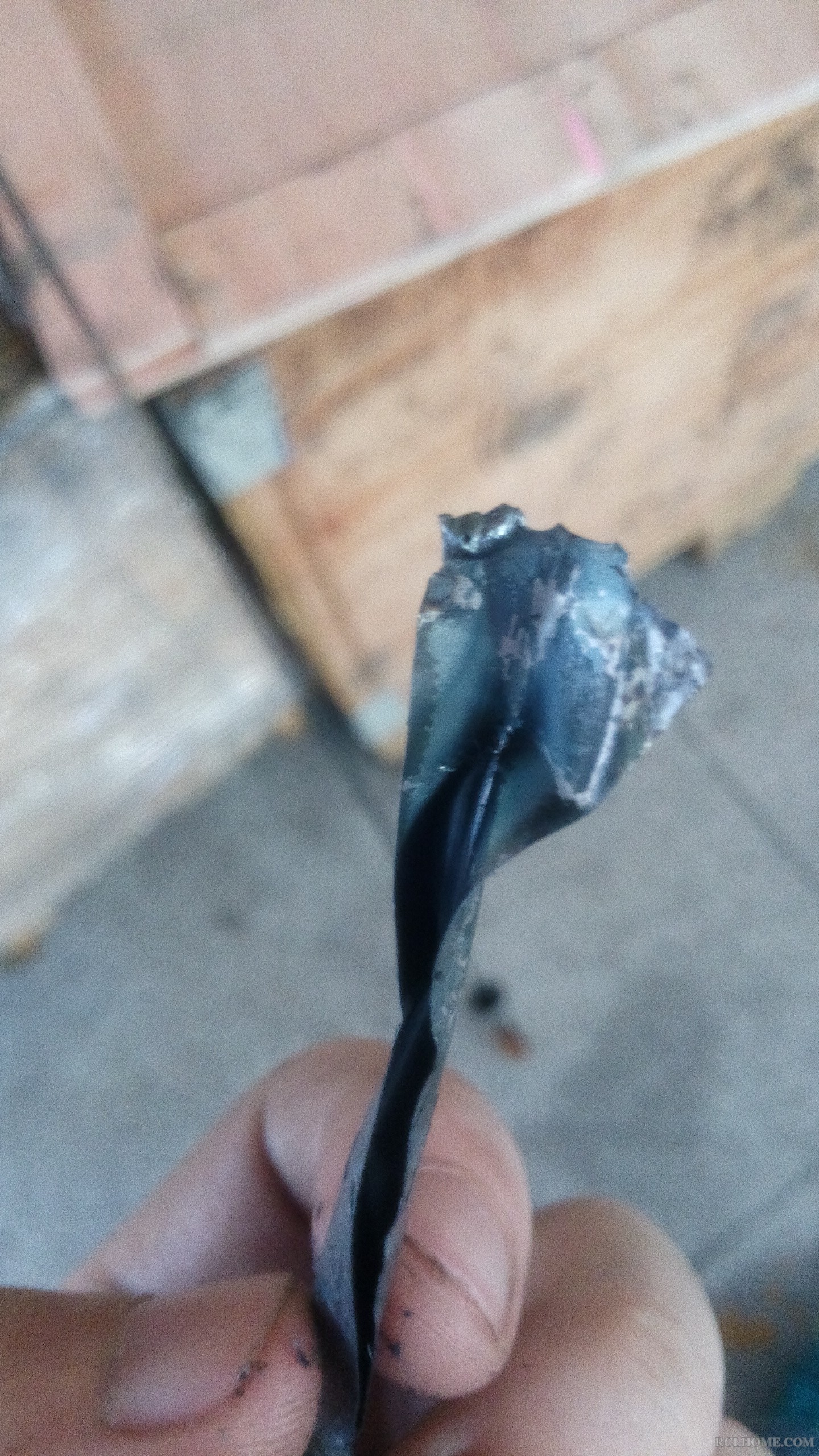

 楼主| 发表于 2014-11-11 19:00:11 | 显示全部楼层
融化的一部分
发表于 2014-11-11 20:33:00 | 显示全部楼层
看样子定碳片脱碳了。

 楼主| 发表于 2014-11-14 19:37:12 | 显示全部楼层
正信热处理 发表于 2014-11-14 17:58
在定碳孔氧化,或是拿出来时提的太高然后放回去,虽然只是一瞬间但还是会被氧化的,我曾亲身遇到这样的问 ...
那有一边基本都融化成团了,这个怎么理解呢?
局部到了1500度以上,是有点不可思议。  发表于 2014-11-15 09:39
