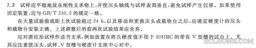

可以参考洛氏硬度计实验规范1上的有一句话,“圆柱产品直接打硬度需要底座支撑的,底座硬度不低于60HRc”不知道这句话可不可以作为间接的证据。

搬运工 发表于 2014-11-12 15:55
你弄个“镶嵌后打洛氏150kG不合适”的依据贴上来。
高工看看11楼的可不可以作为间接证据。
